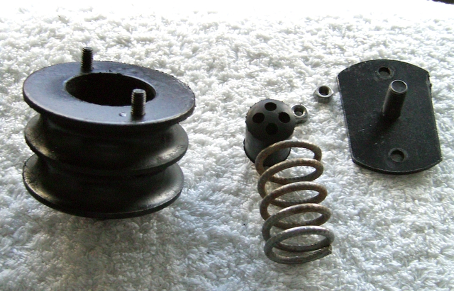

Misukese vedru sees?
(28-12-2015, 23:22 PM)vant Kirjutas:  Misukese vedru sees?
Kohe näha, et mees pole õiget mootori patja näinudki.
Padja sees on tühemik, seal käib vedru. Vedru sees on tühemik, seal käib kummipuks.  Toungue
Mees on patja näinud küll, aga nii paarkend aastat pole juhust olnud VAZ- i mootorit ja tema patju kangutada ja patju lahti võtta. Tõesti ei mäletanud, et seal vedru ja puks sees on Sad
Pildil olev vedru ei kõlba loomulikult kuskile. Oli poest ostes seal padja sees.
Selline käkerdis tuleb sobivas mõõdus klapi vedru vastu vahetada, siis saab hea.
