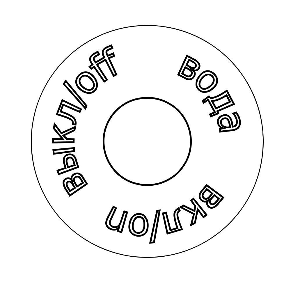

Soov sai jah pisut hägune, kõiges on süüdi inimkonna parim leiutis - alkohol.
Vajan mõnd vana(olemasolevat) stiilset silti või digitaalset pilti reprodutseerimiseks.
Reljeefse kirjaga variant on ka mõeldav, kui hind mõistlik.
Visandasin kiirelt ühe näite ka. Kui palju umbes maksaks manustet pildil oleva lahenduse tegemine - reljeefse kirjaga ümar silt, välimine diameeter 8cm, sees 3cm ava? Mis tehnoloogiaga silt tehtaks, mis on nõuded joonisele/failile?
Sinu soovid kattuvad pigem bitte lugeva freespingiga, mõne üksiku tähe viiliks/käiaks näpu vahel ka välja. Keegi meil siin reklaamib kultuurikilomeetril? asuvat töökoda, otsi ta üles!
Kui vineerist siis lase teha kilelõikuriga sabloon, kleebi viinerile, noki tähed välja ja värvi tähed ära ning eemalda kile - see oleks kõige lihtsam versioon.
Ise ma lõikaks pvc selle rõnga ja teeks kirjad peale kas kilelõikuriga (kasutades näiteks helkurkleepsu) või trükiks kleepsu peale.
Võid veel küsida alumiiniumile silti näiteks flatprindist või laserstuudiost cnc freesimist / laseriga lõikamist.
3d printeriga saab sellise asja valmis nii muuseas.
