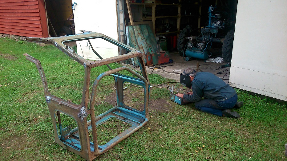

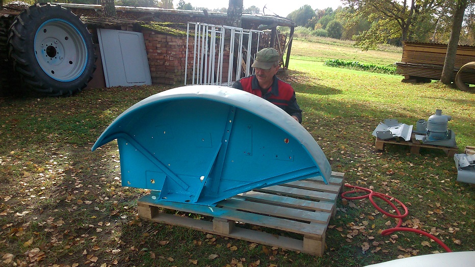

Vaatasin, et olen vahepeal siia teemasse piltide lisamisega kitsi olnud. Suvel, saunaehituse aegu, oli pikem paus sees, kus traktori juurde üldse ei jõudnud, aga nüüd pimedatel pikkadel õhtutel saab jälle omajagu aega veedetud töökojas. Septembris said kabiini detailid keevitatud ja puhastatud ning omale selga kruntvärvi ja mõni nädal hiljem ka sinise värvi. Traktorile said ka uuema tüübi tagumised veljed muretsetud, kus kilbid ei ole lahti polditavad. Seega ühed kasutuskõlbulikud veljed on tegelikult üleliiga, kuigi üks on hetkel MTZ-82 all ajutiselt. Aga kui kellelgi huvi 2 velje vastu, siis andke teada!

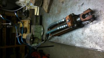

Paar nädalat tagasi tegin ka hüdrosilindrile tihendite vahetuse, lisaks läks külge uus vars, kuna vana vars oli totaalselt kulunud.
Nüüdseks on tagumised poritiivad juba traktori küljes, samuti akukast, kütusepaak ja kabiini põhi. Eelmine talv uurisin, millest teha tagumistele poritiibadele alla uued kummipuksid (originaale ei ole saada) ning lõpuks tegin need sõnnikukraabi kummist labadest. Sai täitsa hea lahendus, kahjuks jäi täpne pilt enne külge monteerimist tegemata.

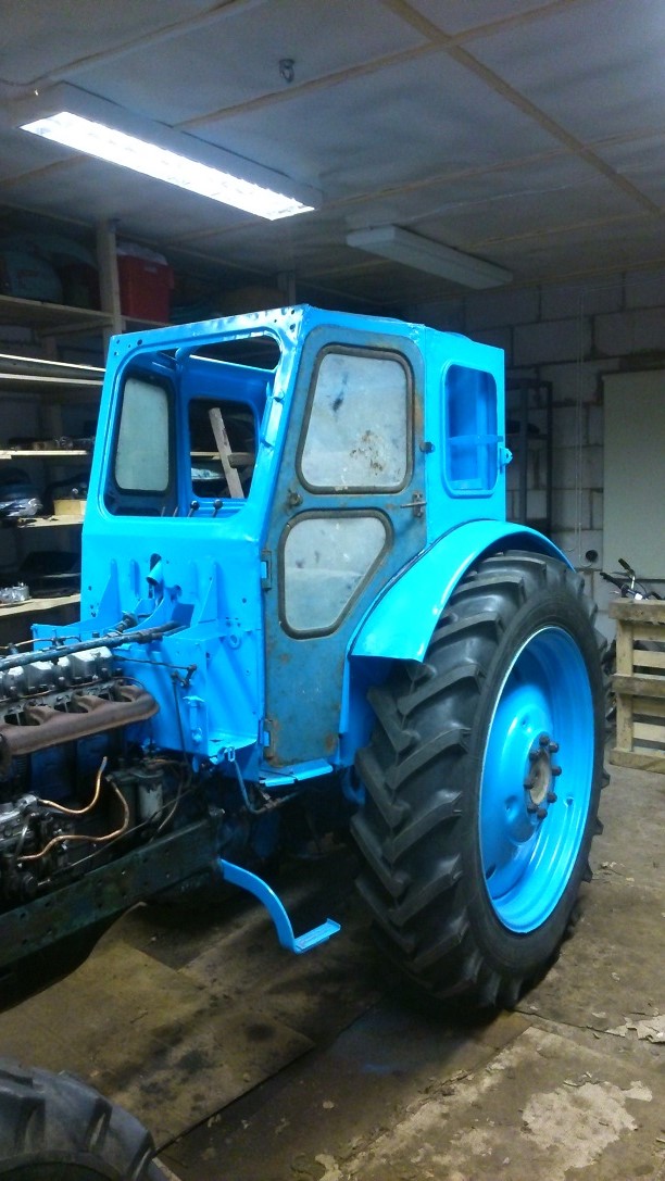

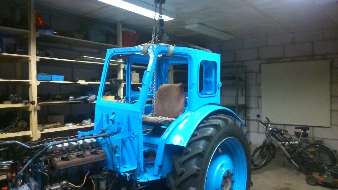

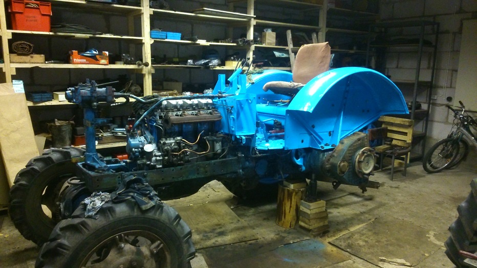

Pühade ajal veetsin mõnda aega jälle töökojas. Paikka sai kabiin ja enamik sellega seonduvaid detaile. Peab kohe mainima, ega lihtsalt see montaaz just ei käinud. Mingil seletamatul põhjusel ei sobi kabiini kinnitused päris täpselt ja vajavad pisut modifitseerimist. Sama lugu on uste ettesättimisel. Lõpuks nad siiski ette said, kõrvalistuja poolne sai väga hästi, juhipoolne nii hästi ei sobinud, aga tuleb rahule jääda. Ega ta mõni Mersu ei ole!
Mõned pildid ka hetkeolukorrast:

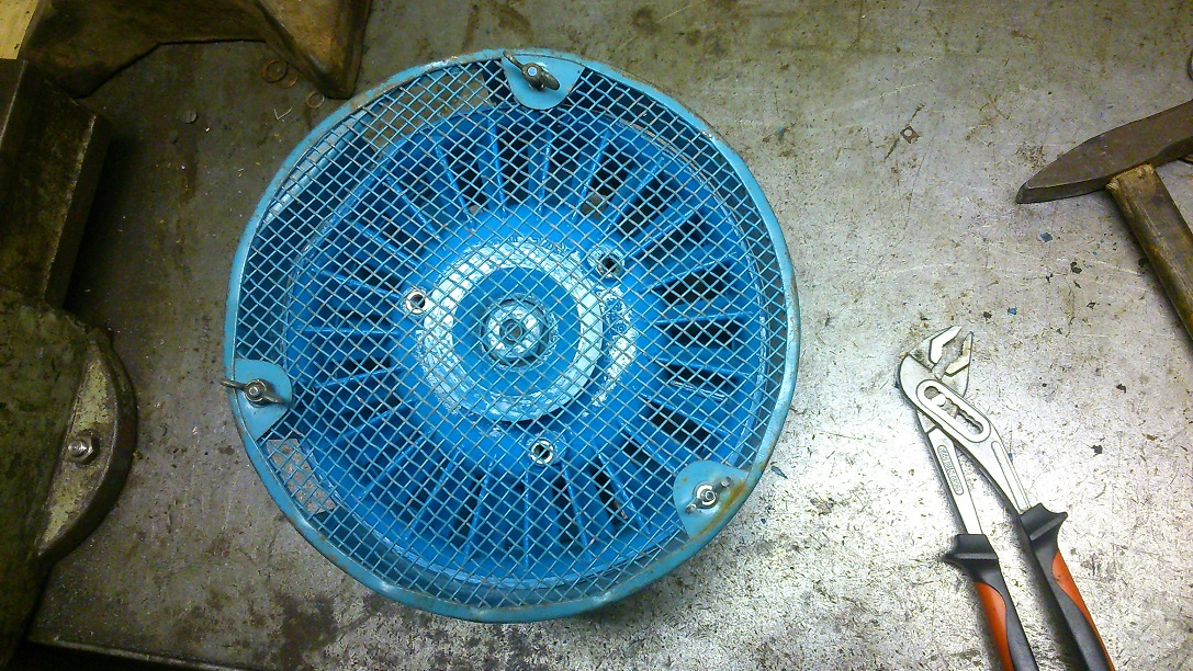

Ventilaatoril paigaldasin keskel asunud katte tikkpoldid serva, et saaks uuema tüübi kattevõrgu peale panna. Vanema tüübi võrku (keskelt kinnitustega) ei ole kuskilt leidnud.

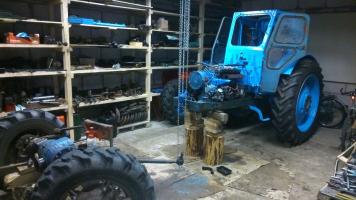

Peale aastavahetuspidustusi veetsin aega jälle töökojas. Traktori küljest eemaldusid nii roolivõim kui ka esisild. Oskab keegi kommenteerida, mismoodi näeb välja roolivõimus tihendite vahetus? Uued tihendid roolivõimendi kolvil on nii laia servaga, et nende sissepanek vähemalt külmas töökojas esialgu ei õnnestunud. Tuleb uuesti proovida. Kasulikud õpetussõnad ei teeks siinkohal paha.
Esisillast. Kas esisilla keskreduktorist väljatuleva võlli välimises otsas ei olegi laagrit (kohas kus väll läheb üle kardaaniks)? Ei ole veel lahanud, aga kataloog näitab seal olema puksi, mida ei ole saada. Millele esisilla külgreduktorites tähelepanu pöörata? Naabrimees ütles, et kahtlaselt kuiv on mul seal see olukord (mitte midagi ei leki)...
Hetkeseis umbes selline:
