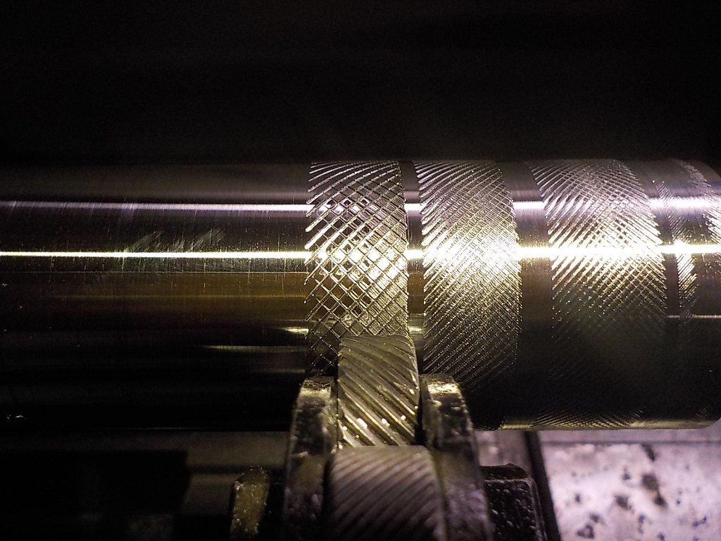

Esimese tiiruga köik ok:

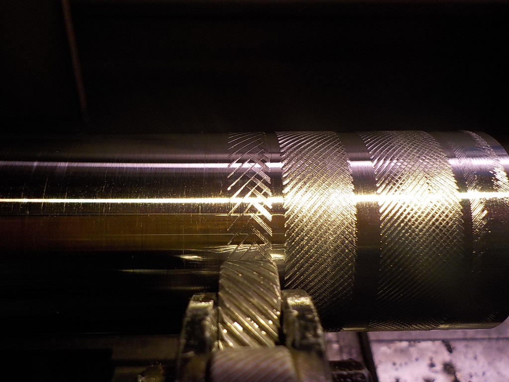

Teisel tiirul on näha, et üks rullik hakkab üle ulatuma:
Teatud sügavuse juures, tunduks nagu köik jälle klappima, kuid algusega on pind juba rikutud:
Teiste rullikutega sama mure, üks jookseb kenasti, teine rullik ulatub üle:
Tegin pinna puhtaks ja lasin köik kolm möötu puhtale pinnale käsitsi keerates, pressi vähe:
Köigil kolmel: üks rullik kena, teine lapib üle ... ei möista.

Alati otsast alustada ei saa, oleneb ju detailist (näiteks tsikli jalarauad). Proovisin ka kallutada, erinevaid surveid, ikka ei klapi. (pildid on vaid viimasest proovist, testisin ca 8 korda, iga korraga jälle läbimööt väiksemaks.
