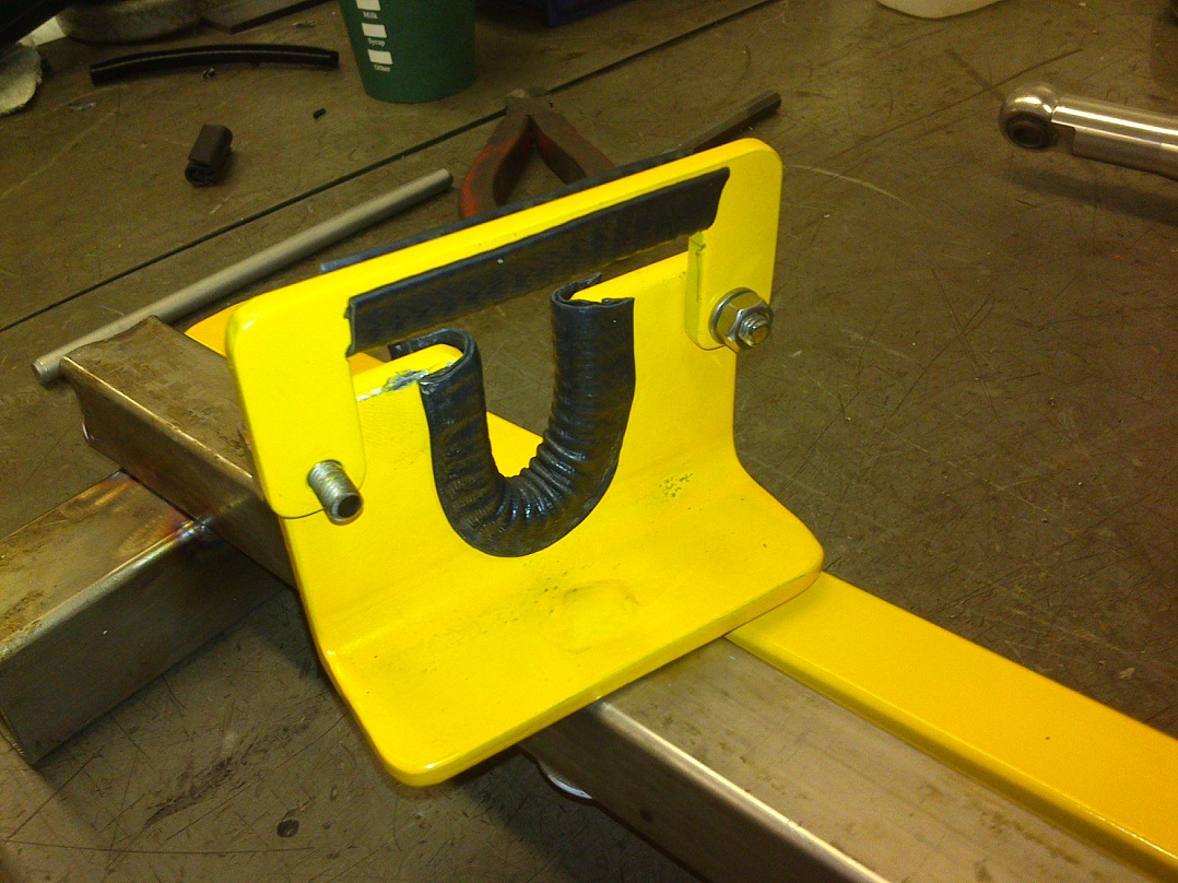

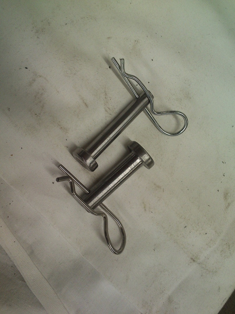

Vötmed on, jah, värvitud just seetöttu, et erinevate ruumide tööriistad sassi ei läeks. Iga ruumi stendil oma värv.
Vedru kinnihoidja pealmisel osal pidin ülemise löike freesima välja, kuna ei mahtunud rellakaga sinna vahele ja nurgad tahtsin jätta kenad ümarad ikka:

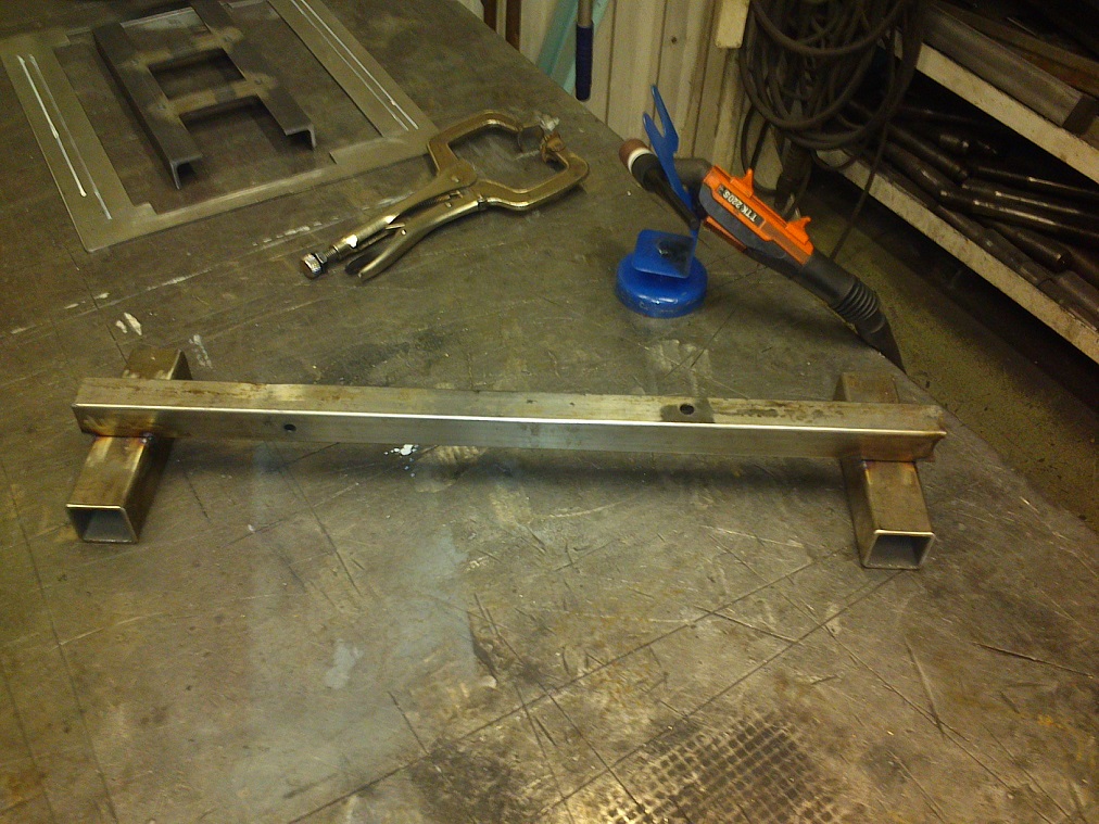

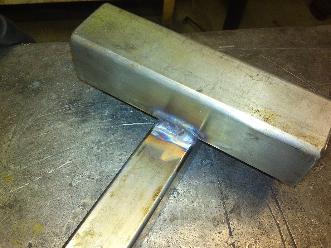

Raami nelikant-torule, mis ise on roostevabast, keevitasin alla jalad samuti roostevabast. Keevituse tegin allapoole, et paistma ei jäeks:
Peasurumishoova asendit pole vast vaja nii tihti vahetada, kuid amordi kinnituse jaoks tegin poldi ja mutri asemele lihtsalt ühe kiirkinnituse, et mugavam oleks ... ühtlasi lasin ka samast toorikust välja siis kiirkinnituse hoovale. Siis hea lihtne lahti vötta, et kompaktsemalt ää panna. Töötavad nad ju mölemad ristisuunas, seega mutrit polegi ju vaja:

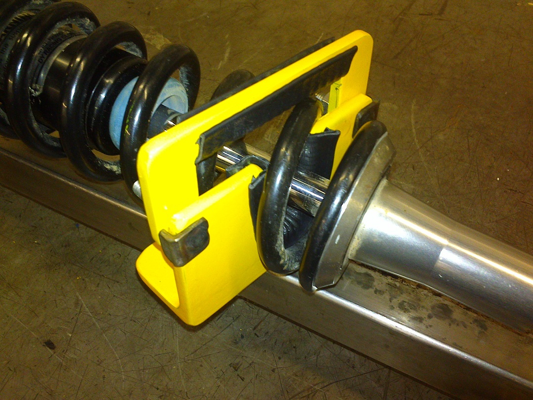

Vedru kokkusuruja valmis, natukse reguleeritav ja kiirkinnitustega. Kui peaks vajaka olema oma Suzuki amort lahti pressida, saan teha uued suuremad otsad, raam ja hoob jääks samaks Smile
Homme saab siis löpuks amortidele vahepukse treima hakata.

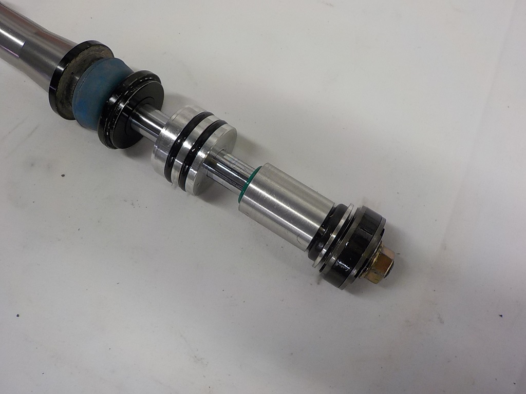

Vahepuksid valmis. Nagu ülalpool mainitud sai, siis puksid vötavad ära ca pool amordi käigust.
Kolvi otsas välja liikudes on kummist leevendi, et ta kolaki vasta otsakaant ei läks. Kuna ma vahepukse otsakaane külge jäigalt ei fikseeri, siis panen pukside ja otsakaane vahele o-röngad (2,6 mm) mis leevendavad lööki.

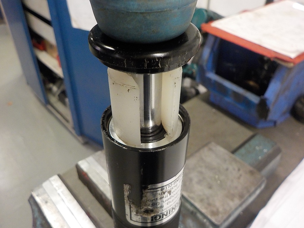

Tagumise amordi lahtivött ei läind mitte nii lihtsalt, kui esimeste. Kohe mitte ei suutnud otsakaant  alla vajutada, et stopper-röngas eemaldada:
Selle abiks sai treitud plastikpuks ja üks äär ää freesitud, siis sai selle ja kummihaamri abil otsakaane allapoole piisavalt:
Peale stoppervedru eemaldamist, ei tulnud muidugit otsakaan ka väljapoole mitte. Eemaldasin öhukambrilt ventiili ja kuna see oli M8x1,0 keere, sai sinna panna määrdepritsi nipli. Surusin määrdepritsiga pneumokolvi niipalju ülessepoole, et see läbi amordiöli löpuks otsakaane välja lükkas, mis tuli muidugit raskelt, sest äär oli pihta saanud.
Olles köik kätte saanud, sain ka löpuks teada, miks vedru vastu amordikorpust käinud on ja otsa vigastas. Amordi völl on otsast köver just sealt, kus keere kinnitusele pihta hakkab.

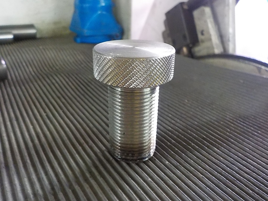

Köigepealt sai siis tehtud völli hoidmiseks uus puks. Treisin lihtsalt alumiiniumlatist välja 70 mm pika ja 2mm seinapaksusega toru, millele löhe sisse saagisin. Siseava löömulikult sama mis völl ise:
Keermete löikamist tuleb treipingiga suht harva ette, otsustasin ühe ennem "käesoojenduseks"  proovida, tuli välja küll:
Amordi völlil otsisin ülesse koha, kus ta enam köver pole, sealt otsapoole jätsin keermestamise ruumi. Kuna völl on 14mm siis keerme jaoks tuli 0,15 ... 0,2mm maha vötta, seega keermeosas see 0,15mm viskamine treisin maha.
Kövera otsa läbilöikamiseks, sai viskav ots köigepealt tsentreeritud ava, millesse otsa toestuse sai panna, muidu löikamisel vibreerib nagu segane ja löhub tera ära:
Kökku pidin völli lühemaks löikama 28,8 mm:
Peale seda, pingil käigud ja kiirused paika, ning keere löigatud saigi.
Amordi kinnitus-otsa panin völlile keermeliimiga kinni:
Siis treisin sisseplaanitud puksi 28,8 mm lühemaks ja panin amordi kokku. Verdu läks suht tuugalt peale, eks quadi raskuse all näeb, kas vetrub ka üldse Smile

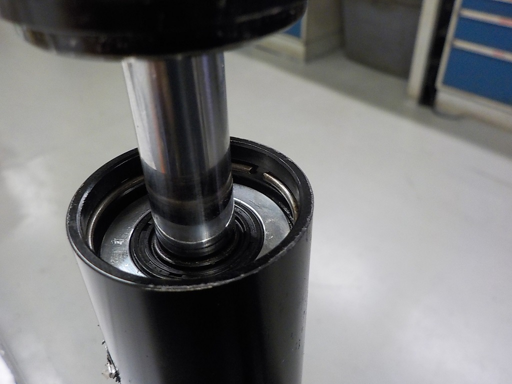

Amordi hoole siis uuesti otsast löpuni piltidega. Minesatea, äkisti kellelgi tuleb ka kasuks, kuid pigem omal hea vaadata ja meelde tuletada, kui kunagi peaks uuesti tegema.
Kasutades siis seda omatehtud vedrusurumisriistapuud, eemaldan vedru amordilt. Kuna nüüd on amordid lühemad, siis ilma selleta kuidagit ei saaks:
Eemaldan öhuventiili, kuna muidu suruks öhupadi vastu, kui otsakaant sisse lükkan:
Ühendan amordil lahti tolmukaitse (sellele ei leidnudki uut tihendit, mingi imelik mööt nagu puksidki):
Surun otsakaane sissepoole, üldjuhul saab näppude jöul ka seda teha, kuid kui ei lähe, siis tegin selle abiks vastava puksi, et parem suruda oleks:

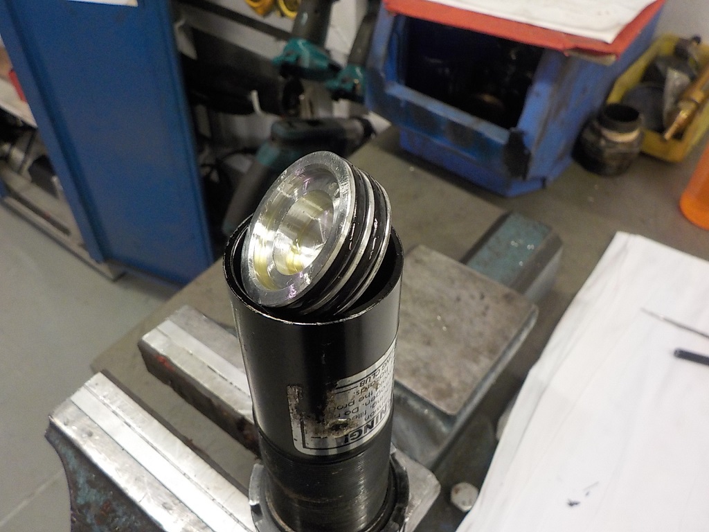

Nüüd saab eemaldada stopper-rönga:

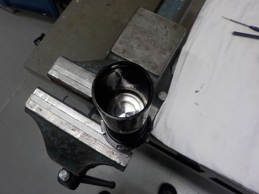

Kui stopper-röngas eemaldatud, saab amordisisu välja tömmata:
Öhukolb jääb korpusesse sisse. Selle pumpan suruöhuga vaikselt välja (6 bar-st öhupüstolit ei soovita kindlasti kasutada, paneb kolvi arvatavasti "lendama" ):

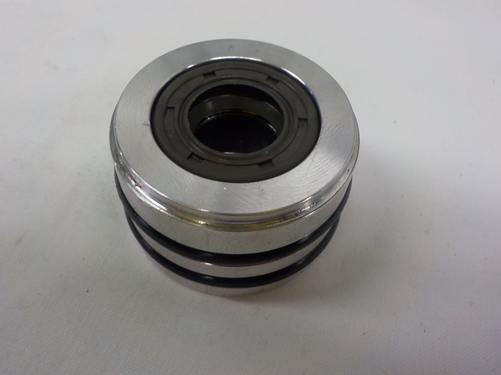

Siis uued tihendid otsakaanele ...
... ja ka öhukolvile:

Pannes detaile tagasi völlile, löpus panin mutri vahele keermeliimi loctite 243 ja keerasin mutri 40 Nm (mingi Kawasaki amordi järgi valisin) kinni:
Öhukolb korpusesse sisse. Varrega surusin kolvi nii alla kui läks:
Siis panin ventiili külge, et öhukamber hermeetiline jääks. Sest muidu hakkab öhukolb ülesse kaasa liikuma, kui öli sees kolbi ülesse-alla liigutan:

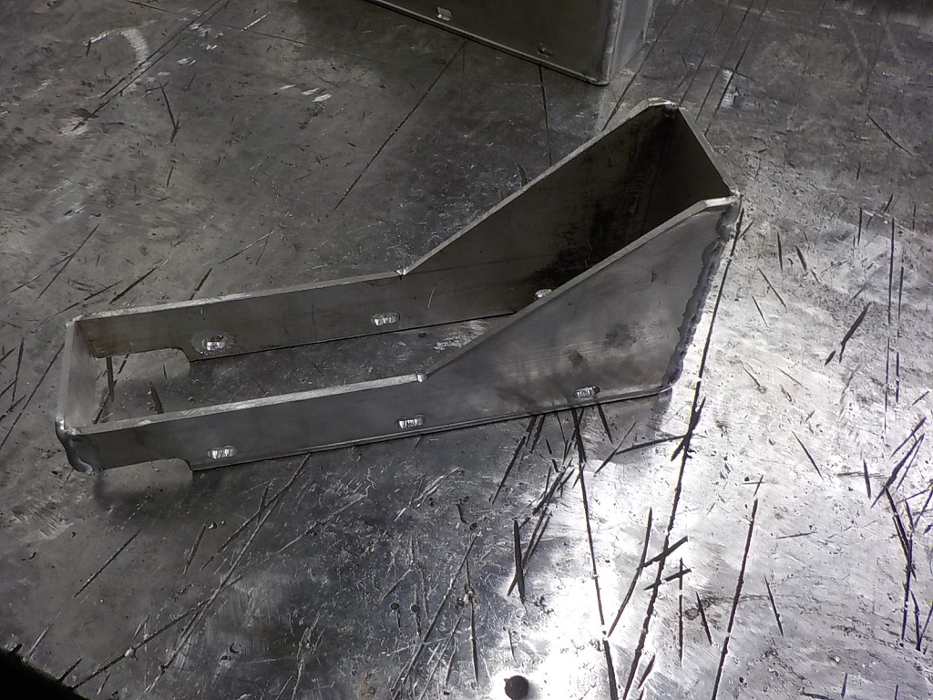

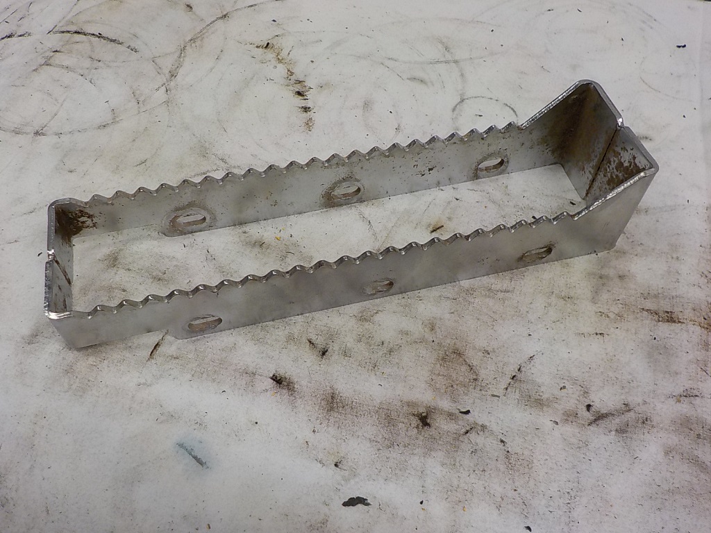

Sai siis mitu öhtut asjaga taas tegeldud.
3 mm alumiiniumist lehtmetalli mul polnud, kuid nelikant karpi küll. Sai sellest jupid välja löigatud:
Paberilt möötude järgi joonestasin plaatidele väljalöikamiseks peale:
Kinnitusavad sisse freesitud:
ja välja löigatud, kumerustele puurisin augud ette:
Kuna too alumiinium on 90 kraadi painutamiseks natukse köva (soojaks ajades saaks vast ikka ettevaatlikult), otsustasin otsad keevitada, sai needki välja löigatud, kuid väikese varuga (kummasti otsast 1 mm üle, kuna alumiiniumi keevitades on otsad suht keerulised teha, lihtsam on pärast maha lihvida, kui peaks üle ulatuma jääma:

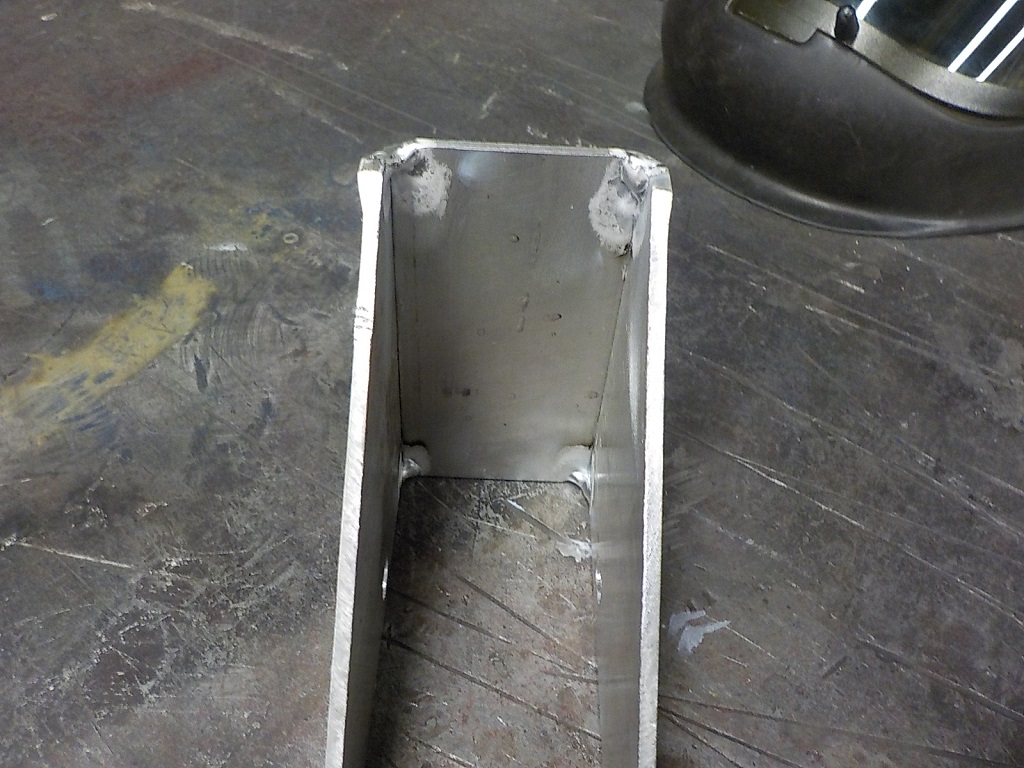

Keevituseks sai jupid kenasti pitskruvidega kokku pandud. Abiks kasutasin sama karpi, mis oli täpselt öige mööt. Aitas hoida plaate paigas ja samas aitas natukse kuumusel ühtlasemalt levida keevituse ajal:
Punktid peale, et saaks pitskruvid eest ära vötta:
Siis keevitasin otsad kinni. Ja köige löpuks, kui kogu detail on juba ropult kuum ,keskmine keevitusosa:
Ja siis jahtuma, sest ilma näpisateta seda puudutada tükk aega ei saa:
Mahajahtunud, sai sisetoestused eemaldatud:
Igaks juhuks lasin nurkadesse ka sissepoole punktid peale. Mötlen veel, et paneks tollele körgemale osale ka sisse ühe tugevdusribi, sest jalaraud mitte aint ei pea koormust taluma, vaid saab ka päris palju mootori vibratsiooni raamist, kipuvad need alumiiniumdetailid seda vibratsiooni just kartma:
