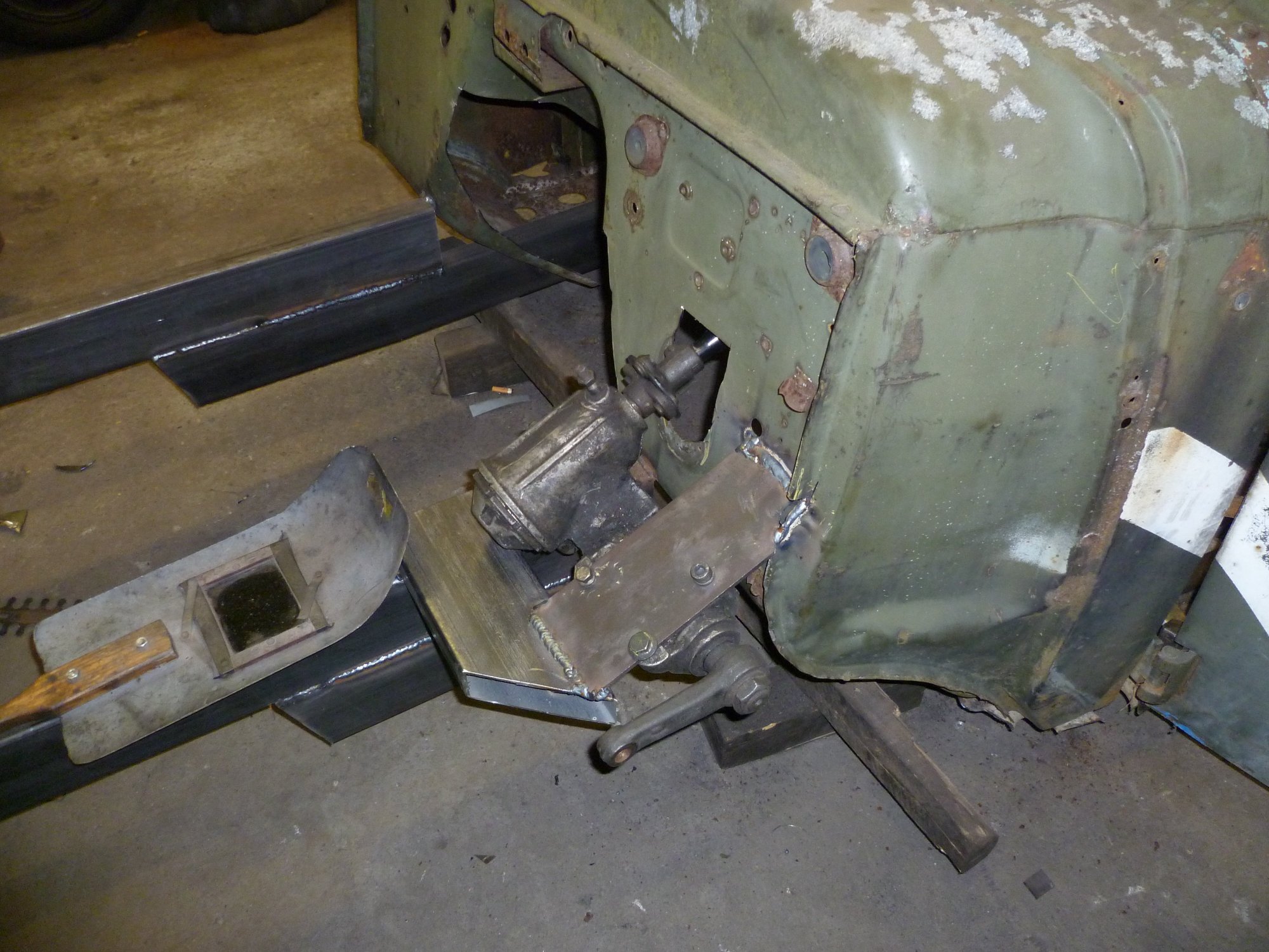

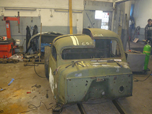

Pilte panen lähi päevadel rohkem Masinast nii palju peale mootori ja kasti koik vene päritolu Moto Volvo 960
kast w124 automatic roolikarp Omega a
Pilt asja algusest .........
See piltide parajaks tegemine on üks n...

Kust see 51 putka on pärit, paistab eesrindlikus olukorras olevat

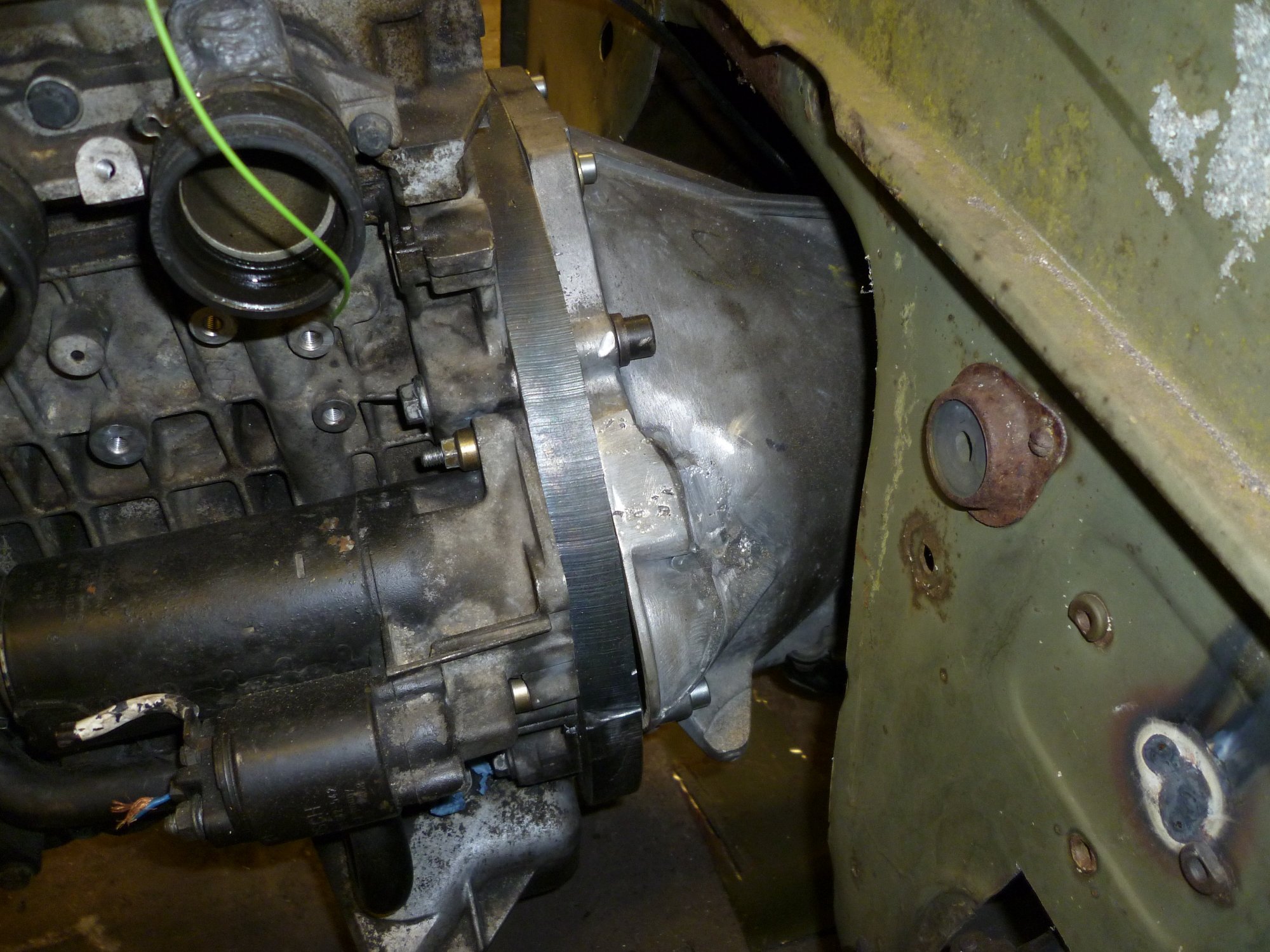

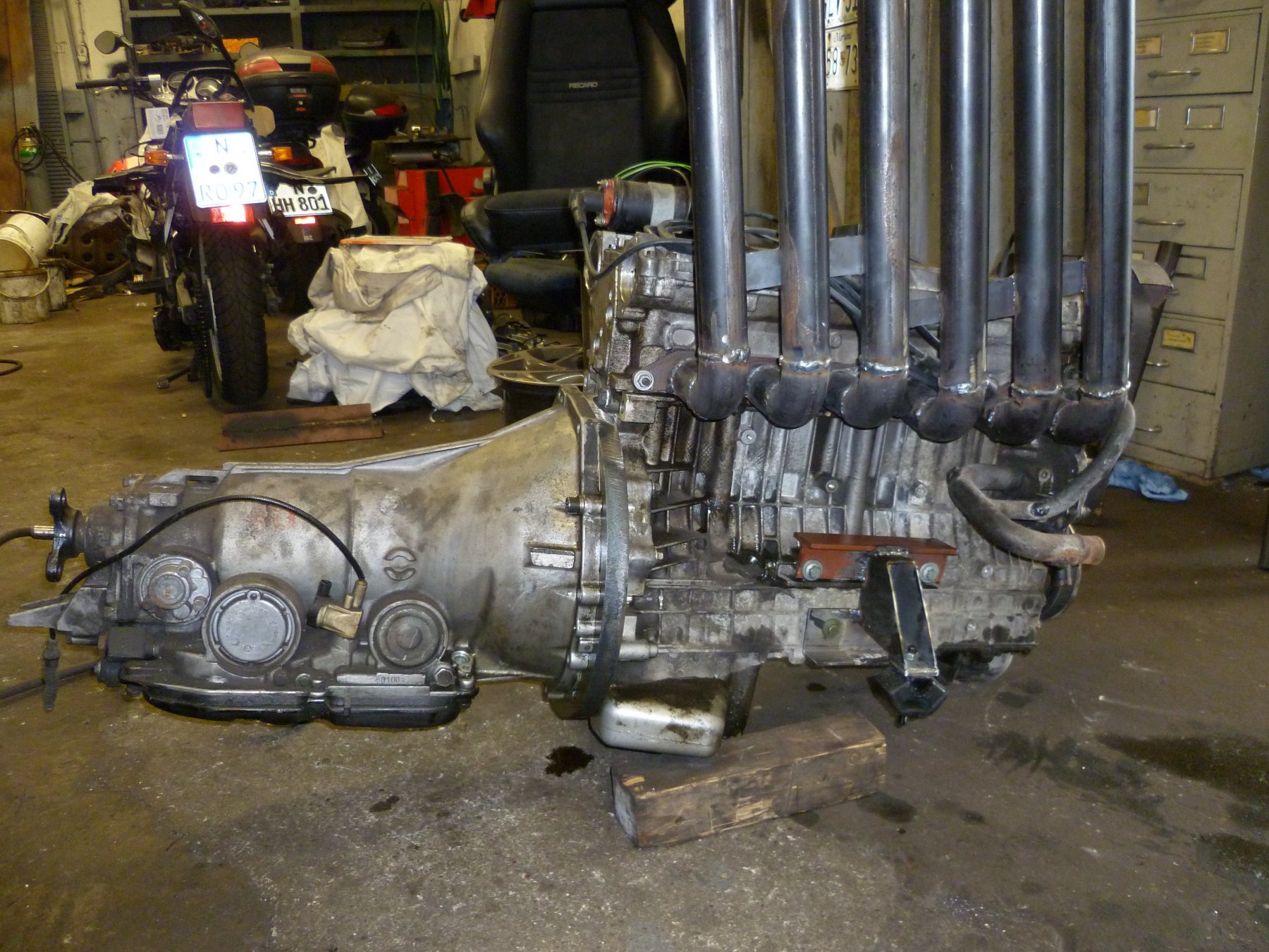

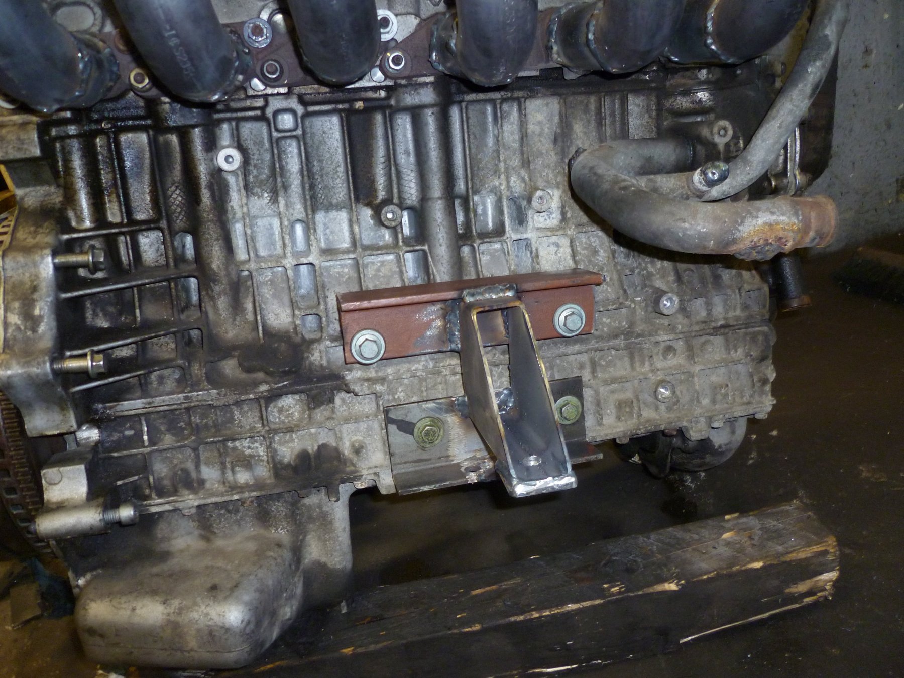

Paar pilti ajast kui endalgi polnud veel ette kujutust mis elukas tast tuleb
Alguses oli plaan asi ehitada ainult vene juppidest kuna korralikku zil 157
mootorit polnud eriti saada ja seda enam teda transportida saksa tegin
kompromissid Volvo motole on vaheplaadiga paigaldatud w124 aut kast
volvo enda kasti ei jätnud et mitte elektroonikaga mängida
Tänaseks on jäänud suuremtest töödest gardaan jagaja kasti jahutus.....[attachment=56567]

Sai möned päevad mängitud , esimese katsega tegin vaheplaadi 5mm liiga paksu
pidin viima freesia juurde.Köige suurem töö oli turbiini tsentrisse saamine...
