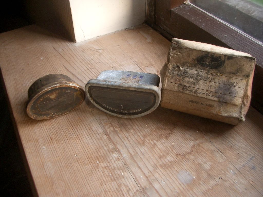

Natuke abi vaja tuvastamisel!
Sai natuke sorteeritud asju ja sealt tuli välja juppe, mille päritolus (millisele autole kuulub) ei ole päris kindel.
Veel mõned pildid!

Sealt kus ma need osad sain on ainult 1/4 nendest, mis seal oli.Endine omanik kahjuks ei tea täpset päritolu (mõeldud on neid Fordi osasi).Teab keegi, kus või kes oleks võimeline tuvastama varuosa, selle numbri järgi, mis on karbi peale kirjutatud.Mõtlen just vana Fordi juppe, et millisele isendile nad kuuluvad.Tuled ja saaled on kasutamatta, veel määrde all.

UM Kirjutas:Sealt kus ma need osad sain on ainult 1/4 nendest, mis seal oli.Endine omanik kahjuks ei tea täpset päritolu (mõeldud on neid Fordi osasi).Teab keegi, kus või kes oleks võimeline tuvastama varuosa, selle numbri järgi, mis on karbi peale kirjutatud.Mõtlen just vana Fordi juppe, et millisele isendile nad kuuluvad.Tuled ja saaled on kasutamatta, veel määrde all.
Siin kolm varaianti (kuidas mina teeks):
a)kirjutaks FMC-le läbi webi
b) lähed info-autosse ja nõuad kokkusaamist mõne suurema bossiga, kes fordi projekti juhib või Kasvõi Kaupo Katkoslilt\'i endaga. Räägi oma mure ära ja las teevda päringu Fordi tehasesse!
c)Suudad kusagilt antiigiärist või netist leida tolleaegse varuosakataloogi.

Kui õieti varasematest postitustest aru sain, siis antud tagatuli kuulub Pobile?
#17
Ei, see on ameerika militaarliikurite ( Wyllis, Ford, Harley- Davidson WLA jms) tagatule STOP osa. Kui pirn läbi põles, läks kogu lugu vahetamisele.  Sama jutt ka eelpoololevatel piltidel olevale.

(04-08-2004, 01:06 AM)kalle Kirjutas:  Veel mõned pildid!
Gabariittule sarnased (näit. Gaz-51, 69 ) tuled on pärit auto pealt( Willys, Ford ) kuna nende nn. jalg on teise kaldega, kui H-D WLA oma.
