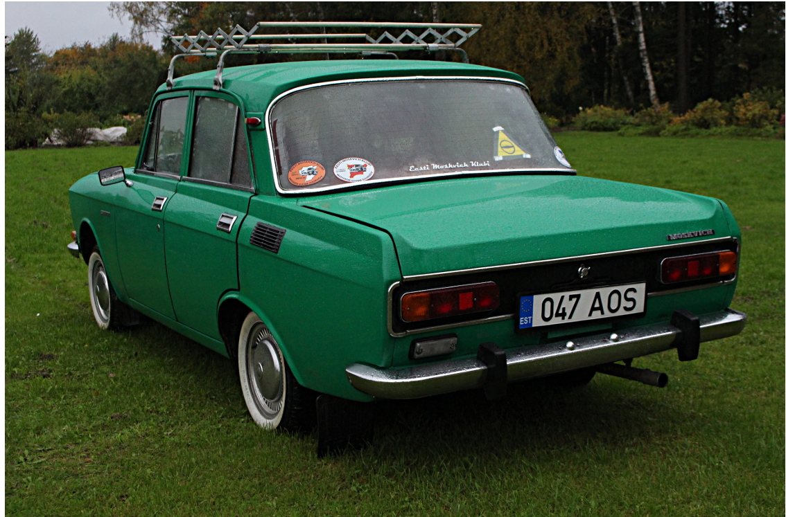

Pole pikka aega teemat uuendanud...
Vahepeal tehtud asjad
-veljed värvitud
-uued rehvid alla pandud
-armatuuri uus kõlar ostetud
-karburaator käis uuesti puhastamisel,selle käigus vahetati ka düüsid
-süüde paika pandud
-eelsüütenurk paika pandud
-õli vahetatud koos filtriga(Mobil Super 3000 5W40)
-tagumiste töösilindrite mansetid vahetatud
-kroomitud rattamutrid soetatud
Uus kõlar(vineerist raam võetud orig. kõlarilt ja mustaks värvitud)
[Pilt: aprillKoplis%2B122.jpg]
Auto välimuse eest sai ka hoolitsetud. Peale pesu sai ära kuivatatud ja kõik tihendid suruõhuga kuivaks Smile
[Pilt: linnatiir%2B032.jpg]
Sai ka väike linnatiir tehtud Smile
[Pilt: linnatiir%2B048.jpg]

#94
Selle aastanumbri sees juba ligi 400km maha vuratud. Paigaldatud on ka raadio koos kõlariga( https://www.noortehnik.ee/gas-beat54-koaksiaalkolarid/ ). Üks ovaalne piduritrummel sai ka välja vahetatud. Enne kokkutulekut peab vahetama ära suunarelee ning pagassilukku,samuti tuleks auto ära vahatada Smile
Reedel sõitsime 140km,sai mosust paar ilusamat pilti ka tehtud Wink Kütusekulu tuli vägagi hea(veidi alla 7L/100km).
[Pilt: kostivere%2B022.jpg]
[Pilt: kostivere%2B095.jpg]
[Pilt: kostivere%2B173.jpg]
[Pilt: kostivere%2B208.jpg]
Üks pildike veel
Kõik pildid: https://plus.google.com/photos/103551921...9147192305
