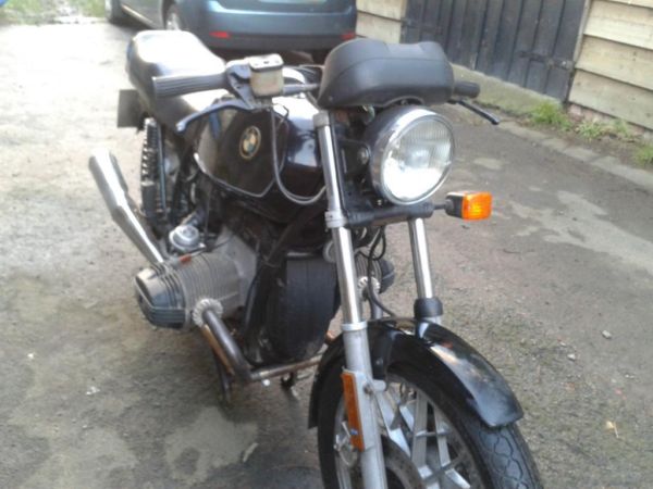

Kui loo algusesse minna, siis alguse sai kõik selle aasta alguses, kui töötasin Inglismaal ja mingi piss lõi kapitaalselt pähe. Vaja sikkel osta. Nädalate kaupa luurasin müügikuulutusi ja ühel hetkel nägin sellist kuulutust, mis esimese pildina kirjas. Kohe oli selge, et mul on seda siklit vaja.
Asukoht aga 2,5 tunni sõidu kaugusel ja endal puudus transpordivahend, et ära tuua. Kuigi sain müüjaga kokkuleppele, siis kukkuski mul transport nii ära, et lõin käega. 2 nädalat hiljem millegipärast tööandja järsku hommikul ütles, et kas sikkel alles, läheme toome ära. Helistasingi ja sain müüja naise kätte hoopis, taat oli külgkorvikate rallil ja tuleb tagasi alles õhtuks. Kihk oli aga nii suur, et sai naisele öeldud, et tuleme ja ootame. Ja nii siis läkski. Kohale jõudes oli selge, et sikkel näeb väga mõnus välja. Taat ei teadnud  ajaloost suurt midagi, ütles, et pikalt seisnud. Tema ostnud selleks, et külgkorvikat teha sellest aga et tal ikkagi on juba 3 bemmi külgkorviga siklit ja ei tee vist midagi. Sikkel olevat käest kätte rännanud juba pikemat aega ja sellest andis tunda ka välimus, keegi polnud temaga pikalt teel olnud.
Taat aga lükkas bensukraani lahti ja vajutas starterit. Paugust masin käis ja nii mõnusalt, et mitte midagi polnud ette heita. Sel hetkel polnud mul ühtki suurt siklit veel olnud ja ei osanud väga midagi vaadata ka seal. Maksin papi ja lükkasime sikli Ford Transiti kuuti. Ja koduteele.

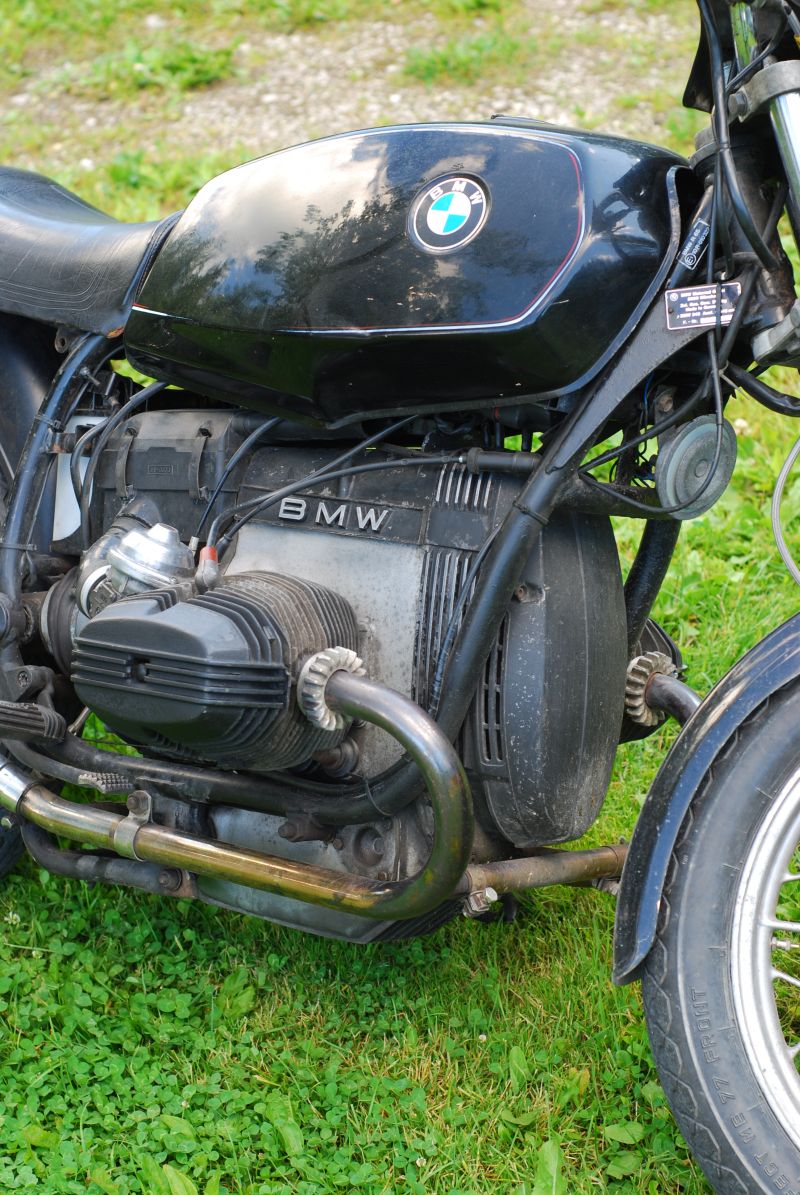

[Pilt: 17033205573b52_m.jpg]

Kui päris aus olla, siis õhupeadeks (airhead) kutsutakse neid mootorrattaid, mis omasid klassikalist õhkjahutusega bokserit (tootmises kuni 1997, viimane esindaja BMW R 80 GS Kalahari):
R1150 on juba osalise õlijahutusega ehk oilhead.

Jätkan siis jutuga kõige esimesest ja ilusamast sõidust. See kõik juhtus veebruar 2014.
Hoomamata midagi lääne siklitest (olnud vaid vene bloki jurakid siiamaani), ei osanud ma tehnilist olukorda siklil kuidagi hinnata. Otsustasin selle selgeks teha testisõiduga. Ajasin oma vahtsõ nahkse tagensi selga, dressi jalga ja kiivri pähe ning istusin selga. Sain koha pealt minema ja läks kenasti, tundusid käigud olevat veidi "rasked", ei tahtnud 2 käik kuidagi peale minna. Aga see nagu väga ei takistanud kah, natuke sudimist ja sain. Sõitsin siis üliettevaatlikult edasi mõne kilomeetri, külavaheteid pidi. Ja tunnen, et jopp, kuidas sikkel ei jaksa vedada. Ei saanud väga aru kah, mis täpselt toimub. Jäin seisma, sudisin veidi ja sain aru, et asi on esipiduris, et mingil hetkel hüppab peale. Otsustasin koju tagasi pöörata, väga vaikselt sõita ja siis vaadata, mis saab. Teel tagasi möödusin jalgratturist. Elegantselt nagu ikka oli vaja natuke gaasi ka anda, et mööda saada. Lükkasin siis oma 60km/h rauda ja möödusin. Hakkasin reastuma oma reale tagasi kui järsku oli viuh sikkel alt läinud...

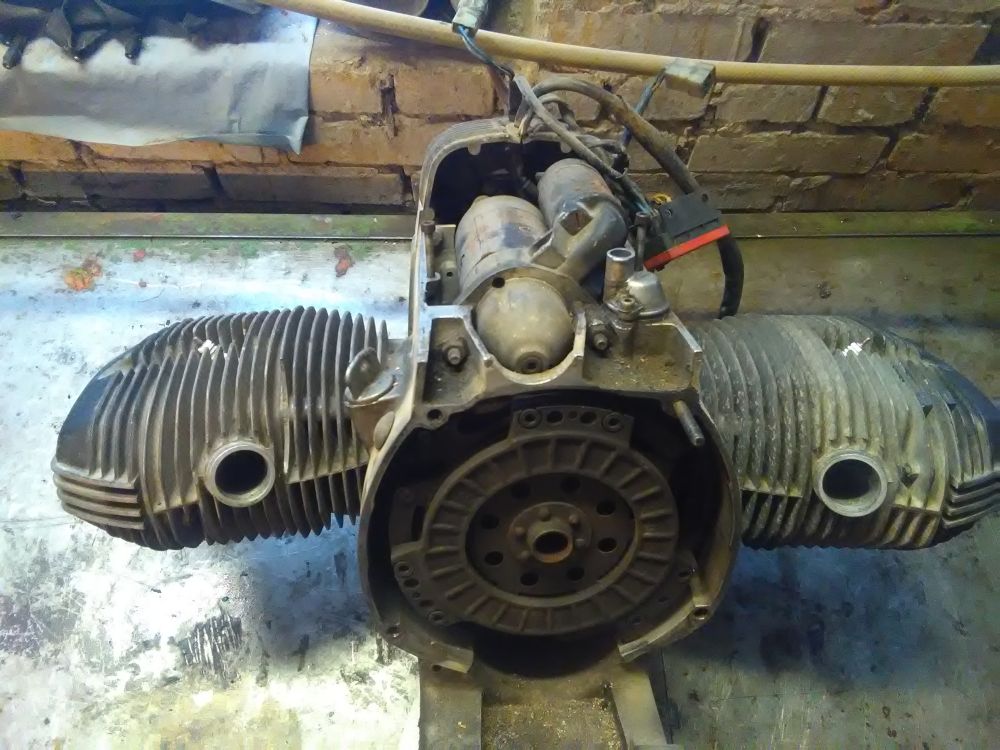

Asja illustreerimiseks - siin on siis käigukast, mis mootorile sappa käib. Seal on näha kahte auku. Suurem on käiguülekanne kardaanile, mis siis tagarattaveos väljendub. Väiksem auk on see, kus siduri hoovastik ennast peidab ja läbi käigukasti sidurile vajutab.

Mootori tihendid (kogu komplekt kõikvõimalikke tihendeid) ja kolvirõngad uueks. Mootori tahan soodapritsiga ka haljaks lasta, hiljem kuidagi säilitada alumiiniumi palju.
Läheb nagu lükkab. Ratas nüüd aatomiteks ja valmis liivapritsi nägema. Vaja värvid-krundid ää osta, selle taga hetkel ootab.
Mootor ka laiali lähiajal. Ehk oleks referentsiks hea veel silindrite surved ära mõõta.

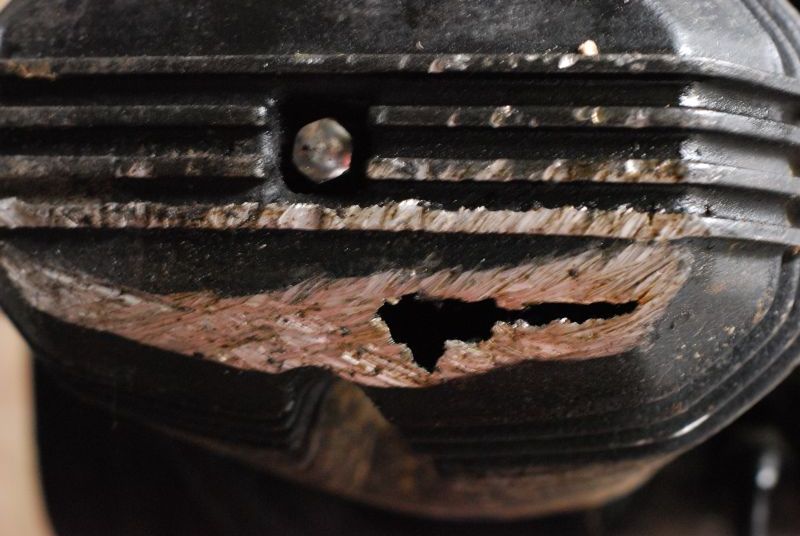

Vasakpoolne pütt on kunagi sissekukkunud klappi näinud. Kui ma seda nägin, siis arvasin, et pidama ma küll ei saa seda sisselaskeklappi, tükid on klapile vahele jäänud ja klapi puutejoonel pesaga on täkked, mis terve randi ulatuses. Aga suutsin mingi ime läbi isegi pidama saada, nitrolahusti läbi ei imbu.
