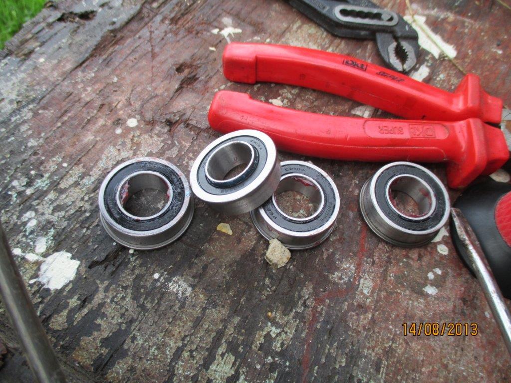

Teine aasta oli lõbusam. Terade vahetuse ajal tundus laagrite loks kuidagi liiga suur. Polnud robleemi, kolm polti lahti, natuke toksimist ja olidki laual kaks MÕLEMALT POOLT kinnist laagrit. Määrdekanal muidugi suundus kahe laagri vahele, distantspuksi kanti. Laagrid muidugi krõbisesid kuivusest eriti alumine, mis koos määrdevaegusega ka korralikult vett sai. Decki pesust muidugi. Riistapuule on ühe müügiargumendina lisatud ka decki pesemise funktsioon, mis tegelikult kujutab endast kastmisvooliku liidist, milline suunab veejoa viimasele terale. Pesemiseks tuleb vesi peale lasta ja niiduorgan tööle panna. sellega tekkib decki all paras veemöll, mis peale osa rohujäänuste väljapesemisele ka alumise laagri määrde kaasa võtab. Peale laagrite vahetust loobusin tehase lisavarustuse kasutamisest ja pesen decki survekaga koos pesule järgneva määrimisega. Ja imede ime, laagrid veel vahetamist ei vaja.

(10-03-2016, 20:42 PM)Simmerling Kirjutas:  ...Terade vahetuse ajal tundus laagrite loks kuidagi liiga suur. Polnud robleemi, kolm polti lahti, natuke toksimist ja olidki laual kaks MÕLEMALT POOLT kinnist laagrit. Määrdekanal muidugi suundus kahe laagri vahele, distantspuksi kanti. Laagrid muidugi krõbisesid kuivusest eriti alumine, ...
Minul John Deere X 140 ga täpselt sama seis. Lahtivõtmise järel selgus, et ega laagrite vahele rohkem määret mahugi. Uutel laagritel eemaldasin ise ühelt poolt katted ja nüüd enam laagritega probleemi ei ole. Mis eesmärki omab antud juhul määrdenippel, arusaamatu. Laagripuki korpusel korrektselt valamise käigus tekitatud kiri Made In China.
Tegelikult on seda niplit üsna vaja kui niidad märga muru või kasutad tehase lisavarustuses olevat decki pesu. Vesi peseb alumisest laagrist määrde välja.
