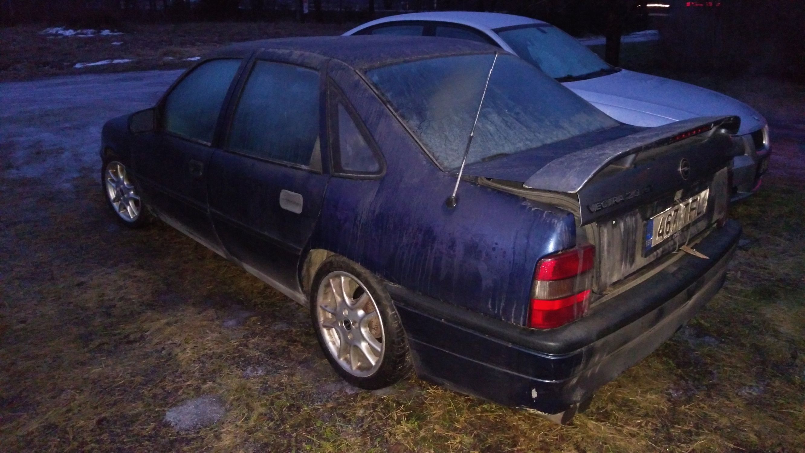

tegin hommikuhämaruses ka paar pilti. Masinat katab 6a jooksul kogunenud tolmukord.
doonor-Vectraga kaasa tulnud käigukast osutus pisukesel lahkamisel kõige tavalisemaks avatud difriga isendiks.
samas doonori kõhu alt avanes uskumatult viisakas pilt - poolraamid puhta elus ja isegi pinnaroostet vähe. Auke lausa null. Peab teinekord uuesti vaatama - see asi tundub lihtsalt liiga hea Smile
kuigi karbi- ja tiivakaarevahetus pole doonoril just kõikse asjalikumalt tehtud, siis see loom veereb ilmselt millalgi tuleval kevadel suht "as is" seisus ülevaatuspunkti. Seda soosib fakt, et mu suvine nn "kaubalift" (mida pea terve viimase olematu talve tegelikult kah pruukisin) sai ilmselt otsa - 17a vana praktilise (aga suht nobeda) kaubavaguni keret ei ole ilmselt mõtet venitada:
