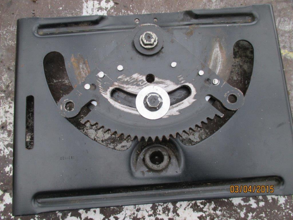

Mõnda aega oli võimalik riistaga täiesti talutavalt sohverdada. Direktori jörjeni peenradki ei olnud väga suures ohus. Pikapeale muutus rooliloks taas tavapäraseks pooleringiseks toimetamiseks. Kui jörjenite vahel pidi toimetama siis olid roolis nagu noor viiuldaja, käed tööd täis ja keel keset suud.
johni roolimäng koosneb vardast mille ühes otsas on rool ja teises hammakas, mis ajab ringi plekist hammassektorit. Nimetet sektor omakorda annab läbi varraste ratastele edasi sohvri mõtte, kuhupoole peaks pöörama. Kui roolist kuni esimese hammakani on asi suhteliselt jäik, rool on nuutidega ha hammakas kiiluga fikseeritud siis edasi läheb asi süldiks kätte. Hammasektor on stantsitud 4mm plekist ja tema loksu peavad vältima kaks stantsitud koonust millised toetuvad juhtplaadile. Need koonused kulusid esimese paari aastaga ära ja punktisin sinna eelmise remondi käigus seibid asemele, mis ka pildil servapidi näha on.
 Kogu seda kupatust hoiab kinni üks polt ja liugleb see värk teise poldi all oleva seibi peal. Kulumise käigus oli aga sektori loks igas kinnituspunktis saavutanud peaaegu kosmilised mõõdud.

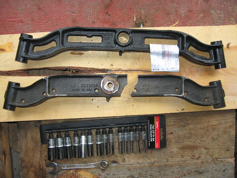

Sellie oli siis koht mis peaks sillatala paigal hoidma
Ja see osa plekist (mis peaks olema läikiva osa asemel) hoiab silda risti riistaga.
Lahkamisel tuvastasin ilmselge metalli puuduse. Selleks, et ei peaks tegelema klapireguleerimisega läbi sumpsi lõikasin selle õnnetu karbi johni küljest lahti ja lisasin kohe priipärast rauda. Millegipärast on toslemkonstruktor leidnud, et silla paigalpidamiseks piisab mõnest sentimeetrist plekist mille vastu puutub ainult üks tala ribi. Lajatasin sinna korraliku rihvelpleki tüki ja panin igaks juhuks veel toe ka taha.
 Sillatala mis oli selleks hetkeks sõitnud suht kasinad tunnid oli ka juba kitsamaks kulunud. Siristasin sinna tiba malmi peale. Tala struktuur meenutab kangesti veneaegse kanalisatsioonitoru oma.
Siia sinna siristasin veel rauda juurde ja arvasin, et sai hea.

Sellega said suuremad tükid enam vähem külge ja pidi plekitööga tegelema hakkama. Arutasin mõttes ka varianti, et võtaks ebaist uue hammassektori. Aga sügavam juurdlemine viis selleni, et on odavam taastada esialgu olemasolev. Need stantsitud kühmud mis sektorit loksumast hoiavad, kuluksid uuel sektoril nii kui nii ühe hooajaga maha. Kuna hambaid sektoril veel jagus siis läksin taastamise (või uue lahenduse?) teed. Appi tuli jälle vana hea ftoroplast. (K#rat, kus olid ikka hinna teisele väänanud)
Sektorile muhkude asemele (vahepeal olid seal küll juba seibid olnud)
Kiviga natuke sissekulunud sooni vähemaks, suuremad seibid käiku ja jälle hakkas tunduma, et sai hea, vähemalt parem kui toslemkonstruktoril.
Ma ei tea, kuidas peavad ennast üleval teised johni masinad ja milliseid tehnilisi lahendusi seal on kasutatud. Usun, et nii mõnelgi siin toimetajatest on kuurialt võtta kangemat rohelist tehnikat, nemad saavad öelda kui head need on. Igaljuhul murutraktori leiutamise asemel oleksid need onud võinud teha kubu hagu või tegeleda KK'ga. Ühelpuhul oleks saanud sooja, teisel puhul oleks ehk mõnus olnud. Mina kui nõukogude aegne inimene julgen väita, et Joosepi ajal oleks need vennad pandud ehitise äärde ja kasutatud 8. grammi. Nikita ajal oleks saadetud kolhoosi maisi kasvatama ja Ljonka ajal saadetud viinaravile. Ljonka ajal olid küll kõik konstruktorid täis aga need, kes niisuguseid agregaate tegid olid ületanud kõik piirid tarbimisel ja neid pidi ravima.
Ära vägista, võta suurm haamer!
Roolisektori ja hammasratta kulumise jutt nagu minu masina näitel kirjutatud. Hammasratas lai ja sektor õhuke-tööpind tegelikult hammasratta ühes servas. Laiuse pärast annaks hammasratta teistpidi keerata, aga ei- hammasratta ülemine ja alumine külg erinevad ja kiilusoon ei ulatu läbi.

 Murdunud esitala
Vana ja uus. Nagu näha, siis rauda veelgi kokku hoitud.

Murutraktorid on õblukesed ja kerged väga lihtsal põhjusel. Ei taha ju keegi enam maksta korraliku raami ja laagritel veermiku eest, rääkimata päris roolikarbiga juhtimisest. Lahtine sektor ei kvalifitseeru nüüd küll roolikarbiks... Toungue Aga kuna enamus ostab hinda ja mitte sisu, siis turg määrab: korraliku kauba tootjad surid nälga juba aastaid tagasi.
Murutraktorit aga keskmise palga eest ei saa: Branson 2500h hinnad algavad 9600, kopa eest veel rammus 3 k€ juurde. Eluskaalu koguneb jäme tonn...
EDIT: Vaatasin praegu, mida teemaks oleva murutraktori kohta mujal arvatakse. Jäi silma, et selle asjanduse hoodlatavaks pinnkas soovitatakse 5000 ruutmeetrit Seega üsna kerge töö riist...
Selleks, et valumalm niimodi lagunema hakkab peab ta saama kas terava löögi või on tegu tõsise sõnnikuga. Kahtlen kõvasti, et jürimees oma johniga hirmsaid hüppeid on praktiseerinud, muudmoodi on keeruline tala alumisele pinnale vajaliku koormust anda. Seega mis jääb üle? Õige, istuge, viis! Ongi sõnnik. Vanasti öeldi, et kõige hullem malm on kanalka torudes, see sillamalm on veel hullem.

OK, utreerin teadlikult. Tala murdumine on siiski ootamatu - valumalmist I-tala ei peaks nii väikese koormuse all poolduma. Konkreetsele müüjale tuleks aga vasta pead anda valeinfo jagamise eest: puks on puks ja laager on laager! Niimoodi ei tohi klienti petta.
