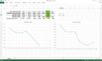

Vörreldes eelmise aasta variaatori rullikute testiga:
Eelmisel aastal oli magusaim aeg 8,5 grammiste rullidega ja mootori pöörded kiirendusel 9300.
Proovisin tookord ka kiirendust 40 meetrile, kuid vahed läksid liialt täpseks ja soovitud variaatori libisemist ma sealt näha ei osand. See, et variaator oma tööpinnaga löppu jöudis, oli 70 m peale niigit tunda ja samuti näitas seda ka markeri joon variaatori tööpindadel.
Vördluseks ka söbra poja tuuning-sumbutiga (ehk mitteoriginaal) quadi kiirendus, pea 1000 rpm on ikka vahe sees ja öige rullikaalude vahemik on oluliselt teravam ja täpsem otsing, kuid kui öiged rullid sisse saime, sai omanik ka kohe "tagumikuga" aru, et need on öiged.
Sel aastal ma 40 m peale proovima ei hakanud, valisin hoopis kahe vedru vahel. Rullide kaalud ... alustasin seesolnud 8,5g rullidega ja proovisin sealt grammi tagasi ja edasi.
Tugevama vedruga alustasin 7,5g, siis 8,5g, siis 9,5g ... ja siis said mul rullide valik otsa. Ülejäänud on köik kergemad (alates 2,5g) ja raskemate saamine pole enam nii lihtne. Saarel neid kindlasti pole ja mandrilt saada läeb aega.
Aga tellisin ära, et uudishimust vaadata kuhu graafik edasi liigub, tarne 7 ... 10 päeva.
Seniks jäävad sisse 9,5 g rullid ja tugev vedru.

Mis mehhanismus või apastraat või äpp neid graafikuid koostab ja nii heaste ekslisse joonistab?
(24-05-2016, 09:59 AM)Janka Kirjutas:  Mis mehhanismus või apastraat või äpp neid graafikuid koostab ja nii heaste ekslisse joonistab?
Microsoft Excel
Arrogance diminishes wisdom !
Eksel küll Big Grin, ma saan aru jah, et toksid tulemused sisse ja tema arvutab, aga kuidas algandmed, ehk siis kiirendused näiteks, mõõdetu on? Ega ometi stopperiga?
Ratsi mõttes või proovimiseks võib raskemaid kergemaid üle ühe panna, kui vahepealseid rullikuid pole.
(24-05-2016, 13:11 PM)Janka Kirjutas:  Eksel küll Big Grin, ma saan aru jah, et toksid tulemused sisse ja tema arvutab, aga kuidas algandmed, ehk siis kiirendused näiteks, mõõdetu on? Ega ometi stopperiga?
Stopperiga ikka, ja ei mingi androidi stopper vaid ikka päris. Kölbab stopper maailmarekordite möötmiseks (vanasti), aitab mulle rullikute valimiseks piisavalt.
Kiirendused tegin ise, et stardis ratas all ringi ei käiks ja stardireaktsioon alati sama oleks. Stopperiga möötis söber. Postide vahe 70m on lindiga möödetud ja iga aasta sama.
(24-05-2016, 22:15 PM)huvi5 Kirjutas:  Ratsi mõttes või proovimiseks võib raskemaid kergemaid üle ühe panna, kui vahepealseid rullikuid pole.
Tean. Mul hetkel lihtsalt probleem, et pole enam raskemaid.
Samuti on pandud ka grammise erinevusega need üle ühe (3+3-e keskmine soovitud grammid graafikus), mis pidi isegit parem olema, kuid ma enam ei mäleta miks ... möjutab reaktsiooni kiirust vist variaatoril asendit muutes.
