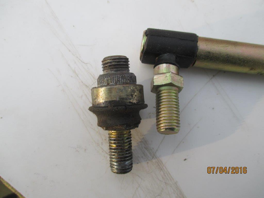

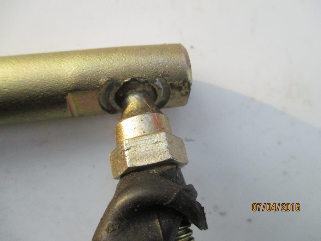

(07-04-2016, 17:44 PM)PlyVal64 Kirjutas:  jürimees
Päris "lolliks" nad peast läinud? Ära Sa sellist asja küll osta (nüüd tuleb törts DIY'd Big Grin ) - reaalselt maksavad 12-millisele vardale kuulpea otsad kuni 10 raha tükk. Lõikad peetis otsad maha, keermestad ära, stoppermutri ikka leiad ja käändtelje külge kinnitamiseks poldi, nailoki ja 2 seibi äkki ka? Ma tegin omal nii.
Pärislaager puksi asemel on muidugi hea, emtedeele seda rõõmu polnud.
 Siin on elamus omaette. Nii näevad välja peale facelifti ämeerika konstruktorite 21. sajandi mõttetegevuse viljad. Minumeelest peaks neid toslemkonstruktoreid autasustama Jaan Tatika nimelise kartuli aurahaga. Teemat ma esialgu ringi ei nimeta Tatikkonstruktorite pärusmaaks. Ootan veel mõnda kildu nendelt.
Välimuselt nii kolmveerand kobe. vähemalt kaugelt. Mingi kummilutt on isegi teisele lisatud.
Aga sisu on tase. Kui sel oleks gramm määret sees olnud, oleks see kummilutt ehk ka mõtet omanud.
