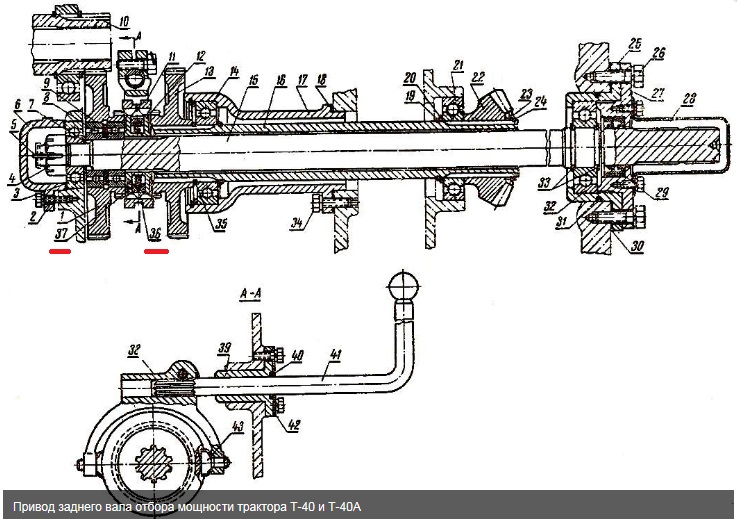

(02-11-2016, 20:28 PM)meli666 Kirjutas:  Oskab keegi öelda, mis asi fikseerib T-40 jõuvõtuvõlli lülituskangi asendid?
Küljelt lähe niiöelda varras sisse, mille otsas kahvel. Kahele poole siis keskel olevast neutraalasendist lülitused.
Aga probleem selles, et jõuvõtuvõlliga töötades "kõnnib" kang veoasendist neutraalasendisse.
Punasega märgitud 36, 37 on fiksaatorid ja nende vedrud. Need asuvad sisemise rõnga sees radiaalselt.
