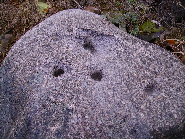

Sain piigid tööle. Lihtsalt uhasin õhu sissevõtu avast rohkelt Rost Offi sisse. Ju siis mingine klapp oli lihtsalt kinni jäänud.
Tööd teevad rahuldavalt, algatuseks sai graniitkivisse paar auku uuristatud. Eks mingipäev proovib sauna betoonpõranda üles võtta.
Sellega saab raudkivist täringuid teha
