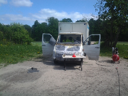

Esiklaas lendas prügilasse, liivaprits aitas rooste vastu aga järgmine hommik oli rooste ennast jälle ilmutanud ja siis oli abiks jälle vana hea Buvanol millega hakkasin roostet tapma.
Algselt oli plaan liivaga puhtas siis eppokrunt ja märgmärjale värv selga aga kuna rooste ennast taas ilmutas siis nüüd on järjekord järgnev:
Buvanol tapab siis puhtaks ja selga happekrunt siis väike lihv ja selga kahekomponentne pritspahtel ja järgneb jällegi lihv ja siis märg märjale eppokrunt ja veoautovärv kahekomponentne.

Värvipoes mulle igatahes rõhutati, et buvanolile otsa happekrunti ei lasta, happekrunt ise on juba roostevastane. Et kui buvanoliga teha, siis vist oli  kas epokrunt või tavaline kruntvärv.
(01-06-2016, 09:21 AM)ivo86 Kirjutas:  Värvipoes mulle igatahes rõhutati, et buvanolile otsa happekrunti ei lasta, happekrunt ise on juba roostevastane. Et kui buvanoliga teha, siis vist oli  kas epokrunt või tavaline kruntvärv.
Nii see on jah, et otse Buvanolile peale ei või lasta aga kui eelnevalt maha lihvida ja lahustiga ära puhastada siis võib.
Ja kui happekrunti kasutada siis sinna ei või ka otse teist krunti ega värvi peale kanda.

Ikka tohib küll ja peabki, täitevkrunti nimelt. Ainult happekrunt ei kaitse üksinda pinnakattena midagi.

Täna leidsin peale tööd vähe aega ja lihvisin buvanoli maha katsin kõik kinni ja tulistasin happekrundiga asja üle.
Krt vend oli jälle midagi värvinud ja kõik düüsid "paigast" ja suutsin ühes kohas jooksma lasta  Sad aga pole hullu järgneb nagunii lihv ja siis täitekrunt.

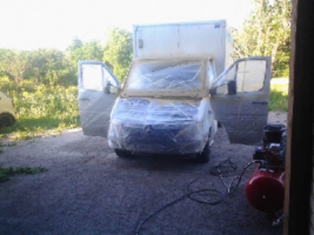

Kärutasin MB siis päikese kätte kuivama ja tegin väikese pildi ka, kuna suur siia lisada ju ei saa Big Grin
