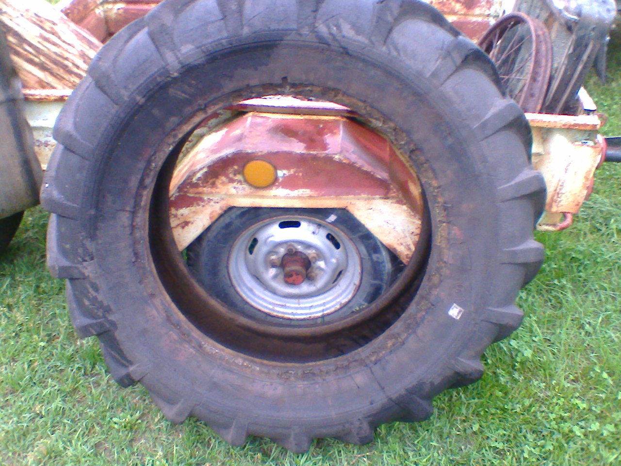

Sipelgal on all tundmatud rehvid, ühel on mõõt 11-24, teisel 300-610/11. Kuna üks hakkab oma elupäevi lõpetama oleks vaja asendaja leida, aga ei suutnud ei eesti ega venekeelsest googlist leida mille alt pärit. Muidugi muster on jama ja harjalt kinnine, liba nagu põrguline aga veljed on nende peale tehtud ja teisi pole. Äkki teadjamad oskavad aidata?

See 11-24 peaks olema vana vene kombain S-3 oma.

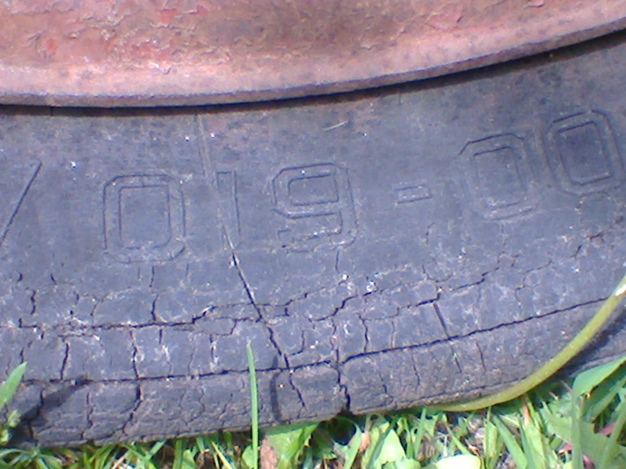

Asi on rohkem selles et sipelgas oli seisnud ca 5 aastat ühe tühja kummiga ja nüüd on see üks kumm küljelt praguline nagu ämblikuvõrk. Kui teab mille oma otsida siis ehk leiaks uue, peamine et sama mustriga. Originaalvelgi ka pole.
Tegelikult nüüd päris läbivat auku ei paista, võib-olla üritada ikkagi veljelt maha saada et õhukumm ära paigata? Samas olid samasugused lõhkised räbalad teiste velgede peal, leotasin diisliga ja peksin sepahaamriga ja sõitsin rattaga serva peale aga lõpuks pidin ikka relaka appi võtma et rehve veljelt maha saada.

Mul kummitab, justkui Sampo kombainil ka samasuur esirehv (mõõtude poolest), jään hetkel vastuse võlgu, aga kohe kui masina juures, saan vaadata. muster ei ole tollel aga kinnine...

Läks neli tundi ja käes ta oli. Algul iga vinklile antud pauguga pudenes koordi pealt kumm maha, aga lindipoldist tehtud meisli otsaga sain serva liikuma. Siis relakaga poldid maha ja puupakk ja sepahaamer aitasid pooled üksteisest irduma. Paistab et koordi paksus küljel ca 3 sm, tundub et läbivaid pragusid ei ole. Õhulohvile oli saatuslikuks saanud liigne suurus, vähemalt 26-28 tolli ja sellest tulenev murdekoht. PM kaubamajast esmapäeval uus õhulohv sisse ja kui punni ei löö peab ehk järgmised 50 aastat vastu. Muidugi veljed on robustne kirvetöö aga hea et kokku keevitatud polnud.
Aga netist olen nüüd leidnud samasuguse mustriga rehve totude all, küll suurusega nii 28-32 tolli. Ju siis kuskil viiekümnendatel mingi tehas mõne eri suurusega partii selle mustriga rehve tegi.
