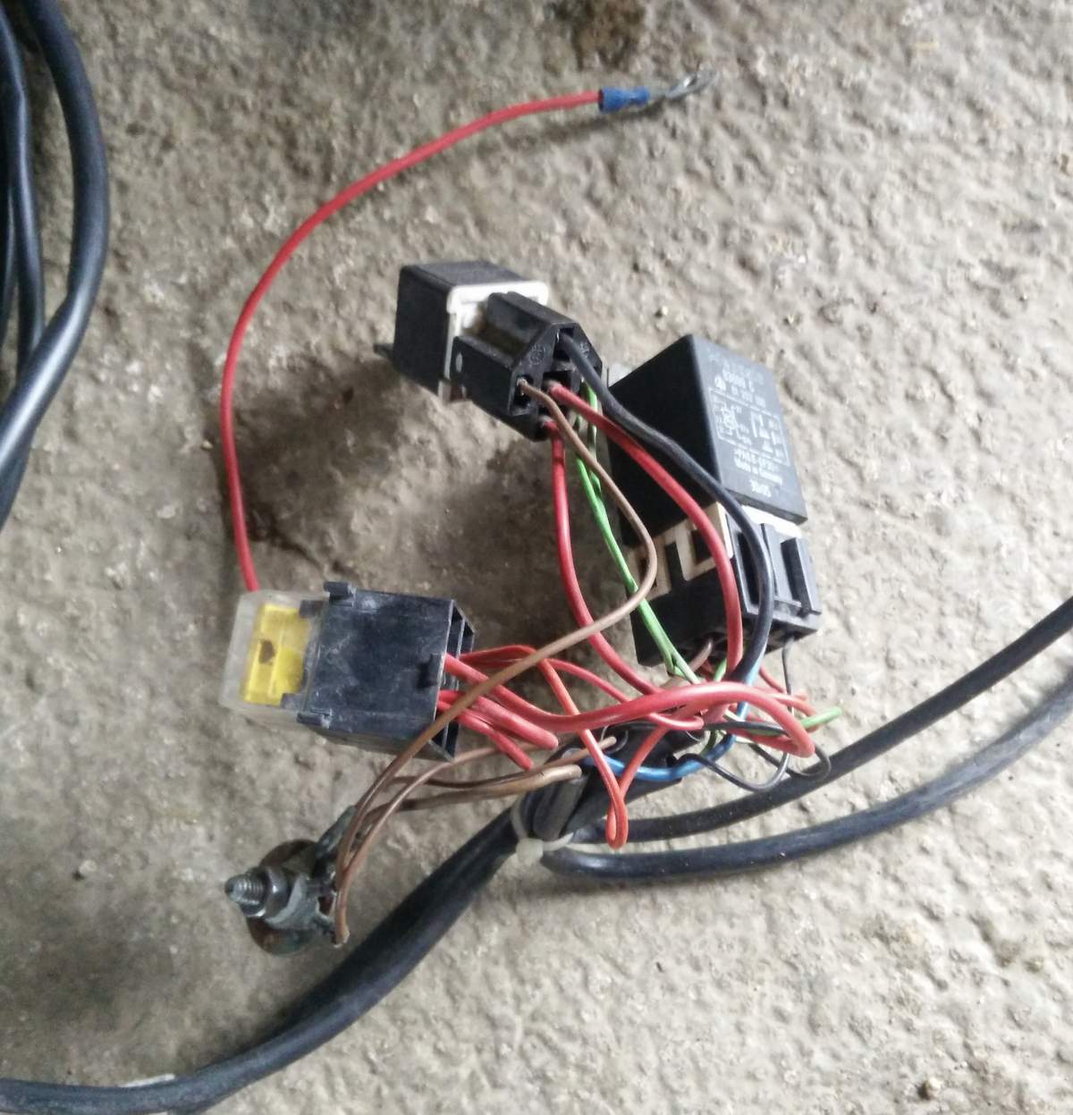

Kapoti all olid Webasto enda kõrval mõned releed ja kaitsmed. Kimp pruune juhtmeid läks massi ja pildil ülemine üksik punane plussi (eelsüüteküünalde relee küljes).
Jänni jään ühe nelja klemmiga ühendusega, mis läks jämedasse juhtmepalmikusse, kust edasi läks ma ei tea kuhu.

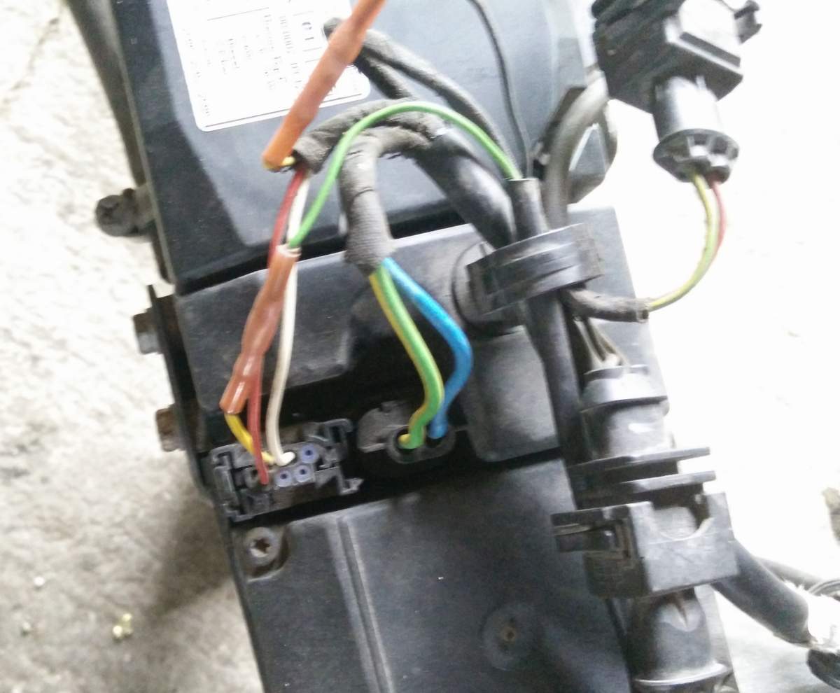

Kaks jämedamat (sinine ja roheline kollase triibuga) lähevad Webasto keskele.
Peenem kollane muutub mustaks ja siis edasi suundub ühte releesse (pildil paremasse nurka).
Selle sama mustaga ühes rüüsis on veel üks kollane juhe, mis muutub roheliseks, tuleb see Webasto enda seest, juhtme juures märge nr 3.
Suundub see väiksemasse releesse.
Nüüd ongi mu küsimus, et kuidas neid nelja juhet ühendada? Ma eeldan, et jämedatest sinine on pluss (milleks kaks plussi?) ja roheline kollasega on mass? Aga milleks mõeldud kaks peenemat?

See kahene pistik on weba toide. 1 siis pluss ja 2 mass. Skeemi pealt samuti ilusti näha. Ja teises pistikus nr 3 juhe peaks olema ahju käivitus.

Täna katsetasin ära. Juhtmed said väga lihtsasti ühendatud - punased plussi ja pruunid miinusesse. Need kaks teadmata otsa jäid vabaks (tegelikult üks neist on välistemperatuuri anduri vms oma).
Asi ise täitsa toimib.
