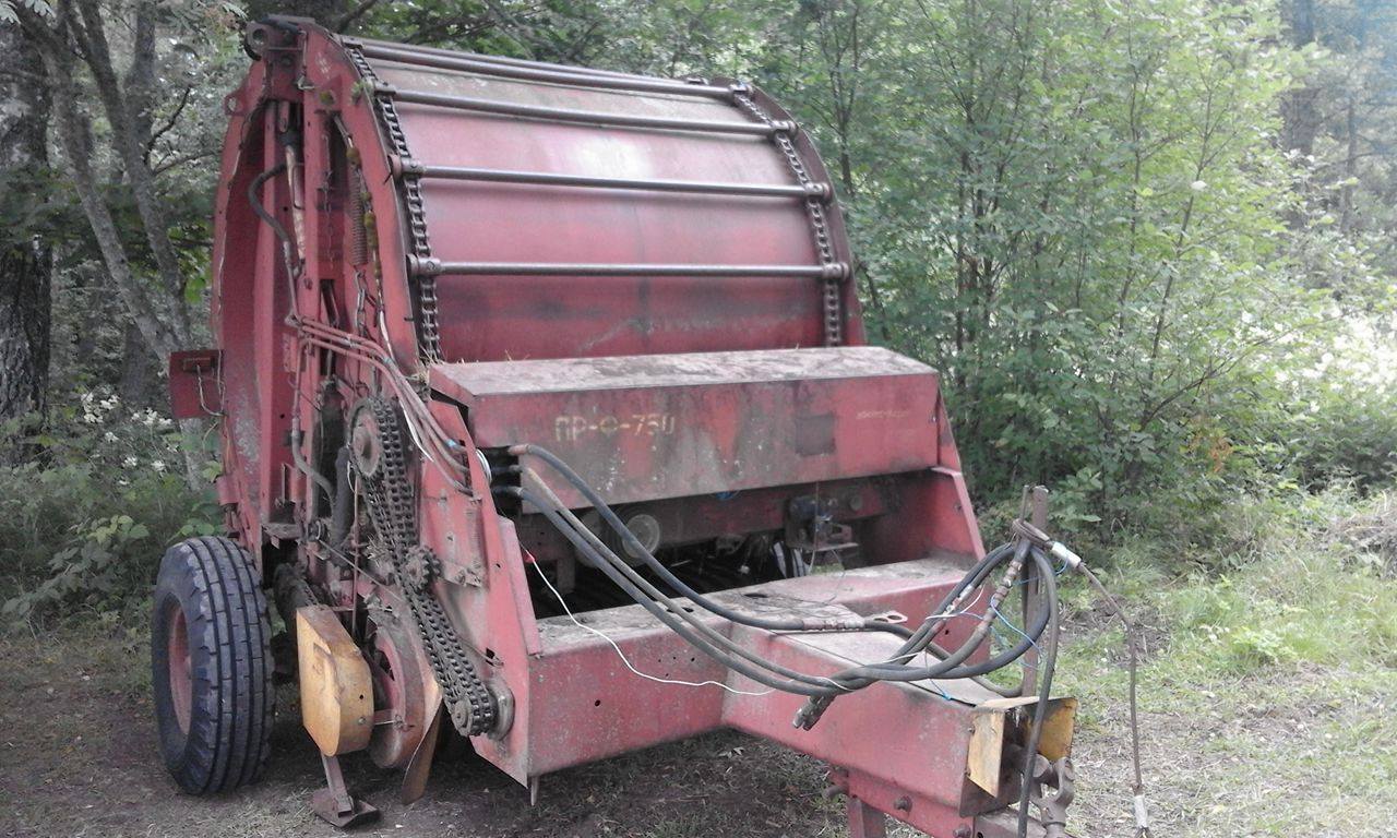

пр 750 press, abi?

Sellega pole midagi rasket. Sai isegi sama pr-f 750 masinaga esimest korda elus pressida paar päeva tagasi. Jõuvõtuvõll sisse, heeder alla, siis hakkad muudkui heina korjama ja siis kui signaal tööle hakkab on rull valmis. Ise rullin mtz 50ga millel on mootoril vähem jõudu, signaal on ühendamatta ja seega rullime niikaua kui traktor ees ära koolema hakkab. Kui rull valmis on, tuleb siduma hakata. Kui nöör peal on, siis tuleb hakata sellest nöörist mis siin punasega märgitud alumise rulliku peal on, tirima. tirid, ja lased tagasi jne. Sellega tömbad nööri välja. Kui piisavalt nööri välja tõmmatud on, sõidad töötava masinaga vaalu ja siis kui masin nööri sisse tõmbab ja näed, et nöör hakkab sidumisaparaati ringi vedama, jääd seisma. Kui nööri etteande mehhanism ei tööta või masin ei tõmba nööri sisse, tuleb võtta sületäis heina, masinast meeter-paar nööri välja tõmmata ja sinna heinahunnikule see nöör ümber keerata ja käega heedri vahele suruda(seisva masinaga loomulikult) ja siis jõuvõtuvõll sisse lülitada. Kui ära seob ja nööri pooleks lõikab, jäta jõuvõtu võll seisma ja lükka hüdroga tagumine luuk lahti ja nüüd lükka jõuvõtu võll uuesti sisse, siis lükkab rulli välja. Nüüd lased luugi alla/kinni tagasi ja uuesti heina korjama. Kui ühe rulli tehtud saad, peaks asi käpas olema.
Sidumismehhanismil tuleks nuga/tera teritada. Ketid tuleks ära õlitada. Sidumis mehhanismil on ka kett seal pleki taga, alt näed. Kui ei tea kuidas nöör peale käib, siis võin pilti teha.

Oluline öeldi ära.
Jälgi, et tiisli ja esimese kambripooliku ühendus lahti ei loksuks liitest.
Presslatid peavad kenasti paralleelselt jooksma. Mida need ei tee, kui remondi käigus on ketid ebavõrdseks tehtud.
Kindlasti pane kuhugi väljast hästi ligipääsetavasse kohta suur tulekustuti, kuna see press sisaldab palju laagreid ja iga laager oskab enne riket kuumeneda sedapalju, et võib tule üles võtta. Minutit 5 on aega asjaga tegelda...
Kui heedriga on varem palju maastikukujundust tehtud, siis jälgi haspliväntade lõtku - ühel hetkel pääseb hüppama tagurpidi ja siis on tükke palju.
Korras pressiga saab teha 300-kiloseid heinarulle kergesti, kerge vägivallaga ja kuivast ühtlasest vaalust saab ka 350 kilo kätte. Toore materjali jaoks see press ei sobi.
Enne töövõtete omandamist ja pressi hingeelu väljaselgitamist tasub pressida kerge gaasiga, et mingi jama tekkimisel kõngeks traktor enne pressi sõlmekeeramist.

Voh, tänud senistele vastajatele. Eks jah homme lasen silma täpsemalt peale mis kus midagi on ja lasen ka ringi et näha kas liigubki. Olevat liikund eelmisel hooajal. Vähemalt nüüd on mingi teoreetiline pilt olemas, peale mönd " palli " peaks pilt selgeks saama. Palli kaaluks väideti 500+ kg tundus natuke ulmeline olema. 300-350 on juba usutavam.
