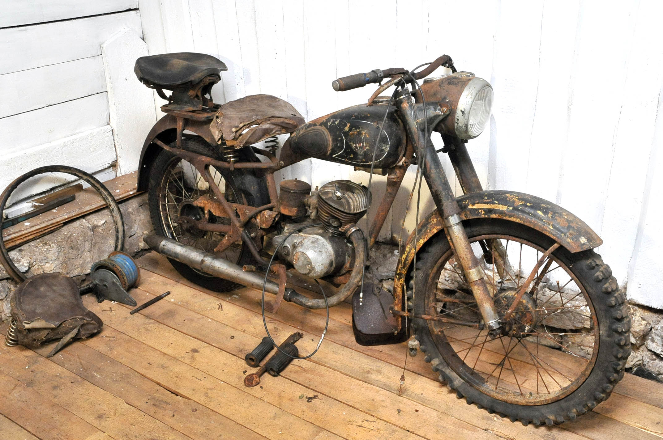

Asjad on nüüd nii kaugel, et on teada mis masinatega tegu ja otsustatud mis nendega teen.
Originaali lähedaseks soovin taastada Minsk M-103-e ja natuke omamoodi teha Kavros K-58
M-103:
Hetkeseis on selline, et pea kõik jupid on olemas ja lahti võetud selleks, et veenduda nende korrasolekus ja poltide/mutrite töötavusest.... (et kui hiljem läheb ilutöödeks siis poleks üllatusi)
Mis siis puudu, võite ka kohe pakkuda, mis kirjas Wink (mustaga on soov tulevikus -või olemas aga kehvas seisus...; punasega kriitiline e. selle taga komplekteerimine seisab; Rohelisega on silmapiiril, ning lähiajal ostmas):

Täna võtsin siis ette ja asusin komplekteerima M103-e, et näha mis tegelikult alles ja korras.
Pärast mõnda tundi oli tulemus selline (krt esiratas läks tagurpidi...):
Mis siis komplekteerimise käigus selgeks sai:
1. poldid ja mutrid on vaja ikka uued panna - vanu saab kasutada, kuid kui juba siis juba uued
2. raam vajab altpoolt ühe tugitoru juures keevitust - pisike praoke on tekkinud.
3. tagakiik on täitsa Ok
4- tagaratta alla panek oli piin - milline on õige tagumine võll - mul kõik võllid keskelt paksud või siis randiga, et ei lähe laagrist läbi. Ratta saab ilusti komplekteeritud, kuidhargivahele ei saa, sest kiigel ju ratta kohad igalt poolt kinni ja kiik ei paindu nii palju, et vabalt saaks komplekteeritud ratta paika asetseda.
5. Kere puudused:
- esimene porilaud pole õige, seal hetkel K58 oma
- lenks on liiga räämas ja üks lenksu kinnituse kronstein on otsakorral.
- eismese ratta spidomeetritiguga pidurikatet pole - ja velg vaja komplekteerida, sinna vaja ka uusi kodaraid.
- paak on mõlkis ja on püütud vasega siluda. Seega korralikumat paaki vaja - võin vastu anda K125, K58 paagid.
- ketikaitse liiga räämas + mootori osa puudu  - ehk hakkab K58 oma...
- jalatugede kummid läbi, s.h. kaasreisija omad.
- tagumised amordid - üks on, kuid kui vahetada siis mõlemad.
Ülejäänud asjad tundusid OK olema.

Sai siis see M105 mootor vahetatud M1M "töötava" mootori vastu.
Tulevikus läheb see mootor K58-le peale.
Erinevused võrreldes sellega mida praegu komplekteerin:
1. Silinder ja silindripea on K58 oma
2. Silindril on ülemine ribi millegi pärast silindri lähedalt ümmarguseks treitud...
3. veohammakas on 7mm ja mutri otsas on spidomeetri ajami ühendus.
Eks lähitulevikus proovin sellele korraks hääle sisse ajada, ning veenduda, et asi ikka töötab. Siis on vähemalt üks jõuallikas olemas, et mingit ratast liigutada.

Veidi niblimist: istutasin M103 raami peale, oma karburaator K55D peale, natuke kütust, tiba süüdemängu ülevaatamist ja 3,8mm enne ÜSS-i ja popsti läheb teise vajutusega tööle.  Toungue
Seega on mul üks mootor, mis töötab kindlasti, teine ehitamisel.
Järgnevalt panustan veermikku: Rattad korda, rehvid täis, kett peale, pidurid tööle.
M103 panen ikkagi 7mm ketile jooksma. Keti sain... ühel mootoril on ka hammakas olemas. Tagumine ketihammakas on vist ikkagi treitud 5mm peale...
Täna läks gaasitross õhtale, kiud tulid välja.. ja mingi müstika lõi gaasikäepideme juurest trossi hoidva alumiinimum rõngast killu välja... krt kohe. Sai ka uus tross hangitud.
