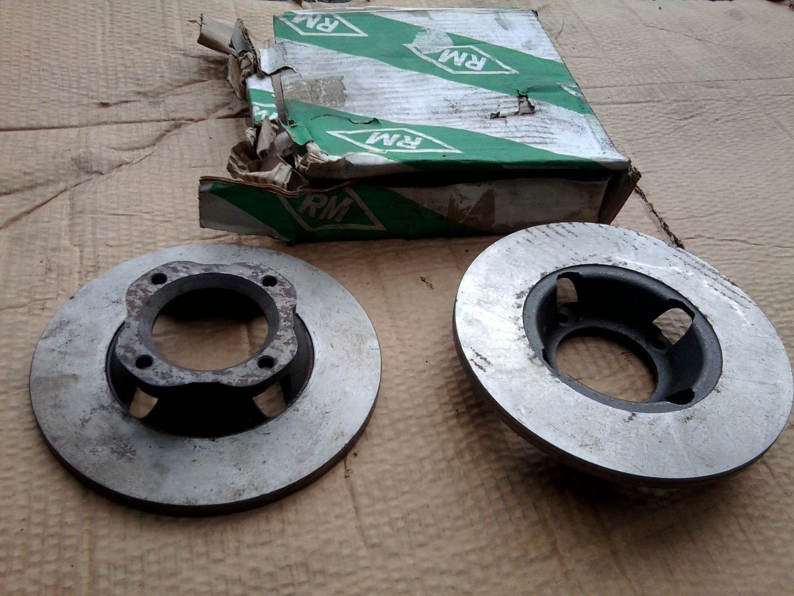

Taastatud sadulad valmistada Akebono, analoogne süsteem Toyota Corolla 1200-l vähemasti on pidurikolvi mõõt sama eriline.
3 aasta jooksul ainsad uued esimsed piduriketted Ebay-st.

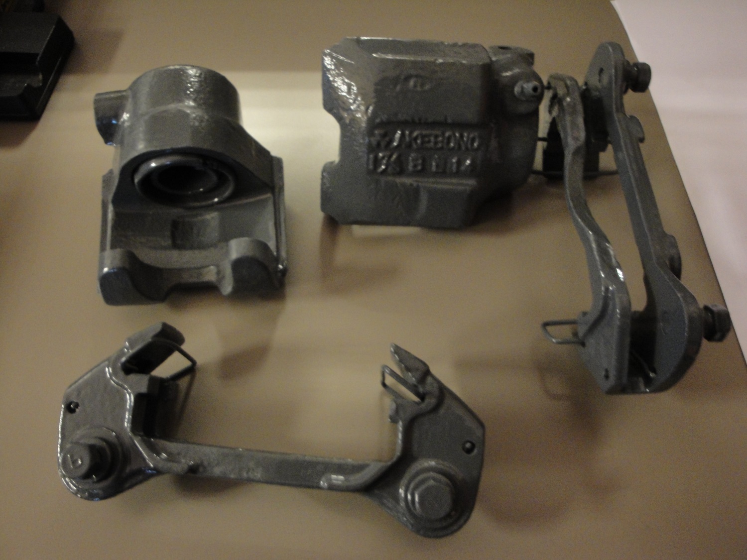

Täna käis jõuluvana ja tõi tutikad pidurisadulad. Sama firma vask ja parem ilusti olemas. Smile Nagu uurimise käigus selgus siis Toyota Corolla 1200 1971-1978 kasutas sama pidurisüsteemi.

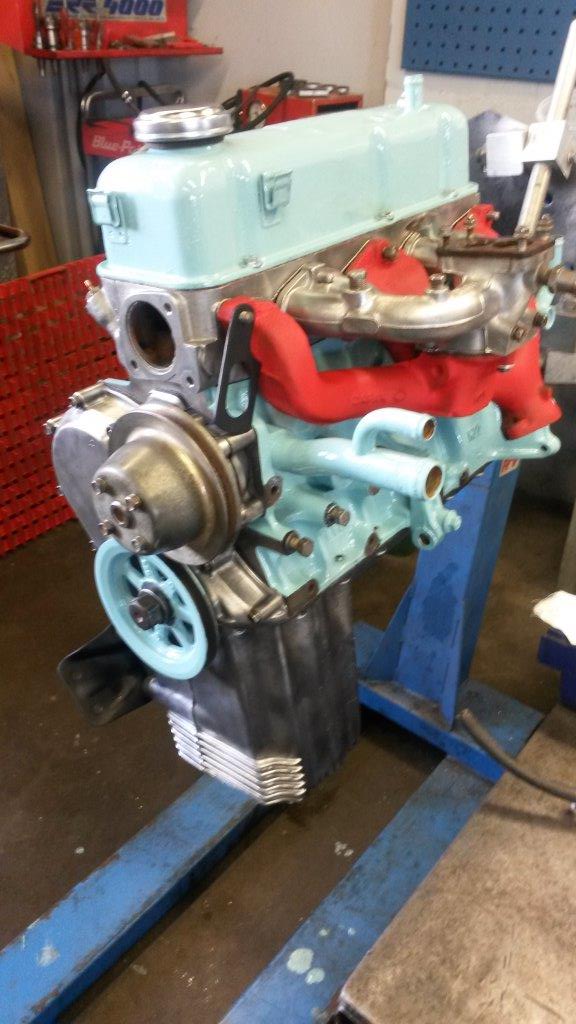

Vahepeal siis mootor puhastatud. Hoonitud ja lihvitud.
Proovisin leida mootori originaalvärvi, see millega õhupuhasti korpus värvitud. Mootoriplokk originaalis muidugi Nissan Blue. On olemas mingi DuPont-i retsept aga see nii vana, et kohalikud mehed ei oska sellega midagi peale hakata. http://www.zhome.com/ZCMnL/tech/EngPaintMix.htm Otsustsin värvikaardi alusel leida sarnase. Tuli pisut heledam aga muidu täitsa viisakas. Värvi kood siis RAL 6034 ehk Pastel Turquise.

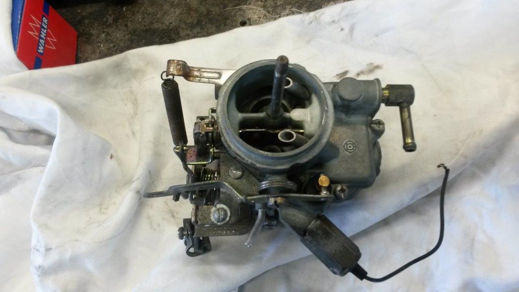

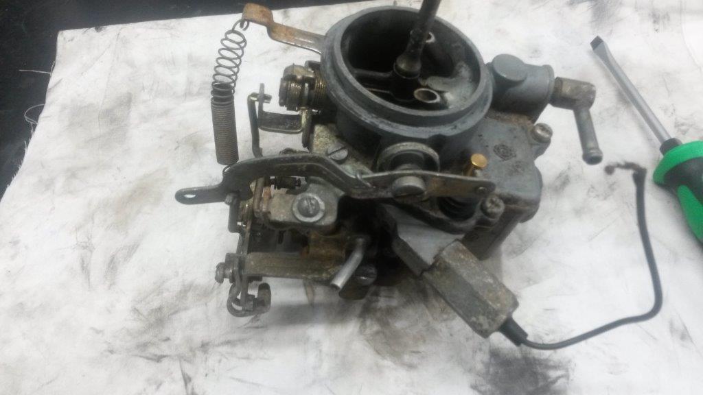

Jõudsin siis järjega karburaatori juurde. Peal DCG306. Üsna levinud erinevatel sõidukitel küll väikeste modifikatsioonidega. Remontkomplekt ja tihendid tulid ebayest.
Proovides erinevate lahustite ja karburaatori puhastusvahenditega jõudisn järeldusele, et midagi head sellest kokkuvõttes ei tule. Väikse interneetimisega leidsin enda arvates sobiliku seadme selleks. Nimelt ultraheli puhasti. Võtsin ka spetsiaalse Oregoni ultaheli pesuri vedeliku ja lootsin, et nüüd saavad kõik düüsid ja detailid mega puhtaks. Aga ohh üllatust, esialgne pettumus oli suur. Peale 30 min pesu tulemus polnud kiita väärt. Tähendas, et tuleb veel interneetida. Ja peale korduvaid katsetusi leidsin lahenduse, millle tulemus on näha piltidelt.
Lada kolvid enne/pärast. Tulemus 5 minutiga.
Enne
pärast
