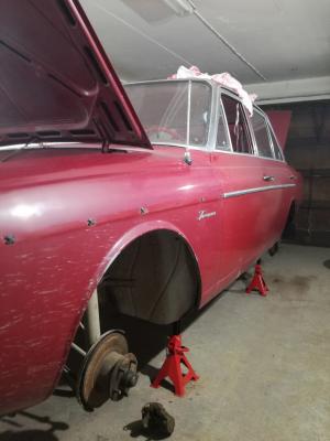

   On hea meel teatada, et oleme Taunusega endiselt olemas! Terve aasta auto lihtsalt seisis ja ootas, et leiaksin normaalse garaazi,kus toimetada. Kodus on küll garaaz, aga see on täpselt nii suur, et auto mahub sisse, aga ümber auto toimetama ei mahu. Meil pojaga kardid seal, neid hea putitada.  Ja nii ma siis otsisingi. Ja nüüd siis lõpuks leidsin. Hetkel siis auto pukkidel:
   Esimeseks sai maha võetud väljalase. Sai kenasti ühes-tükis maha ja ka ühes-tükis meistrile saata. Aasta alguses pidi valmis saama. Otsisin pidurisadulaid, aga ei leidnud muud varianti kui tellida motomobilist. Sellega seoses küsimus: lisaks sadula hinnale ( 105.- ) pean maksma deposiiti ( 75.- ), mille saan tagasi, kui vana sadula saksa saadan. On see ok? Endal kogemus puudub. Sadul:

Kõigepealt küsi, kas neil sellist sadulat üldse võtta on, see ju isegi saksa mõistes haruldane auto juba.
Kui pole siis, tuleb nad ju ise korda teha ja hoopis uued mansetid + kolvid tellida.
Kui neil on, siis küsi, kas võid enda omad juba postiga sinna saata ja siis teed tellimuse.
Või kuidas täpselt see asi neil käib.
Aga jah, üldiselt geneka, roolilati, suppordi jne eest küsitakse deposiidiraha, kuniks nad vana jupi kätte saavad.
(ja ega nemadki sulle ju uut supportit ei saada; vaid see on lihtsalt taastatud vana)
Kõik kummipuksid pane samuti sinna Motomobili tellimusse, vanale Fordile paremat poodi vist pole.
Uksetihendid, taga- ja suunatule klaasid, numbrituled, peapumba mansetikomplekt, bensupumba rem.komplekt (kui on lahtikäiv), käiguhoovastiku puksid, piduriklotsid, tagapidurisilindrid, pidurivoolikud, tagasilla puksid (sääl vist lehtvedru, ma oletan), karbu rem komplekt, seesama sumbuti osadena, kapotialused klepsud, kõik sädettekitavad osad, mootori filtrid  - need asjad ma paneks kindlasti tellimusse.
Lisaks kontrolliks enne tellimist luubiga üle: amordid, rooliotsad, mootoritihendid, siduritross, gaasitross, veepump,  käigukasti tihendid ja toimimine, kardaani osad, rattalaagrid - vajadusel samuti tellimusse.
Eks nad siis saavad kasti suuruse ja kaalu teada ja pakuvad kogu kupatusele mingit transahinda.
Kui mingi DHL Economy võtta, siis pole see palju ja nädalaga on kohal ikka.
