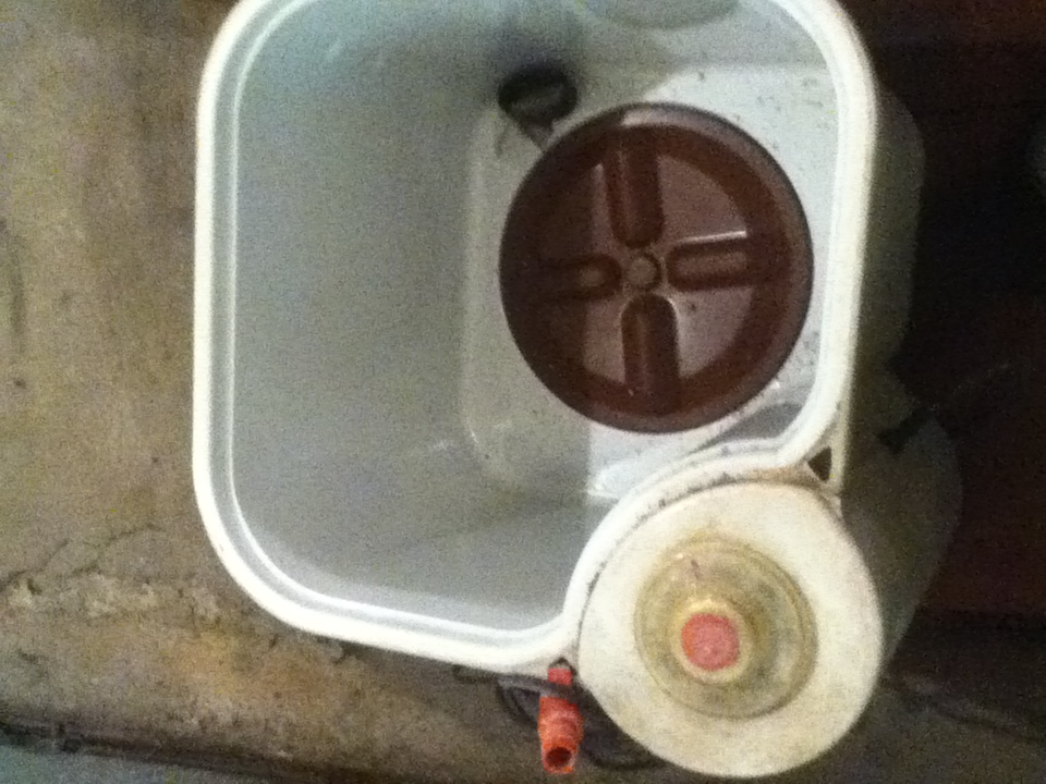

Lumelabidas vajab "turbot"....  2 särki kuivavad nööril, kui 3. on seljas.   Sai kombineeritud vanadest prillidest ühed võimsamad ja oh imet, selgus, et see peenem roheline jookseb küttekeha maandusesse, Siit järeldus et kuna mootor on plastik pulga peal, siis trumli oma ja tenni maandus  kokku ja mootori massi.  Lisaks vabandan, et ei märganud tagapaneelil olevat diagramm joonist.   Hetkel oleks vajalik sobiv rihm (pikkus, või kood) leida ja kadugu mustus meie majast.    Big Grin

(18-01-2016, 00:19 AM)h2rra Kirjutas:  Lumelabidas vajab "turbot"....  2 särki kuivavad nööril, kui 3. on seljas.   Sai kombineeritud vanadest prillidest ühed võimsamad ja oh imet, selgus, et see peenem roheline jookseb küttekeha maandusesse, Siit järeldus et kuna mootor on plastik pulga peal, siis trumli oma ja tenni maandus  kokku ja mootori massi.  Lisaks vabandan, et ei märganud tagapaneelil olevat diagramm joonist.   Hetkel oleks vajalik sobiv rihm (pikkus, või kood) leida ja kadugu mustus meie majast.    Big Grin

Rihm 1270PJ4
ehk siis 4 soonega pikkus 1270 mm ja P tähendab, et venib. Hind jäeb sinna 22-23 vahele.
Krt peast panin hetkel aga homme võin tööjuures järgi vaadata. Aga samsungil peaks olema sellised rihmad.
Tule homme läbi võin sulle otsida kasutatud korraliku rihma TASUTA Big Grin

Tänud pakkumast sain lahenduse... külla tulen naagguiniii....sest üle25-30 aasta olen seotud olnud majanumbriga 74....   kontakteerun...
like    Big Grin
    Ps rihma code 6602-001440
