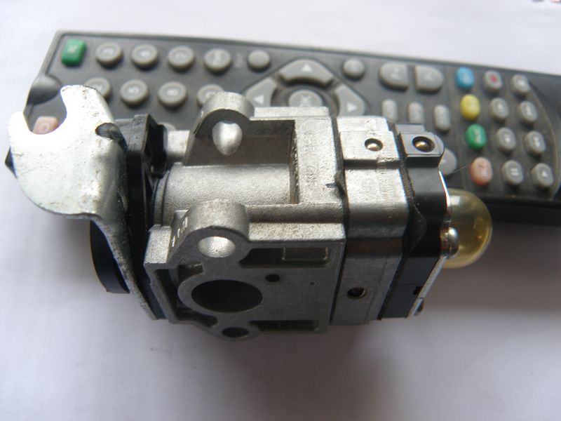

Peategelaseks AL-KO trimmer. Täpsemat mudelit ei tea, sest pole teda ihusilmaga näinud. Telefonijutt + minu kätte jõudnud karbuss.
2 aastat töötas probleemideta. Sel kevadel käivitus laitmatult, aga gaasi vajutamisel suri välja. Ülddiagnoos seega näljahäda. Soovitasin omanikul telefoni teel alustada lihtsamatest/odavamatest/süütumatest asjadest: vahetada kütusefilter ja panna sisse uus bensiin. Ei miskit. Siis soovitasin karbussi läbi puhuda. Aga selgus, et polegi kuskilt puhuda. Karbussi mark Walbro 389 343.
Nagu teiselt pildilt näha, kanalitel korgid ees, ei mingeid vanakooli kruvisid. Ainus kruvi siibri mõjutamiseks, et tühikäiku reguleerida (kolmandal pildil paremal).
Lõpuks läks omanik ikkagi teenindusse. Seal väideti, et selle karbussiga miskit teha ei saa ja pandi uus. Läks mingi 50+ ruublit.
Puhtsportlikust huvist küsin: kas mingi (ime)keemiaga on võimalik seda karbussi tööle saada?
Peale selle väideti omanikule, et kasutab vale bensiini. Et kohane olevat ainult spetsiaalne kahetakti oma. Olen siit foorumist selle imebensu kohta lugenud, aga kas tõesti on see karbuss nii hell, et "solki" ei kannata? Minu 20+ aastane kogemus ütleb, et kehv bensiin (vanasti müüdi ikka tõesti ilget solki) avaldub esmalt küünla tahmumises kuni ülelöökideni välja.

Harutasin tolle õnnetu karbussi siis lahti...
Enne jäi markeeringust ära märkimata tähekombinatsioon WYK. Peaks olema midagi sellist
kuigi sääl paistab miskine reguleerkruvi siiski olevat.
Karbussi oli mingit valkjat-kollakat ollust sadestunud, mis ka alumiiniumile veidi  korrodeerivalt mõjunud. Ok, tuleks uued membraanid/tihendid hankida. Ja läbi pesta/leotada. Aga millega? Kas mõne üldotstarbelise lahustiga või kasutada spetsiaalset ainet (ei ole nondega kogemusi)?
