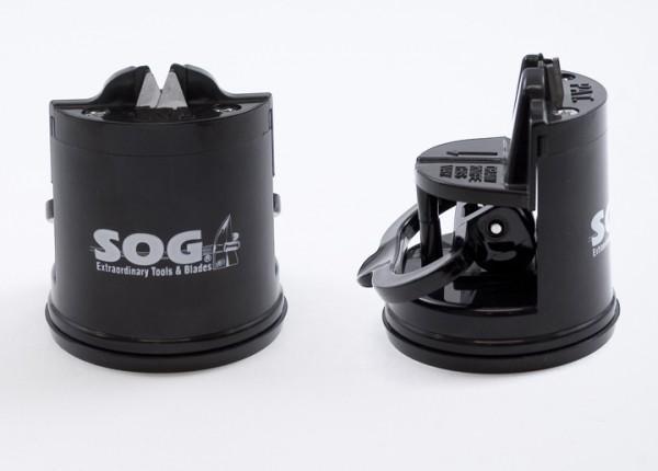

Sellega ikka saab noad vähemalt kodukasutuse jaoks piisavalt teravaks küll. Korra proovisin ka alumiiniumoksiidist plaadiga, väga kõva asi, tundub et ise nagu ei kulu üldse, sellega saab ka päris hästi teritada.
Postitused: 3,785
Teemad: 36
Liitus: Nov 2008
46
Mina olen väitsa teritanud sellisega:
Saab sealt:
http://www.travermotox.ee/index.php?tr=3&ctg=86&it=1828
Teistega võrrelda ei oska, kuna pole muud kasutanud, aga teeb heasti teravaks küll. Ainus asi mida pole teravaks saanud, on odav hiina mudaterasest taskunuga. See ei lähe teravaks ühegi asjaga.
