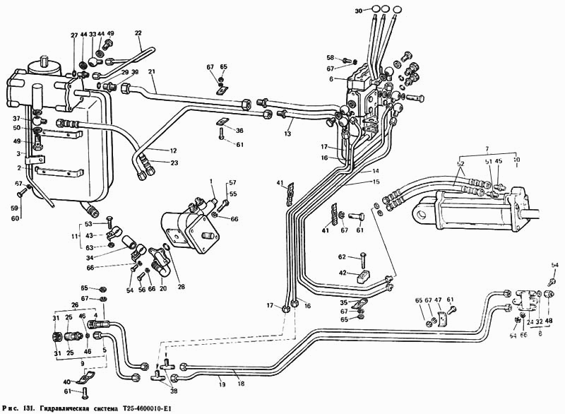

Tere!
  Positsioon 12 olev õlitoru kinnitub hüdropumba külge stutseri vahendusel. Minu T-40-l ajab selle õlitoru juurest (pumba poolsest otsast) parasjagu õli välja. Ma eeldan, et sellel stutseril on tihend ka ikka all, mille vahetamisel leke peatub. Õigus?
Vaata ju lisatud joonist, kas seal on tihend näidatud. Ei ole. Aidata võib sobiv võti ja natuke jõudu. Või on torul vibratsiooni tõttu pragu sees.
Vabandust, mu eelmine postitus oli veidi ebatäpne.
Nimelt, õli ei leki mitte stutseri ja õlitoru vahelt (lisatud joonise järgi seal tõesti tihendit pole), vaid stutseri ja õlipumba vahelt. Kas selle stutseri ja õlipumba vahel tihend on, ei saa antud joonise järgi aru. Kindlasti mõni kaasfoorumlane oskab kommenteerida.
Õlipumba külge kinnitud ju nelja poldiga ja seal vahel vist on kummist rõngas.
Et vältida mööda rääkimist tee joonisele mingi märge või nool. Vaata ise järele, saad kiiremini teada.
Õlipumba külge kinnitub nelja poldiga klapp, mis peab tagama roolivõimendile õlisurve. Nende kahe vahele käib tõesti rõngastihend.
Õlitorud ühendatakse klapi korpusesse keermega kinnituvate stutseritega, mille korpusepoolses otsas on ka tihendid.
Miks see joonisel ei kajastu, ei tea.
