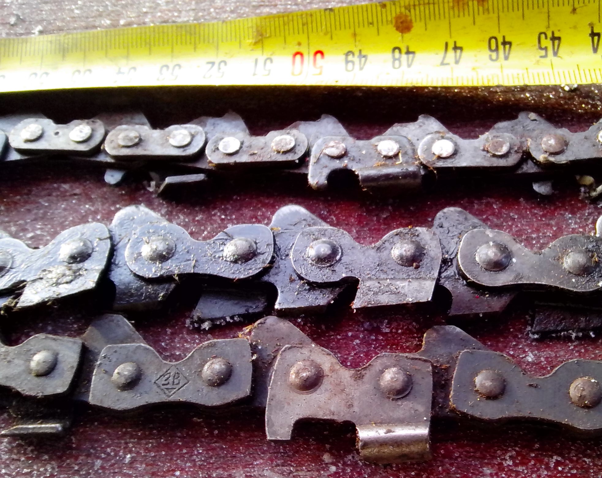

(06-12-2016, 21:00 PM)Raudpats Kirjutas:
(04-12-2016, 11:27 AM)Daff Kirjutas:  Sõprus, Uraal ja Taiga, kõigil on originaalist erinevad ketid. Küll aga paigaldati hilisematele Sõprustele Uraali ketid. (nn. koppketid maakeeles)
Ma nüüd küll kihla ei veaks selles küsimuses, aga minu teada peaks olema olemas vana tüübi Družba kett sirgete hammastega ja siis uue tüübi Družba kett nn kopphammastega ja see läheb samade tähikutega,. Ja siis on veel see Urali koppkett, mis on teise sammuga ja vajab teisi tähikuid. Taiga koha pealt ma sõna ei võta, ei ole asjatundja.
Leidsin ka näidised:

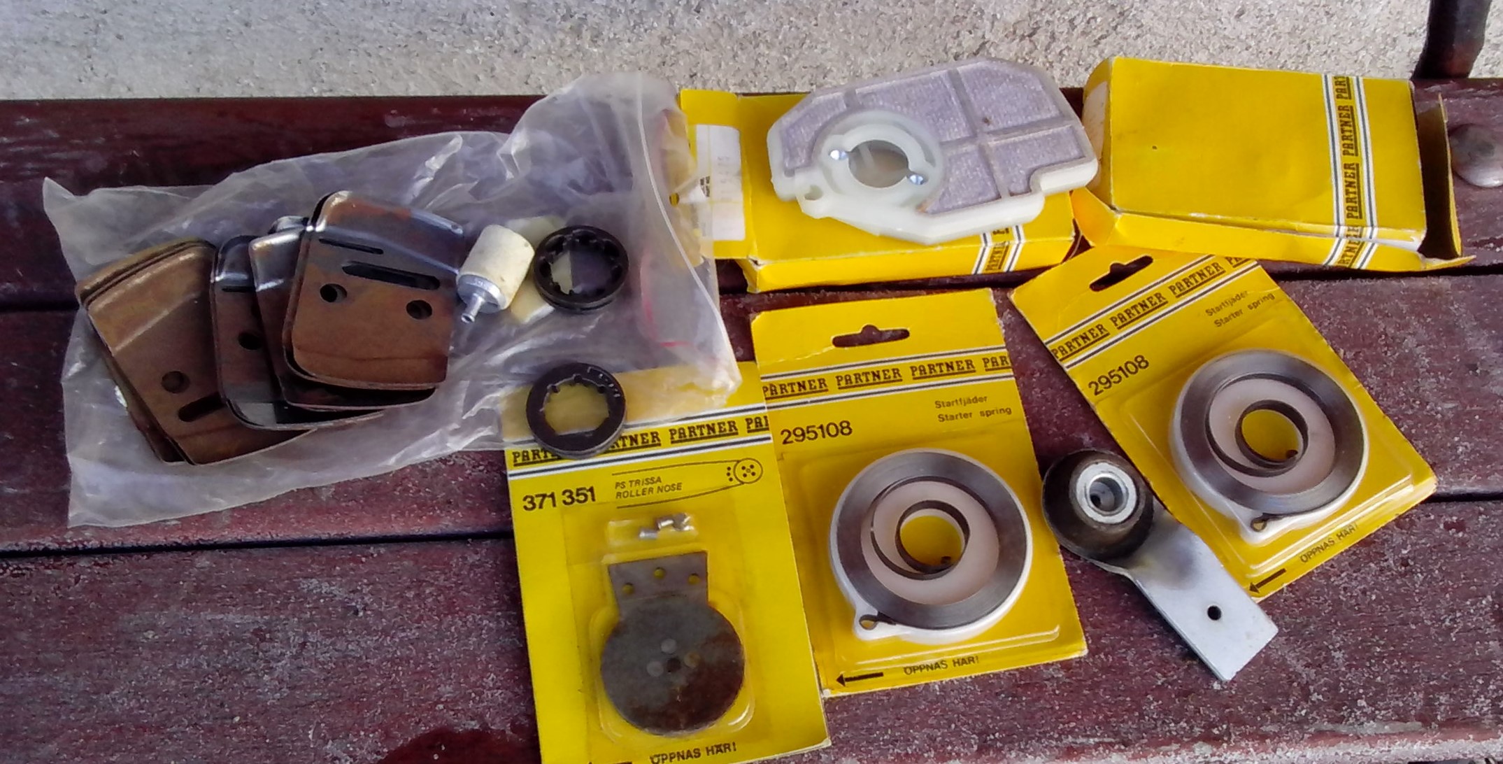

Partnerile leidsin mõned jupid sahtlipõhjast. Kui äkki on kellelgi vaja, siis võtke ühendust.
Kes siin Stihli 020AV otsis?
Mul on üks toimiv realiseerimisel.
Töökorras, aga kipub kahte kruvi välja raputama. Need on hetkel ka puuduWink Mis ma vanakesest lõhun...
Nii 40.- eest annaks huvilisele ära. Kaks 1/4 mõõdus ketti kauba peale. Liigub peamisel Saku kandis, aga peaks kappi ka mahtuma.
