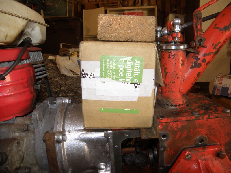

Aku paigutamisega on rohkem juurdlemist. Kui eeldaks, et leksu ei pöörata, oleks väga lihtne:
Nagu näha, akut veel soetatud ei ole, seda markeerib karp (olen erinevate 28...30 Ah akude mõõdud läbi töötanud). Kui tahta pööratud sarvede puhul panna aku masina pikiteljele, siis juhtub nii:
Jääb silindrist ca 2cm kaugusele, mis ei ole vist mõistlik variant?
Et aku mistahes poosis sarve segama ei jääks, saab teda pikiteljelt väljapoole nihutada:
Sel puhul tekib järgmine probleem: minimaalse jooksulaiuse puhul jääb ratas akust 4...6 cm kaugusele.
Samas jälle suht väikese vaevaga teostatav. On veel üks variant:
ehk siis mootori kõrvale. Sel puhul hakkab aku kandekonstruktsioon olema üsna keeruline ja töömahukas. Samas kinnituskohti on.

(07-04-2017, 11:21 AM)oltsberg Kirjutas:  Tuli mõte, et jätkusuutlikkuse huvides on mõistlik asendada originaalne süütelukk murutraktori omaga . Mõningane valik siin
