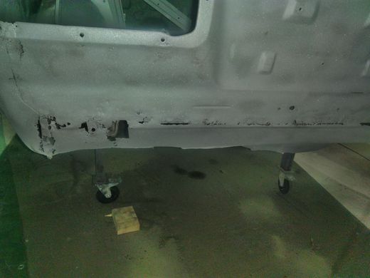

Kuna õgimisest sai siiber ja morsist ning limpast pohmakat polnud sai veedetud tegus päev garaazis.
Parem karp oli juba Soomes lahti lõigatud siis eest taha välja. Et kenasti ligi pääseda tuli natuke veel tagumist otsa avada. Siis sai ka keskmise pleki seest paremaks teha.Karbi pooled lasin seest ka epo-krundiga üle enne kokku panemist. Igaljuhul on nüüd sisemine ja välimine karbi osa külge punktitud. Igaks juhuks proovin enne päris kinni laskmist ka ust ette. Aga täna ei viitsinud enam.
Kui sobilik siis saab ka karbi esimese osa(mis esitiiva alla jääb) ja tagumise(siis tagatiiva alumise serva) osa valmis meisterdada.

Karbi ja koopa esimene ots sai ka vähe värskem. Ukseaugus olnud toestustala lõikasin ka ära,et ust ette proovida. Nagu kartsingi, siis oli tänu sellele,et Soomes kogu külg kõik lahti oli lõigatud ning seejärel autot transporditud ning puhastamiseks külili keeratud ukse esimene post paigast ära nihkunud. See töllerdas ikka päris korralikult kui uks veel ees oli tuues. Ehk mõned punktid lahti uuesti ja tungiga 4mm väljapoole posti. Nüüd on mõõt selline nagu olema peab. Ja uks sobib ka päris kenasti juba.
Veel ei anna alla.
#53
Sai karp kinni lastud nii seest kui ka väljast. Nüüd on vähemalt kindel,et ukseava mõõt enam ei muutu.

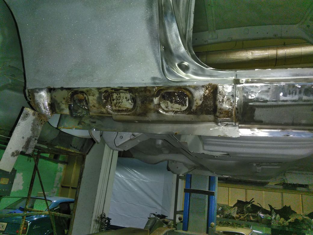

Järgmiseks siis lahti harutatud tagatiiva alumine osa. Üllatavalt oli seal sees olev tugevdusplekk päris heas korras. Päris tagumisest alumisest tiivanurgast kust rooste oli välise pleki ära söönud oli mäda jõudnud ka keskmise plekini.
Seda autot on väga tummiselt mastiksitega kostitatud. Ja nii imelik kui see ka ei tundu ,aga seal karbi sees olev pläga on siiani pehme ja päris nätske. Ei tea mida nad seal 80-nendatel kasutasid aga seda ostaks ja kasutaks isegi praegu.
Keevitades ainult haiseb kui kurat ja põleb punase leegiga Smile
