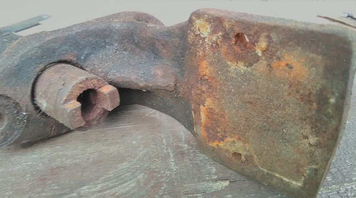

Sain ühe magneeto ajami. Kindlasti on see Deutz statsionaarmootori oma, aga mudelit omanik enam ei mäletanud. Mootor ammu vanarauaks viidud, ainult ajam ja katkine magneeto olid alles. Magneeto leidis endale sobiva koha, aga ajam on üle. Kui on kellelgi vaja, siis andke teada, ehk saab mingit vahetust teha.
