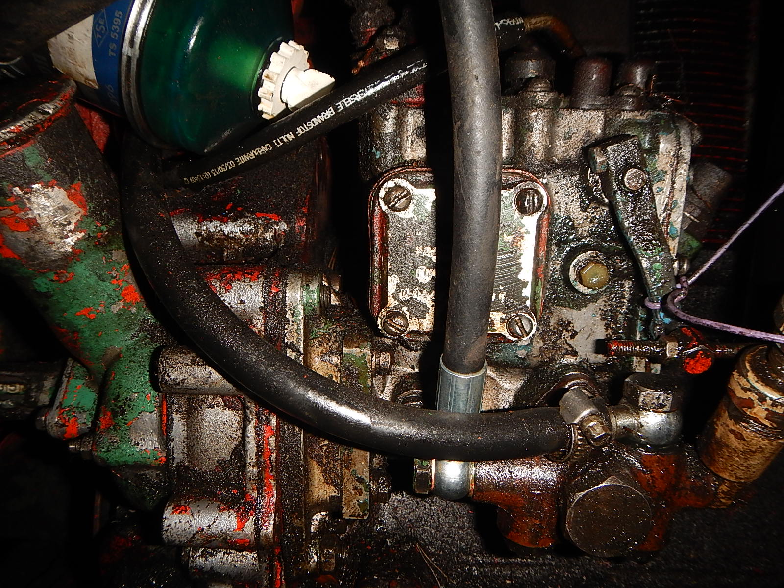

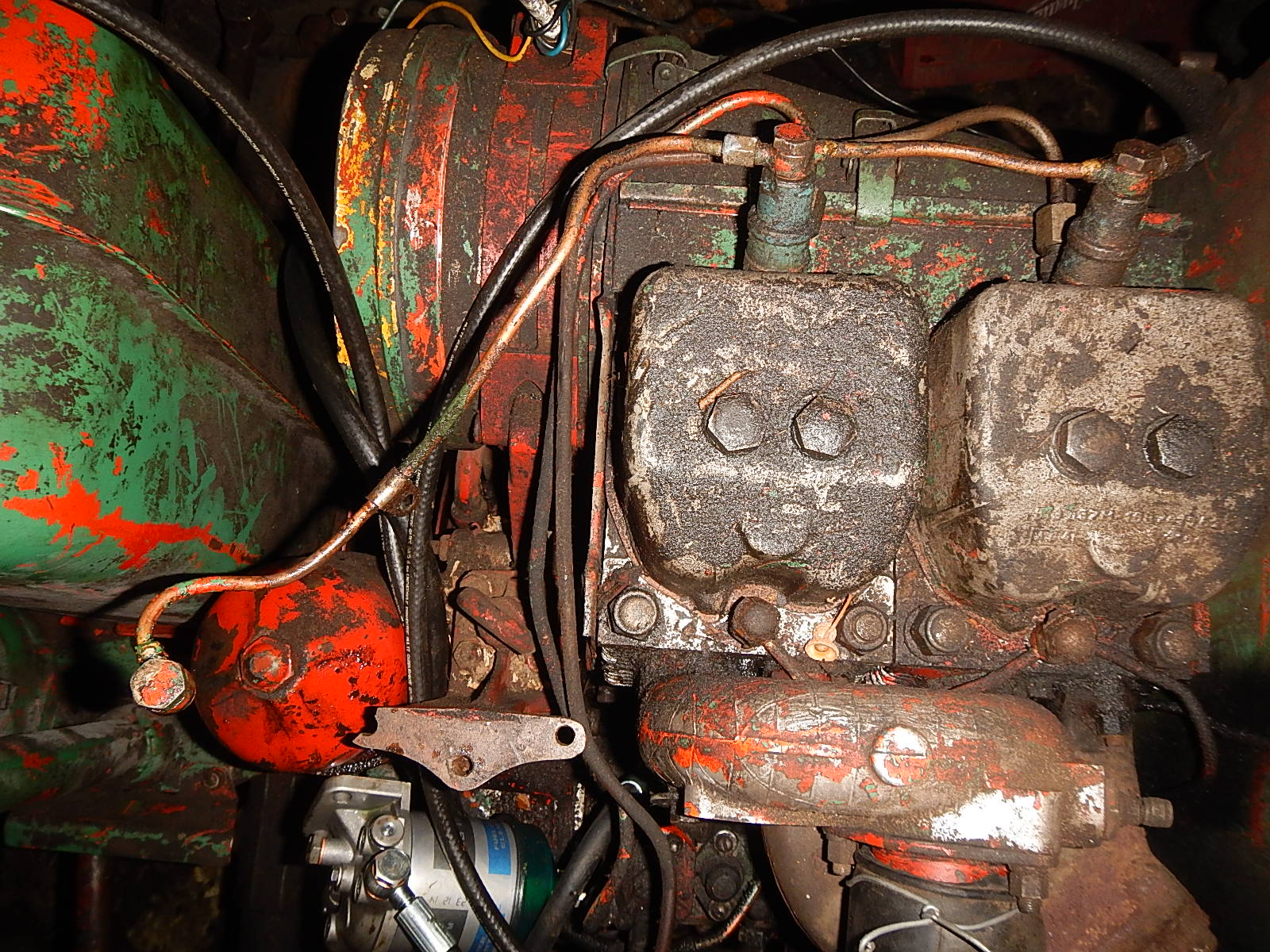

kaasajastan põka kütuse filtri majandust ja orginaal lendas minema,muidu ilus kena,aga pihustitest tagasivoolul kaks haru,üks läheb kabiini poolt vist otse paaki ja esimese pihusti pealt tulebtoru kütusefiltrisse.too toru ots praegu vallaline.Pime ette ja aamen?
Nii saama.
Aga kehva ettandepumba tihenduse korral hakkab kütus karterisse pressima, kuna kogu vedrusurve läheb etteandesurveks.
(02-02-2017, 21:44 PM)muska71 Kirjutas:  kaasajastan põka kütuse filtri majandust ja orginaal lendas minema,muidu ilus kena,aga pihustitest tagasivoolul kaks haru,üks läheb kabiini poolt vist otse paaki ja esimese pihusti pealt tulebtoru kütusefiltrisse.too toru ots praegu vallaline.Pime ette ja aamen?
Maadlesin just ise sama murega.
Reaalset on ju nii, et paagist tuleb küte filtritesse ja sealt etteandepumpa, kust omakorda filtrisse ja siis pumbapeasse.  Pöörispea pumba pea taga ülemine on üleliigse kütte äravool peenfiltrisse ja alumine läheb etteandepumpa..  Kogu filtri ja pumbast ülejääv küte surutakse jällegi läbi selle peenikese toru pihustite peale ja sealt jadamisi paaki edasi.
Kahtlen, kas kinnises süsteemis on mõtekas tagasivoolu kinni keerata. Ehk teisisõnu kas etteandepump saab aru, et tal täpne kogus  kütet vaja.
Reaalselt jookseb selle toru kinnipanekul kogu üleliigne morss karterisse.
Lahendus - tagasivooludele kolmik vahele ja mõlemad tagasivoolud paaki tagasi.
Oht on olemas. Cool
Samas on mul saska mootor tagasivooluta pumbaga toiminud 9 aastat ja kütust veel karterisse ei pressi. Samas olen ma teadlik, et see on vägagi võimalik.
Liigse kütuse otse paaki tagasi laskmine on hea mõte igal juhul.

Nende põka pumpadega on selline kamm, et kui head tihendid on sinna sisse trehvanud. Originaal süsteem on nii üles ehitatud, et osa survest läheb maha tänu automaatsele õhutusele. Kui aga nüüd see toru kinni panna on paugu pealt selge kui tihe see pump on.
Ise vahetasin peale uue pöörispea aga kuna originaal filtrid jebisid sai peale pandud russi filtrid ja sellega sai ka süsteem kinniseks. Enam survet maha ei lähe vaid süsteemis on rõhk nii suur kui vedru hoida jõuab ja kohe oli kamm käes. Paar hektarit tööd purustajaga ja naftapilv taga. Sai konsulteeritud nii siin foorumis kui ka pumbamehega ja spetsialisti vastus: "Too pump siia, paneme uued tihendid ja mure murtud".
Kui pumbal õhutusavad lahti siis pole hirmu, et mootori karterisse kütte surub. Hakkab mööda külgi alla voolama. Kui aga punn on umbes siis ta otsib küte uue koha kustkaudu pumbast jalga lasta ja kõige tõenäolisem koht on otsatihend, suunaga mootori karter.
Aquila captas non muscas.
hetkel räägime ilmselt üksteisest mööda,pihustitelt läheb 2 otsa tagasivoolu ju,üks otse paaki ja teine filtrisse,puhudes läbi siis teisest torust õhk väljub,järelikult klappi vahel pole.mul nagunii enne juba asi pisut ümber ja paremaks tehtud.pumbast tulev tagasivool läheb orginaalis ju pealevoolu ja õhk tiirleb sees.mingi torujublakas läks kunagi katki ja saatsin pumbast tuleva tagasivoolu otse paaki nagu lääne pillidel.
vasakul kus tagasivoolu torul veel mutter peal sinna keeran lihtsalt polt ja mutter ja ongi pime.
(03-02-2017, 13:57 PM)muska71 Kirjutas:  hetkel räägime ilmselt üksteisest mööda,pihustitelt läheb 2 otsa tagasivoolu ju,üks otse paaki ja teine filtrisse,puhudes läbi siis teisest torust õhk väljub,järelikult klappi vahel pole.mul nagunii enne juba asi pisut ümber ja paremaks tehtud.pumbast tulev tagasivool läheb orginaalis ju pealevoolu ja õhk tiirleb sees.mingi torujublakas läks kunagi katki ja saatsin pumbast tuleva tagasivoolu otse paaki nagu lääne pillidel.
Ei, me ei räägi üksteisest mööda. Asi nimelt järgmine: See toru mis läheb filtrite pealt pihustite peale ongi õhutus. Kui keegi pole midagi ringi teinus siis see stutser filtrite peal (M10x1,5) omab originaalist  auku alla millmeetri ja läbi selle eemaldatakse filtritest õhk, mis läheb pihustite peale ja sealt koos pihustitest läbi pihkava kütusega paaki.
See teine toru mis tuleb pumba peast ja läheb pealevoolu on pumba pea õhutamiseks ja on üks nürisünnitus. Õhku muidu välja ei saa kui pumpa käsitsi ja lase stutserit aeg ajalt lahti, et õhk välja tuleb. See paljudel paaki viidud, et toimiks paemini.
