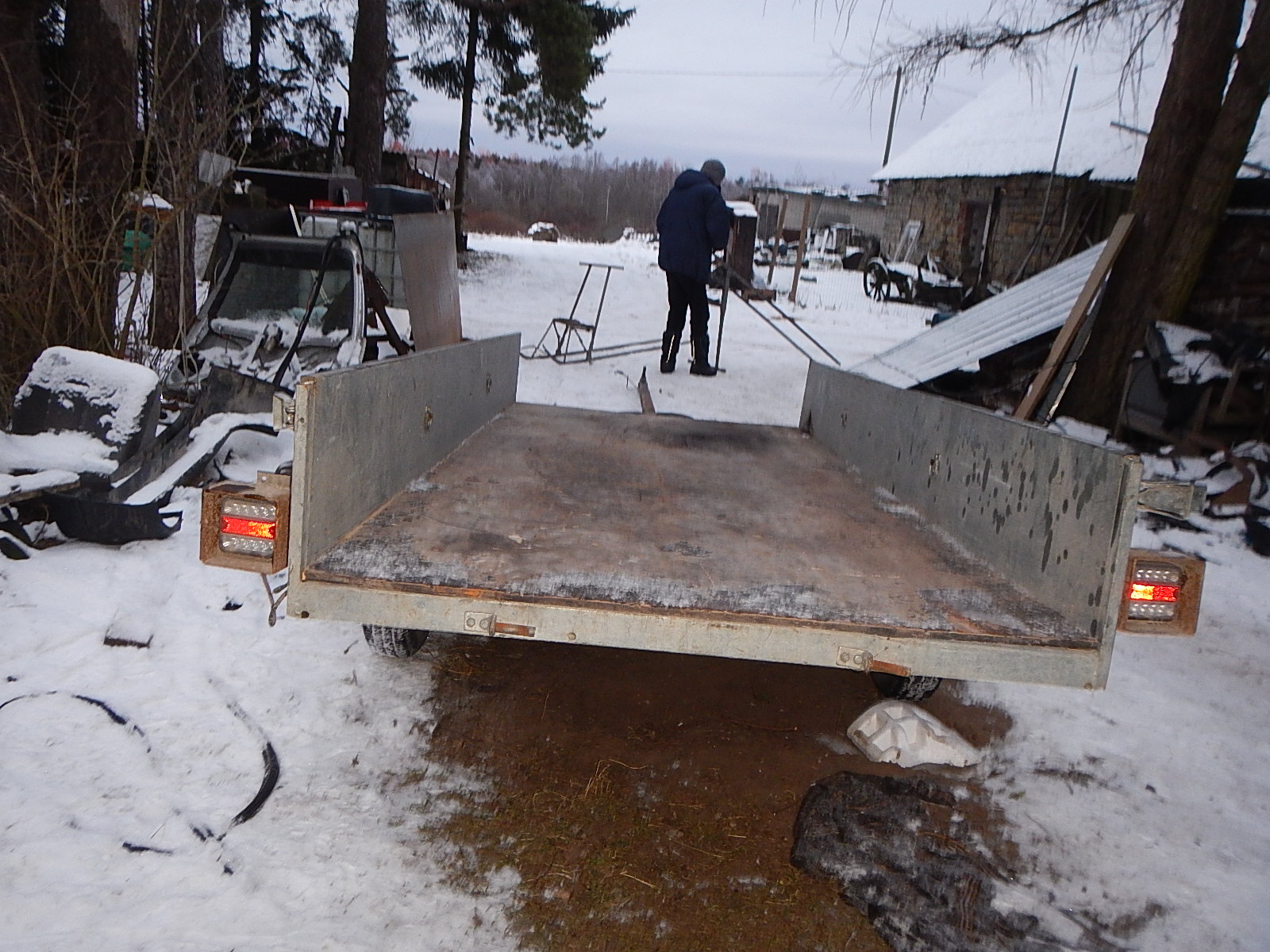

Aga parem mõned pildid kui pikk loba  Big Grin
Tuled mis peavalu põhjustasid.
Vahepeal tundus asi päris lootusetu
Ja ajutine lõpplahendus
Nagu vanarahvas juba ütles, pole midagi püsivamat kui ajutine Big Grin .

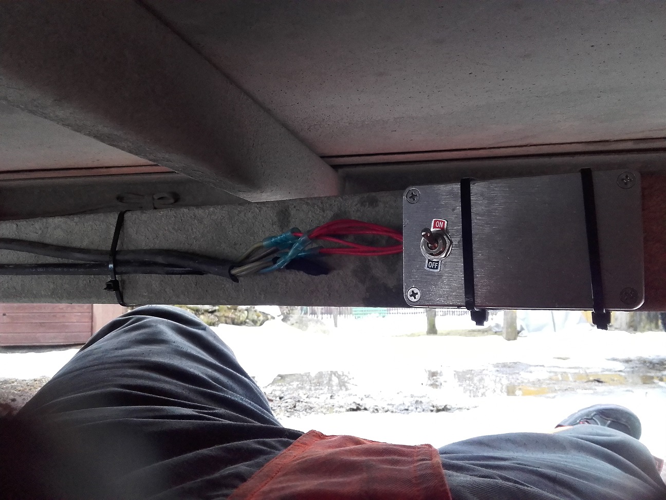

Kena lüliti käru all,mis lülitad iga kord kui aut käivitad või kuda see käib?
(27-03-2016, 17:40 PM)muska71 Kirjutas:  Kena lüliti käru all,mis lülitad iga kord kui aut käivitad või kuda see käib?
Mõte selles, et sellest käivad koormustakistid sisse-välja. Kui neid vaja on ehk kui kasutan haagist uue Transiti järel siis lülitan koormustakistid sisse ja kui neid vaja pole siis lülitan nad välja.
Seda lülitit ei pea enne näppima kui vedavat autot ees ei vaheta. Käivita ja seiska autot palju tahad.
Kui ilmad paemaks lähevad siis panen karbi kindlamalt kinni ja panen ka lülitile niiskuskaitse peale.
