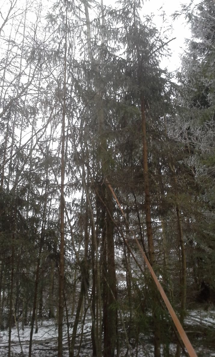

seoses metsa majandamisega tekkinud küsimus, et mis nimega leiaks tummise haaratsi mis on näiteks atv palgikäru tõstepoomil trossi küljes? Nimelt lõikan metsas "ülekasvanud valgustust" lepad kuuskede vahelt välja ja kipuvad need lepad päris kinni olema ladvast. Käsitsi nügida ei jõua ja üksi lõikan. Avastasin mooduse, et koormarihm ümber tüve ja teine ots mõne lähedal asuva ja maha võtmisele mineva puu külge käsihaaratsiga kinni. Nii tundus kõige parem kuna lihtsalt ja kiirelt tehtav ja kui juba kõik puud ümbert ringi maha võetud, siis saab ankruna edukalt kasutada ka kändu kuhu haarats külge hakkab.
 Kuid väike hirm on, et kui kaua need 6mm needid seal käsihaaratsil vastu peavad niimoodi, annab mõne suure puuga järgi ebasobival hetkel ja osad kännud on käsihaaratsile liiga jämedad. Hea oleks kui suudaks üles leida selle tummisema haaratsi mis ongi mõeldud vintsi otsas palkide sikutamiseks.
Metsas kasvab paar 40cm+ leppa mis on absoluutselt valele poole kaldu ja tahaks need tirida mulle meeldivamasse suunda et noorendik terveks jääks.
Eriti hea saaks kui panna veel vints haaratsi külge, saaks parema tõmbe pikkuse võrreldes koormarihmaga

Väike näide siis mida ma mõtlesin. Nii hea isegi teise puu selga läinud puud alla tõmmata ilma suurema higistamisetta ja kui pole traktorit käepärast. Motonetist leidsin küll lõpuks, kuid see pole päris see. Mingist teisest kohast leidsin veel mis oleks see, kuid hind oli ka. https://bikeman.ee/default/palgihaarats

Ma vist ei saanud lihtsalt aru, aga miks sa haaratsit kasutad, miks lihtsalt rihma ümber tüve ei pane ja sellest ei tõmba? Vintsimist tuleb ikka jah ette, koormarihm vintsimiseks on hea kuna teda on kerge kanda. Ise kasutan aga veneaegset kett-tali, millele on tõmbamise keti asemel vänt pandud. Võimaldab pikemat pingutamist kui koormarihm.
Rihma puu ümber ei pane sest siis on lisa rihma vaja, mis läheb ümber puu ja hoiab pingutit,väike  haarats on niikui nii koguaeg vööl.
 Ja teine juhus kus rihma kasutada ei saa on nagu pildilt näha. Kui on kõik langetussuunal olevad puud maha võetud ja järel vaid kännud, siis haarats hakkab ilusti kännu külge ning saab puu tõmmatud. Eriti just selle teise variandi jaoks olekski tarvis haaratsit

Tsitaat: Ja teine juhus kus rihma kasutada ei saa on nagu pildilt näha. Kui on kõik langetussuunal olevad puud maha võetud ja järel vaid kännud, siis haarats hakkab ilusti kännu külge ning saab puu tõmmatud. Eriti just selle teise variandi jaoks olekski tarvis haaratsit
Siis saab niimoodi, et jätad tüve vähe kõrgemalt alles ning saed kännu alles siis, kui teda rohkem vaja pole, siledaks. See eeldab ette mõtlemist, aga minu arvates peab igasuguse langetamise juures nagunii päris mitut asja arvestama, sestap pole hullu.
Tsitaat:Rihma puu ümber ei pane sest siis on lisa rihma vaja, mis läheb ümber puu ja hoiab pingutit,väike  haarats on niikui nii koguaeg vööl.
No võid võtta näiteks mõne 1t ringtõstevöö, mille peale kasutamist nätsutad kokku ja lükkad vöövahele.
Eks see ettemõtlemine on nii ja naa. Mulle meeldib kui plats on puhas, sest selle puuni jõudmiseks tuli eestpoolt paarkümmend puud maha võtta ja kui oleks seal segav känd siis oleks võimalusi senna otsa langetada ja tüvega molli saada hulga. Meeldib kui känd on kuni 10cm maapinnast, venelase kombel ei langeta et sirge seljaga püsti seistes. Siiani haaratsi mõte tundub hea ja korra oli mõte haaratsi otsa panna see http://xn--triistamarket-imba.ee/et/vint...-m-rihmaga
