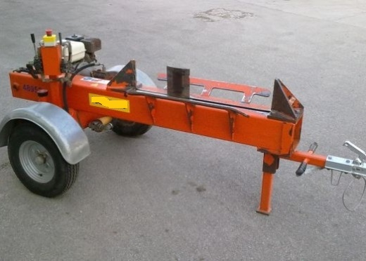

Laenasin pojale kruviga lõhkujat. Tema sunnik võttis sealt 7 kw; 970 p/min el mootori ja ehitas ümber sellise kaadervärgi. Ja toimib nii traktori järel kui kapist vooluga. Pumbaks el mootoriga laupühenduses NPA-64 hüdromootor.
Parendamiseks oleks vaja 80 cm diameetriga ristipuu ketast. Praegune kõvasulamiga pikipuu ketas hooletul etteandmisel võib peene puuga haakida ketta väljalõike taha ja siis rihmad vilistavad seni kui punasele nupule pihta saab. Ja siis hammasrataspump Nš-46, või -50, või -67 hankida ja kippemalt jooksma panna. Praegu lõikab saag uue paku kiiremini ette kui silinder eelmisega edasi-tagasi teinud on.
Osta veel paar meetrit kanttoru ja areta omagi edasi. Kas tõesti kaasajooksev el. mootor võib generaatorina tööle hakata kui traktoriga ajaks ringi?

(16-02-2017, 23:41 PM)pen.skar Kirjutas:  Laenasin pojale kruviga lõhkujat. Tema sunnik võttis sealt 5 kw el mootori ja ehitas ümber sellise kaadervärgi. Ja toimib nii traktori järel kui kapist vooluga. Osta veel paar meetrit kanttoru ja areta omagi edasi. Kas tõesti kaasajooksev el. mootor võib generaatorina tööle hakata kui traktor ajaks ringi?
Generaatorina tavaline mootor küll ei toimiks,püsiv magnetväli(ergutus) puudub.
See juba nagu halumasin,poeg sul õigesti tegiBig Grin kruvi pole sugugi ohutu aga mõni kiidab seda taevaniSmile Kuidas saab pump pöörlemise,kas rihmaga? Ise ka mõtlen veel  kuidas teen selle ülekande. Otse pannes oleks 1450 pööret ehk vähe.
Algselt oli minul ka selline idee,et teen kombo kreissaest ja mõnest silindrist.  Kuna mul vaja lõhkuda ka selliseid pakke mida peab lõikama mootorsaega siis otsustasin teha sellise varjandi. Nüüd ümber teha oleks juba keeruline kuna mul see lõhkuja lõhuks mõlemale poole.
