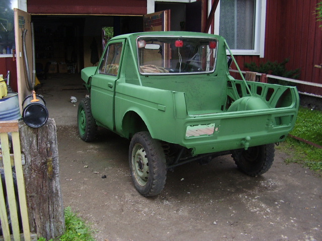

Bensiini paagist pole postkasti olnud, aga vanast Opeli sumbutist oli küll. Oma 15 aastat oli, aga otsa sai. Pilti pole, aga ameerika filmides on sellist nähtud küll. Kui postiljon kasti täitis, tõstis ka lipukese (jalgratta helkur) üles. Overspeedi kätetöö.
Leidsin ikkagi pildi ka. Eks see teine asi pildil on ka nagu vana asja taaskasutamine. Siiani kasutusel, mitte nagu postkast.

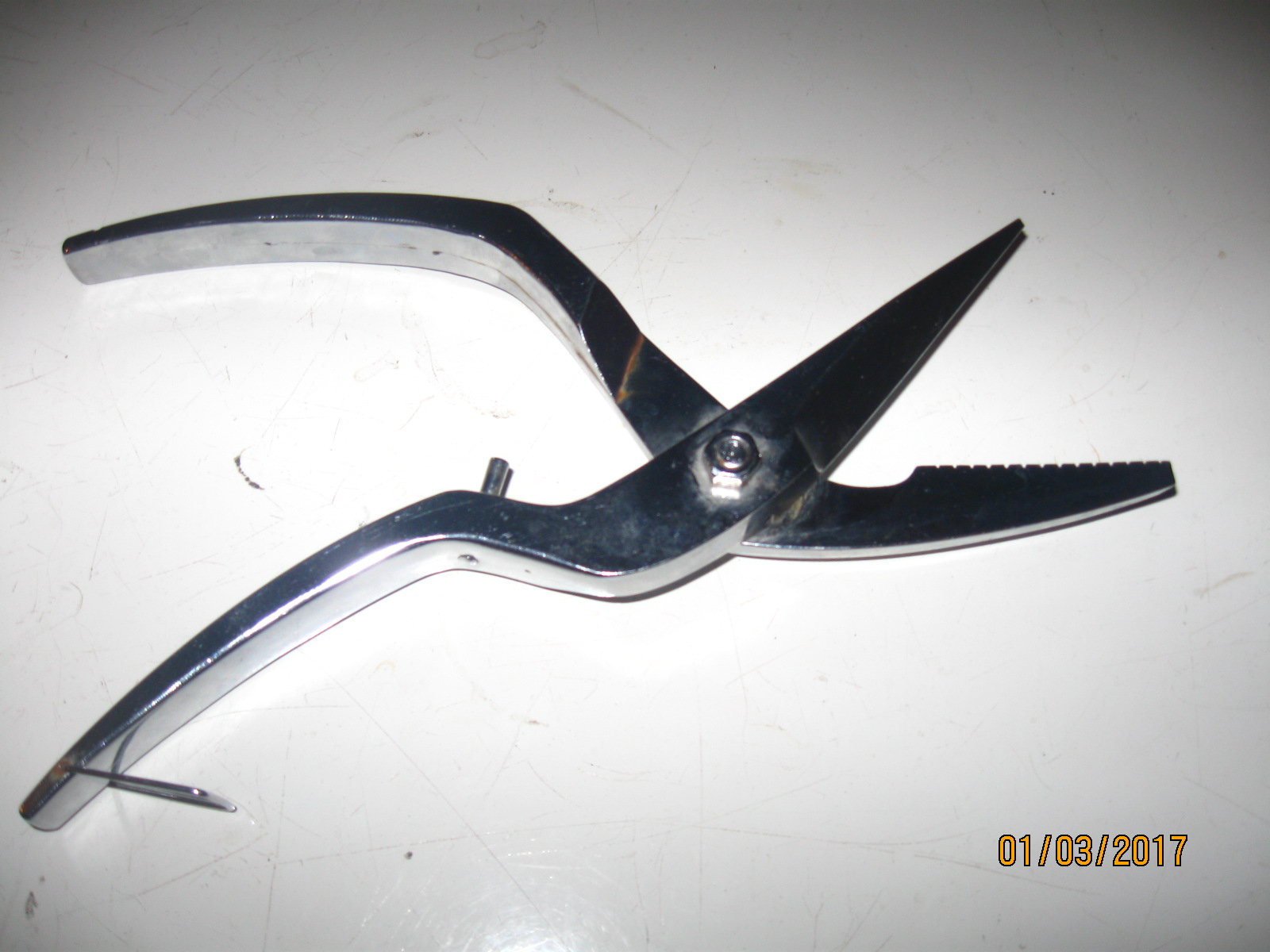

Vanast vedrulehest kanakäärid.
Nii juhtub kui jätta noor tehnikahuviline õhtusesse vahetusse ja tal on kasutada puurpink, käi, karastusahi ja tasalihvpink. Olin juba unustanud nende olemasolu aga tõesti, need on ahjus pehmekslastud sirgekslöödud vedrust šablooni järgi välja puuritud, käepidemete liitepinnad lihvitud, kokku keevitatud, viimistletud ja Normas kroomitud.
Oli ikka viitsimist johhaidii, praegu ajaks malakaga eemale kui keegi midagi taolist tahaks Smile
