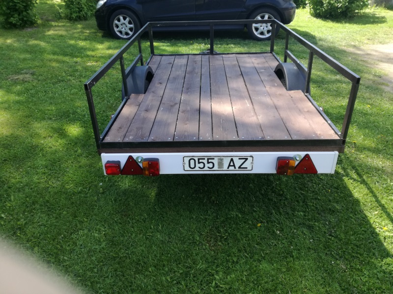

Üks vana vene haagis sai elule äratatud kuna oli tarvis murutraktorit liigutada.
Kasti osa on tehtud 30cm pikemaks. Püstised amordid eemaldatud ja pandud alla viltu nagu tänapäevastel haagistel. Rattakoobaste vahe on u 110 cm. Ümberehitus ja uued mõõtmed on ARK-is registreeritud ja haagis 100% tänavalegaalne.
Täitsa kobe.
Kallutusfuntsiooni ei tekitanud?
(05-06-2017, 16:39 PM)v6sa Kirjutas:  Täitsa kobe.
Ei olnud vajadust. Peale ja mahasõiduks saab kasutada ehitustellingu plaate (või kuidas neid nimetatakse), mida saab toetada tagumise raua peale. Laudises on tehtud selle jaoks veel pesad, et poleks iga kord vaja sättida et saaks peale ja mahasõidu teed õigesse asendisse.

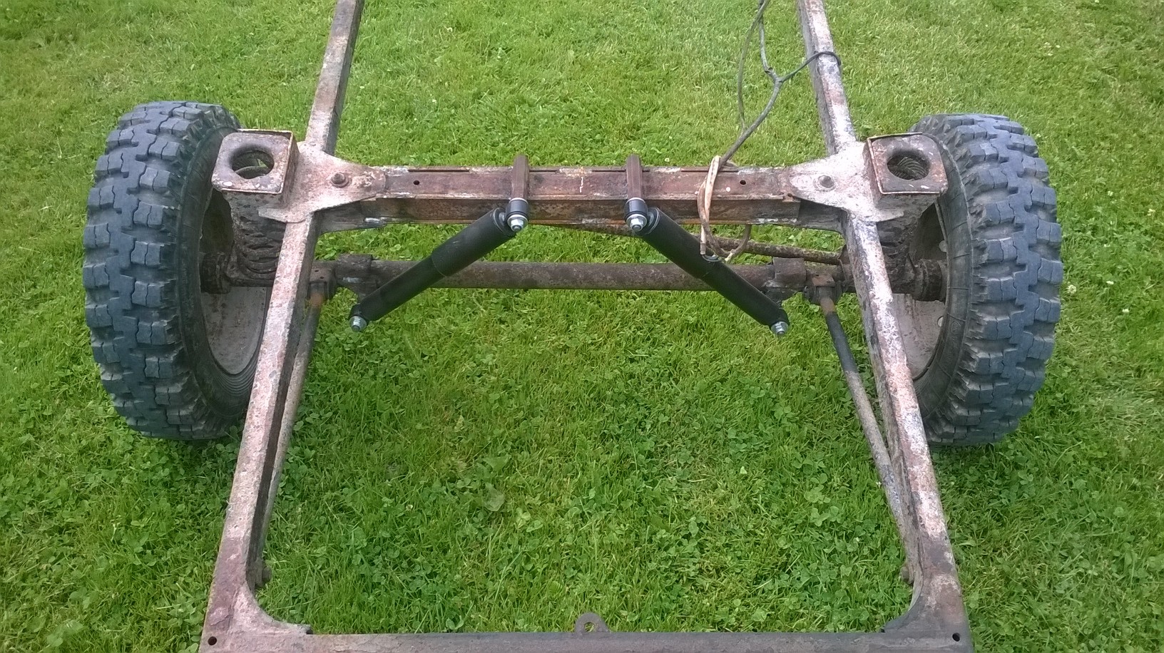

(05-06-2017, 16:19 PM)ervin7 Kirjutas:   Püstised amordid eemaldatud ja pandud alla viltu nagu tänapäevastel haagistel.
Kaldus amortidega Zubrjonok kargab kui kurat. Loodetavasti on lahendus ülekandega, nii et amortidel töökäik ei vähenenud?
(05-06-2017, 17:26 PM)Marko Kirjutas:
Mõned pildid ka ehituse käigust.
Amortideks on: https://www.automaailm.ee/et/Eshop/Produ...ele_250390
Sõiteks mingit hüppamist küll pole.  Murutraktor + 2x 100kg mees peal õõtsutades pole amorte põhja saanud.
See on veel enam-vähem paigaldus, paraku väheneb nende töövõime ikkagi tunduvalt. Zubrikul väheneb nullini, sealt ka ebastabiilsus koormatuna.
