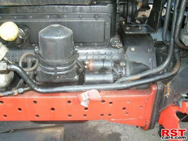

Vene meestel on erinevaid lahendusi kuhjaga.https://fermer.ru/forum/selskokhozyaistvennaya-tekhnika-dlya-srednikh-khozyaistv/121451?page=6

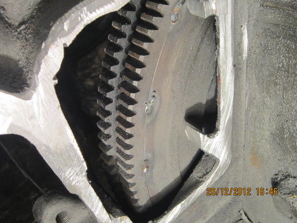

Just just, selline plaan nagu vasakul pildil oligi, kuna mul kodasid mitu hoovipeal, siis mõtlesin et lõikaks ühe tükkideks ja siis vaataks edasi, mis ja kuidas. Toungue
#46
(27-03-2017, 23:52 PM)KaarelKopaga Kirjutas:  Just just, selline plaan nagu vasakul pildil oligi, kuna mul kodasid mitu hoovipeal, siis mõtlesin et lõikaks ühe tükkideks ja siis vaataks edasi, mis ja kuidas. Toungue
See on ülihea idee kuna siis säilib võimalus kutsikas alles jätta igaks juhuks.

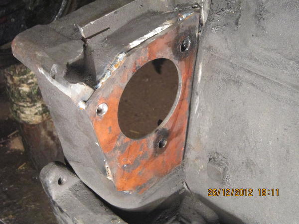

Hõikan välja, et kellel vaja on siis saan teha sidurikojale starteripesa käivitusmootori asemele.
Olemas vajalikud šabloonid ja pingid.

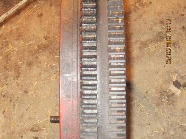

Mis aga puutub paremal pildil olevasse lahendusse, siis seal on tehtud mingi rats ka hoorattaga sest starteriga mootoril on starter ploki liitepinnaga samal joonel aga seal on miski 10-12mm plaat veel vahel.
Pealegi ei saa starter ja käivitusmootor hambuda sama hammasvööga sest vöö asukoht on erinev ning hammaste arv ja kuju samuti.

Jumzil saab paigaldada mõlemad hammasvööd korraga.Pildid vene foorumist.

(27-03-2017, 22:05 PM)KaarelKopaga Kirjutas:  https://www.pmkaubamaja.ee/index.php/et/...08101.html
See ju 24V, või ongi plaanis topelt akudega majandama hakata?
Enda kogemusel see 3.2Kw 12V starter ka jõu poolest külmaga MTZ küljes ei hiilanud. Kui sai külge 4.0Kw Letrika, siis oli hoopis tuntav vahe sees.
Letrikal muidugi klassikalise starteri lahendus, otsast ei ole pendiksi hammasratas lahtine ümberringi.
Aga nüüd saada ka miskine veel võimsam variant:
http://www.agroparts.ee/et/a/starter-12v-4-2kw-4
Igaljuhul, kui ringi tegemiseks nagunii läheb, siis tasuks valida 4Kw ja peale. 2.7 ja 3.2Kw kõrvale jätta.
Ühesõnaga hammasvöö kaenlasse ja starterite hambumise sobivust poodi uurima.

(28-03-2017, 10:20 AM)saarrand Kirjutas:  Ja mis selline töö maksab? Saan ma õigesti aru, et võtan hoorattakarteri maha ja annan sinu kätte ning tagasi tuleb lahendus, kus kruvin karteri uuesti koos starteriga külge ja sõidan kaevama? Smile
Selle operatsiooni hinnaks ma pakun välja 150-200 raha.
Tegelikult on üks koda olemas, millest teha ja siis tuleb käivitusmootori koda vastu anda.
Lisaks on vaja tellida Jumzi hammasvöö starteriga variandi oma, see hoorattale peale panna ja minuteada on sel hammasvööl hambad samad mis Belarusil ja seega läheb sinna iga Belarusile sobiv starter.
