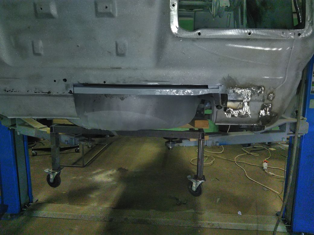

Sai siis valmis pusitud parempoolne tagakoobas. Sisemine serv külge ja siis välimine serv takka. Esimese hooga sai natuke liiga optimistlik kaar tehtud. Aga ei midagi hullu. Teised lõuad külge ja jälle hea. Natuke jäi teha veel rattakoopa otstest,aga seda teen siis kui grillis on ja saab vähe sobilikumasse asendisse auto.
Vaikselt sai lahti harutatud ka vasakpoolne rattakoobas. Seal on siis väline tiivaserv kunagi asendatud uuega. No ja kui juba väljast mäda uuega asendati tehti ka sisemisele koopale väike lapitöö. Seal saab arutamist kõvasti olema.
Igaljuhul lapitekk ruulib.
Esimesena üritab siis siduda uuesti sisemise rattakoopa põhjaga. Ja sealt siis edasi.
Vaikselt sai hakatud painutama ka põhjapoolset uut serva.
Päris siledalt edeneb, lapitekist on asi ikka kaugel juba.
Küllap omal ajal lapitekimeestel oli puudu nii tahtmisest kui headest tööriistadest. Keevitaja oli keevitaja ja mitte plekksepp. Ja teistpidi ka
hea, et tiib ise on vaid servast mädanenud ja et keegi pole veel seda (suurema tükina ja nn lapiteki-meetodil) vahetama hakanud.
kas kaalusid sisemise ja välimise pleki liitmise puhul ka topeltplekist loobumist? Ma otsustasin oma Vectraga kah nn tehase-lähenemise võtta ja jätsin topeltpleki, aga käsitsi väänates ja keevitades annaks see tehniliselt mitte just kõige roostekindlama lahenduse eeldatavalt roostekindlamaga asendada ja ilmselt tekkis ka kiusatus?
(Seda postitust muudeti viimati: 24-03-2017, 22:19 PM ja muutjaks oli wagoneer.)
Tänud.
Eks see topeltplekist loobumine aitaks nii mõneski kohas kiiremini asja edendada ning äkki annaks ka pikema tulemuse. Ja eks kiusatus ole ka ikka vahel peale tulnud. Aga teen ikka topelt või ka näiteks tagumise koopa sisemise osa liitmisel põhjaga ning siis veel pagasnikupõhja küljega, suisa kolmekordselt. Plekkide vahele lasen 1K EPO kruntti. Eks natuke abiks ikka. Sisemistele liidestele läheb pärast ka keremastiks peale. Koobastesse(autost seest poolt) olen tavaliselt peale värvimist ujutanud Dinitroli ML-i. See pressib ennast päris uskumatult kaugele. Ja loodetavasti siis ka sinna koopaserva plekkide vahele.
Aastaid 6+ tagasi sai tehtud üks valget värvi eldur. Seal sai sama moodi kõik selle ML-i ga ära leotatud.
Sülitan nüüd kolm korda üle vasaku õla,aga pole kusagilt veel mingit täppi tekkinud.
Rootsis ka kasutatakse seda väga palju. Ja sealt soovitati teha ka uus tiivaserv nii,et niiöelda välimine serv oleks natuke pikem kui sisemine serv. Siis saab peale kruntimist sinna ka keremastiksi peale panna nii,et see välja paistma ei jääks. Ja lisab jällegi natuke aega. Ei oskagi öelda mis päris õige oleks.
Täna sai siis sisemine koopapool jälle algusest lõpuni põhjaga ühendatud. Nüüd vaja pagasniku põhja külg aimatava lapitekitüki järgi uus teha. Siis saab tagatiiva paikka ja võib julgelt koopa välimise poole kallale asuda.
Natuke jälle roosteaukke suuremaks lõigatud. Natuke veel ja saab juba tagant küljepeale liikuda. Ehk nagu täna üks optimist ütles: mis mossitad,üle poole juba tehtud ju.
Tagapaneel lapitud. Tagatiiva alumine osa ka uueks tehtud. Kõik omavahel ka ühendatud.
Aga no motivatsiooni tappis pilk auto alt läbi välimise rattakoopa. Kiirelt meenus kui "lahe" tegevus on selle koopa lahtipuurimine ja kättesaamine.
