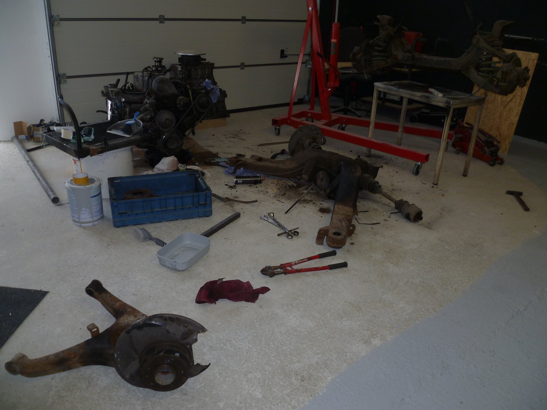

Täna tegin esimesed liigutused,hakkasin sildasid osandama ja
40 aastast kultuuri kihti eemaldama. Osandus küllaltki hästi pidi
ainult ühe öötsa poldi löikama Küsimus kuidas tulevad poolassid
diffrist välja ei saand kohe asjale pihta,,,,
Esisillani jöuan vast homme.
Tundub uskumatu aga poolassil on satelliidi taga stopperrõngas. Difril kaas maha, siis näed.

Hakkasin vaikselt motot molekulideks osandama,lahti paeb vötma igal
juhul eelmise omaniku sönul vända kolks sees ja kasti peab tihendama
kah hakkama.

Täna möötsin neid kere kuubikuid ja tagasilda,nojah kere tuleb
laiendada aga kui palju selgub siis kui töö juba käib ja öiged
veljed kah kohal..
