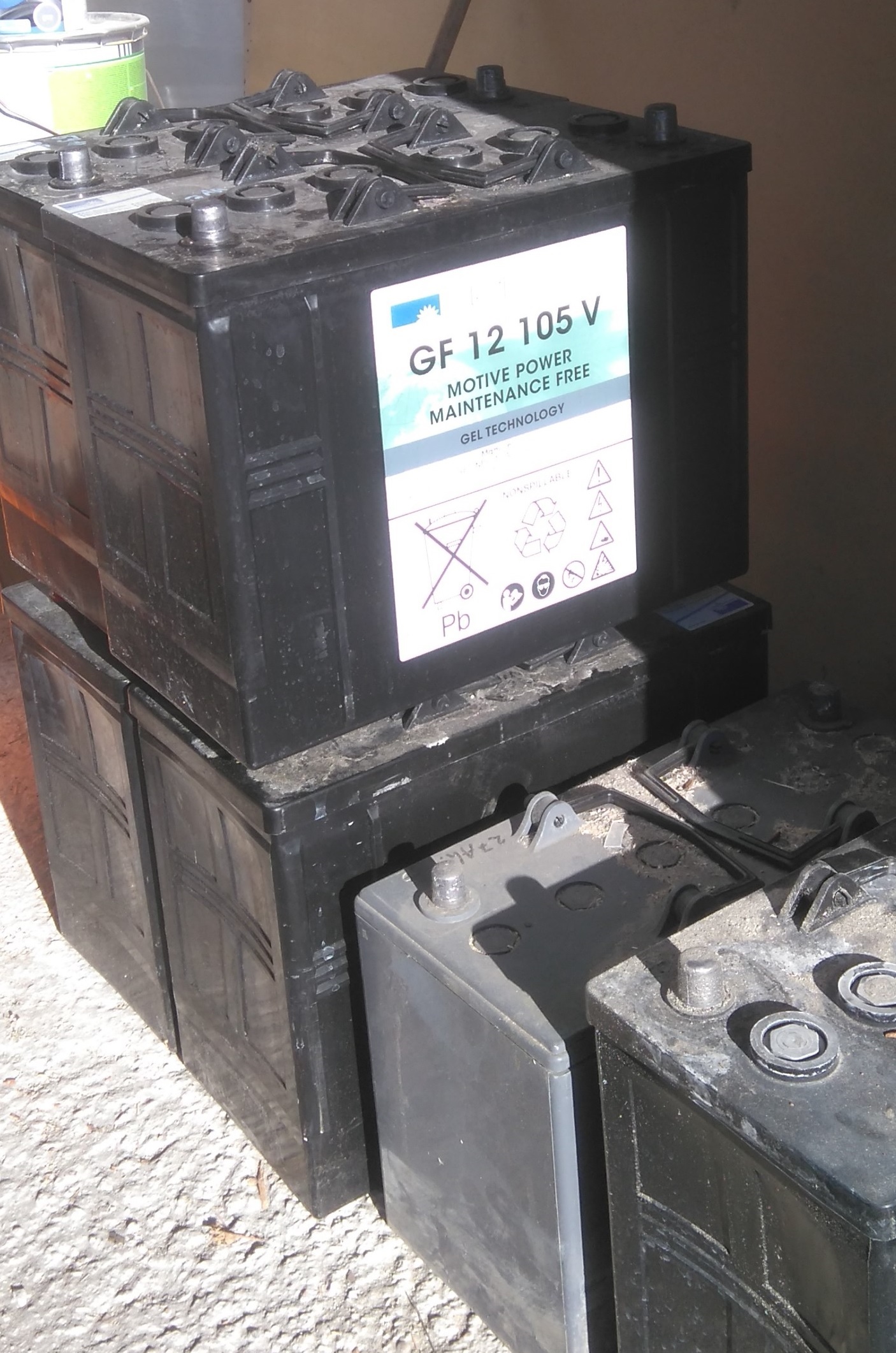

(24-04-2017, 18:10 PM)Provoker23 Kirjutas:  selline hunnik ootab kaalule minemist Tartus. 2 pealmist on mõõdetud ning jääk vastavalt 59Ah ja 62Ah. Kas ma peale testi nad ka täis laadisin, ei suuda hetkel meenutada.
Sellisest kärakatest võiks ühe 48V paki kokku teha küll omale, aga peab suve poole vaatama, siis paiknen tartule lähemal ja leian rohkem võimalusi ka järele tulla. Üks aku peaks midagi 37 kilo kanti olema.
