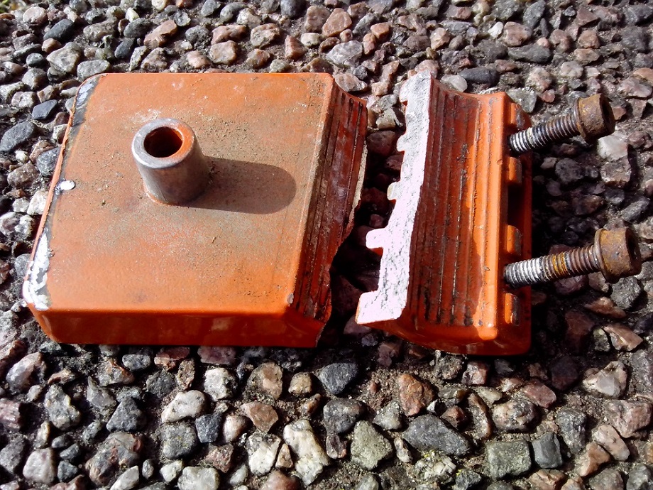

Vaja oleks Husqvarna 252RX võsakale seda kronsat, mille külge kinnitub käepide , mootoripoolne ots on neljakandiline ja läheb korpuse sisse, teisest otsast läheb ümmargune alumiiniumtoru reduktorisse ja pealpool on käepideme kinnitus. Murdus pooleks. Kui on kellelgi pakkuda, siis tänud juba ette!
raudpats1@hot.ee
55670500
Vaja siis sellist detaili, mis on oranzi kasti sees.
Raudpats, ole hea ja kontrolli mõõdud üle.Kas see ots, mis läheb bensiinipaagiga kokku on  52x51mm välismööduga ja toru välismõõt 36mm?
[Pilt: husq.jpg]
Vaadates seda Ants80 poolt pandud pilti, siis tundub et tuleb natuke vist jõudu kasutada. Mul on vist vaja detaili 502 27 63-01. Mulle tundus, et see on tehtud ühes tükis koos selle suurema kobakaga, kerge pragu on justkui küll olemas, aga millegipärast need detailid ei eraldu teineteisest ja ma arvasin, et see on üks detail. Väga ei tahtnud väänama ka hakata esialgu. Kas 502 27 63-01 peaks kergesti eemalduma 502 2216-01 küljest?
Asi selles, et neid detaile on mitu erinevat versiooni.Kui see ühes tükis detail puruneb pole suurt teha midagi kui ise just midagi asemele ei viitsi leiutada.Teine varjant on uus detail ja siin on ka konks...pead ei anna aga peaks sobima ka jonseredi ja partneri detailid.Silmaga vaadates joonisel identsed otsad bensiinipaagi poolsed.Seepärast küsisin ka mõõte üle.Omavahel poogitud isendeid kirjusid olen näinud.
[Pilt: Partner.jpg]Partner B450C
seekord oli lammutamisest kasu ja detailid ikkagi eraldusid, tundub, et oli liimi vahele pandud millegipärast. ja vajaliku detaili number on pildil ilusasti näha. See on nii väike jublakas, et ehk kannatab poest osta, lähen hinda uurima.
Hind 9.83€, kartsin palju hullemat. Ja kohe letis oli olemas Baseilos, punast värvi ja Jonseredi oma , sobib ideaalselt. Tänud nõuandjatele!

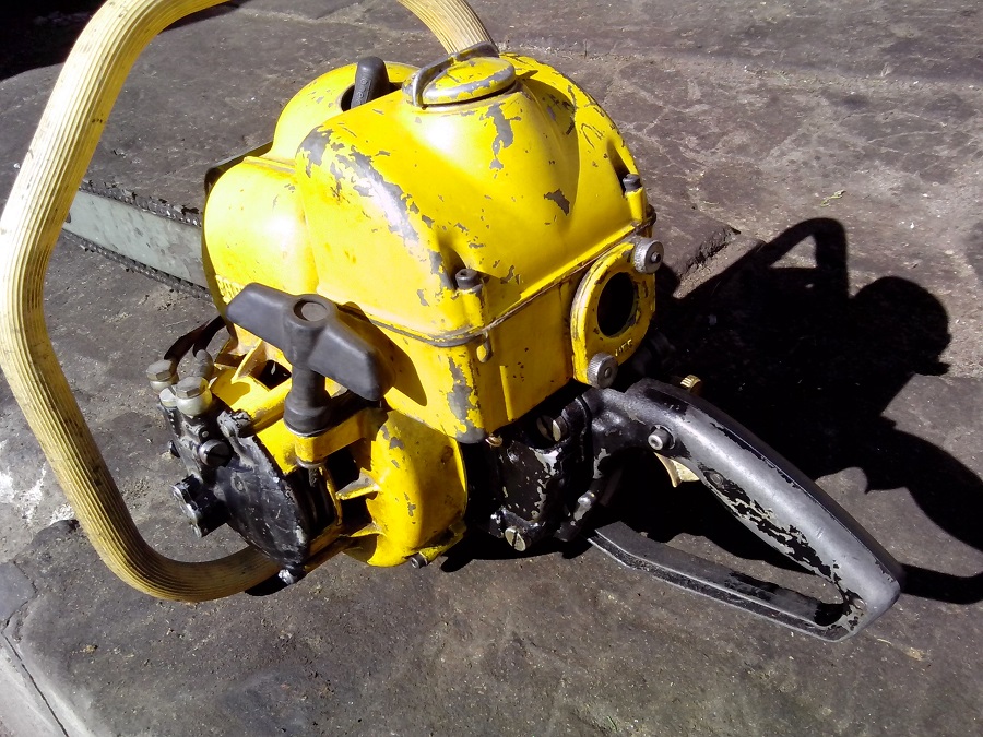

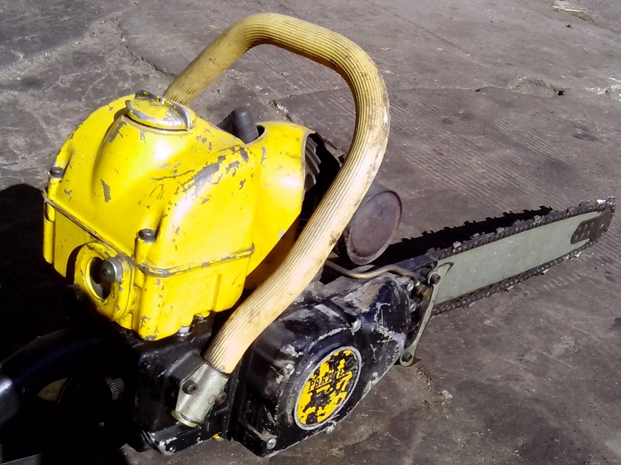

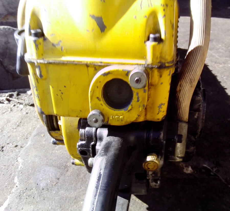

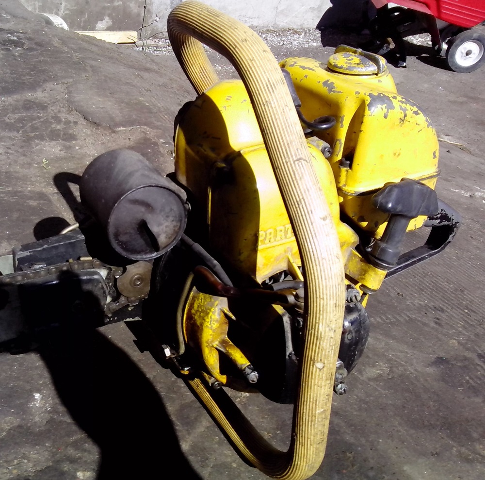

Kuna tegu on meil siin ikkagi vanatehnikafoorumiga , siis mõistatamiseks veel ühe imelooma pildid:
See on siis Partner , justkui oleks küljel kiri R21, kuid see on eksitav, mudelit ma ei tea. Aga tahaks väga teada. Ja oleks vaja ühte varuosa sellele saele. Nimelt on väntvõlli otsas sidur ja sidurilt toimub keti vedu hammasrihma abil, rihm on puudu ja ei ole mingit ettekujutust, mis rihm sinna käib. Eelmine omanik oli katsetanud erinevaid variante, aga sobivat ei leidnud. Kas oskab keegi sae mudeli kindlaks teha ja ka vajaliku hammasrihma leida?
See tundub seal rohkem X olema.  Big Grin X21 siis. http://www.chainsawcollectors.se/phpbb3/...php?t=1826
(08-05-2017, 19:06 PM)raivo45 Kirjutas:  See tundub seal rohkem X olema.  Big Grin X21 siis. http://www.chainsawcollectors.se/phpbb3/...php?t=1826
Võiks justkui olla X21, aga on mõningad probleemid. Mul teine peaaegu samasugune saag veel ja see teine on kindlasti X21. X21 peaks olema teistsuguse gaasikäepidemega, umbes nagu tsikli gaasirull ja selle kõrval "pöidlagaas". Ja ülekanne peaks olema ilma rihmata, otse. Nii ka on minu teisel vanal Partneril. Seda rootslast Magnust ma tean natuke ja tegin ka sinna foorumisse paar aastat tagasi endale konto. Aga Magnus on seal kunn ja kui talle midagi ei meeldi, siis kustutab postituse ära. Mingit infot ma sealt ei saanud üldiselt. Juhul, kui see on X21 mingi vanem versioon ikkagi, siis kuidas leida veorihma?
Partner, Hoe R11 X21
[Pilt: Hoe.jpg]
Siin üks huvitav isend pilt hangitud google abiga.
Raudpats, kas soov on leida originaal rihm sinna või sobib ka asendus?
[Pilt: hoe2.jpg]
