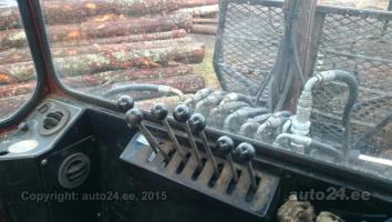

Kui hoolega seda pildil olevat jagajat vaadata, siis seal on 4 sektsiooni kahe kangi all, mis on kopamasina juhtimiseks täiesti piisav.
See liigenditega süsteem seal jagaja peal teeb mis vaja ilma elektroonikata.
Metsatõstukil on viiendaks haaratsi sektsiooni lisaks vaja kasutada, selle liigutamiseks on vaja siis kätt korra tõsta. (ja mastipikendus kuuendaks)

(18-05-2017, 09:09 AM)pkmp Kirjutas:  Metsatõstukil on viiendaks haaratsi sektsiooni lisaks vaja kasutada, selle liigutamiseks on vaja siis kätt korra tõsta. (ja mastipikendus kuuendaks)
Viie kangiga jagaja puhul saab ilma käsi kangidelt tõstmata kenasti hakkama.
Vasakusse kätte kaks nuppu ja paremasse kolm. Ainus asi, mis tuleks liigutuste sujuvuse ja mugavuse jaoks kindlasti ümber teha, on kangide otsas asuvad nupud. Neid teravate servadega piklikke moodustisi, mis eelpool postitatud pildil, ei kannata algajal pikalt peos hoida.
Üks parim jagaja, millel lühikese käiguga kangid viidud üksteisele hästi lähedale ja varustatud mugavate ümarate nuppudega, oli omal ajal paigutatud Terri 2020D masinal. Kaks parempoolset liigutasid tugijalgasid, siirdepoomi teleskooppikendus (kuues masti kang) puudus
Saab hakkama muidugi, kunagi ammu oli mul veoautol metsatõstukil 6 täpselt ühesuguse nupuga kangi reas.  Muudkui näppudega lugesid, 1-2-3 1-2-3 1-2-3 et peale vaatamata aru saada, millist kangi liigutada.  Paremaks läks, kui treisime osadele kangidele selgelt eristuvad nupud.  Siis panid käe peale ja sai kohe aru mis on mis.
Rõhk sõnadel "peale vaatamata."
Aga 2 kangiga 4 sektsiooni liigutada on ikka way väga mugav.
