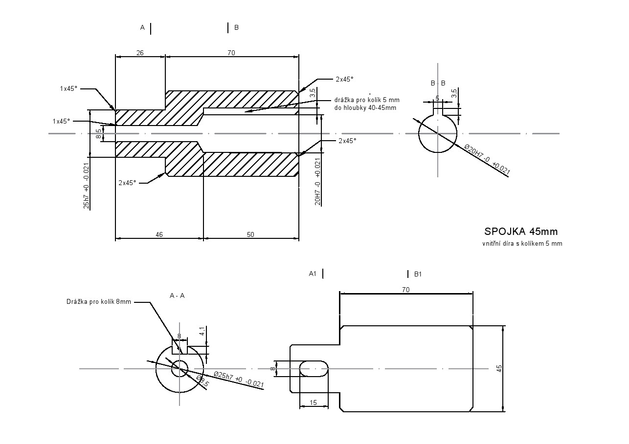

MF-70 volli Ja vahe flansi joonised 6,5 hp 4t hiina mootorile! Kui vaja saan lasta teha sellise komplekti hind kokkuleppel ja asun Pärnus!
20 mm võllile!!
#84
Väike huvi isegi tärkas minus.
Kuid mõned täpsustada küsimused.
Nimelt on poldivalem 65.1mm x 65.1mm mootori kinnituspoltidel.
Teiseks, millega tsentreeritakse vahetükk mootoriga? Poltide kaudu ei ole piisavalt täpne.
Kolmandaks mis moodi väntvõll sobitatakse orginaal sidurikorviga?
Võimalusel jätaksin raha Eestisse kuid MF vahetükkide turg on sedavõrd pisike, et siiamaani pole leidnud metallimeest kes mõistliku hinna eest saaks vahetüki komplekti pakkuda.
#85
Mis mõõtu poldiga kinnitub sidurikorv+vahetükk hiina 20mm võlliga mootorile?

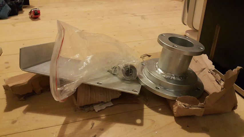

#94
Tellisin vahetüki Tšehhist http://www.motorylifan.cz/
Maksis alla 300 raha koos saatmisega. Komplektis kõik vajalik - üleminek, võll, alusplaat, poldid.
Mootori sain Eestist Kuldse Börsi kuulutuse kaudu https://www.antehnika.ee/toode/822/mootor-65-hp-20mm
Maksis u 100 raha.
Hetkel on komplekt kokkupaneku ootel.
Sidurikorv jääb vana ja käib uue võlli otsa.
