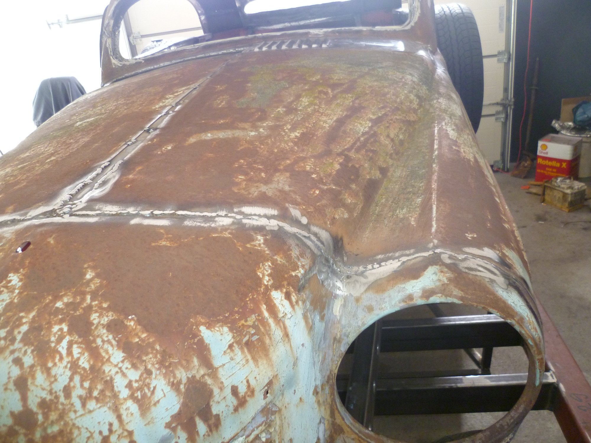

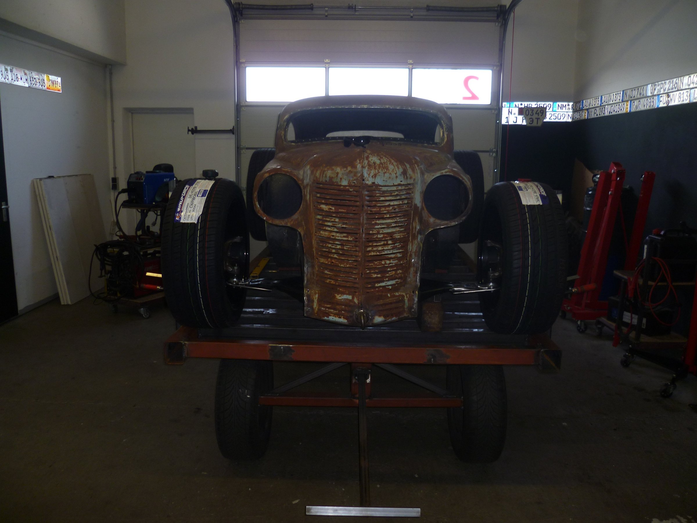

Või tee esimesed uksed pikemaks ja tagumisi polegi vaja. Pikem uks tagant alt kaarega jääks nagu päris hea.
Postitused: 791
Teemad: 12
Liitus: Dec 2015
13
(28-07-2017, 09:43 AM)vanapagan Kirjutas: Või tee esimesed uksed pikemaks ja tagumisi polegi vaja. Pikem uks tagant alt kaarega jääks nagu päris hea.
Luban järgmise projekti paermini teha .....

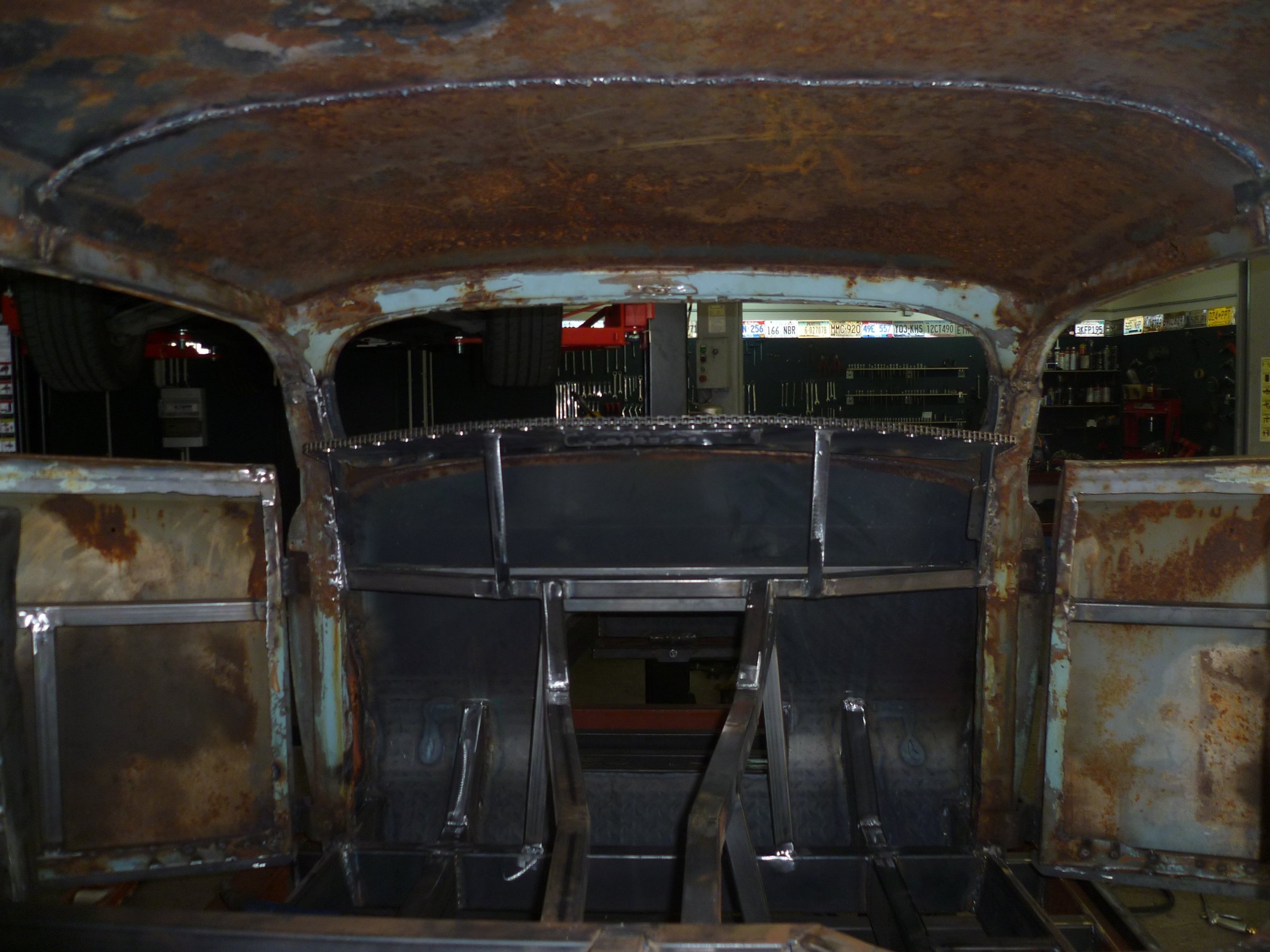

Loodetavasti leiad lahenduse. Katuse madalaks laskmine on teostatud küll nii ilusate lõigetega, et oleks kui tehasest. Harva, kui midagi sellist näeb, tavaliselt annab mõni nurk või kaar ikkagi ära, millega tegu ja mõjub kokkuvõttes inetult. Silma sul on.

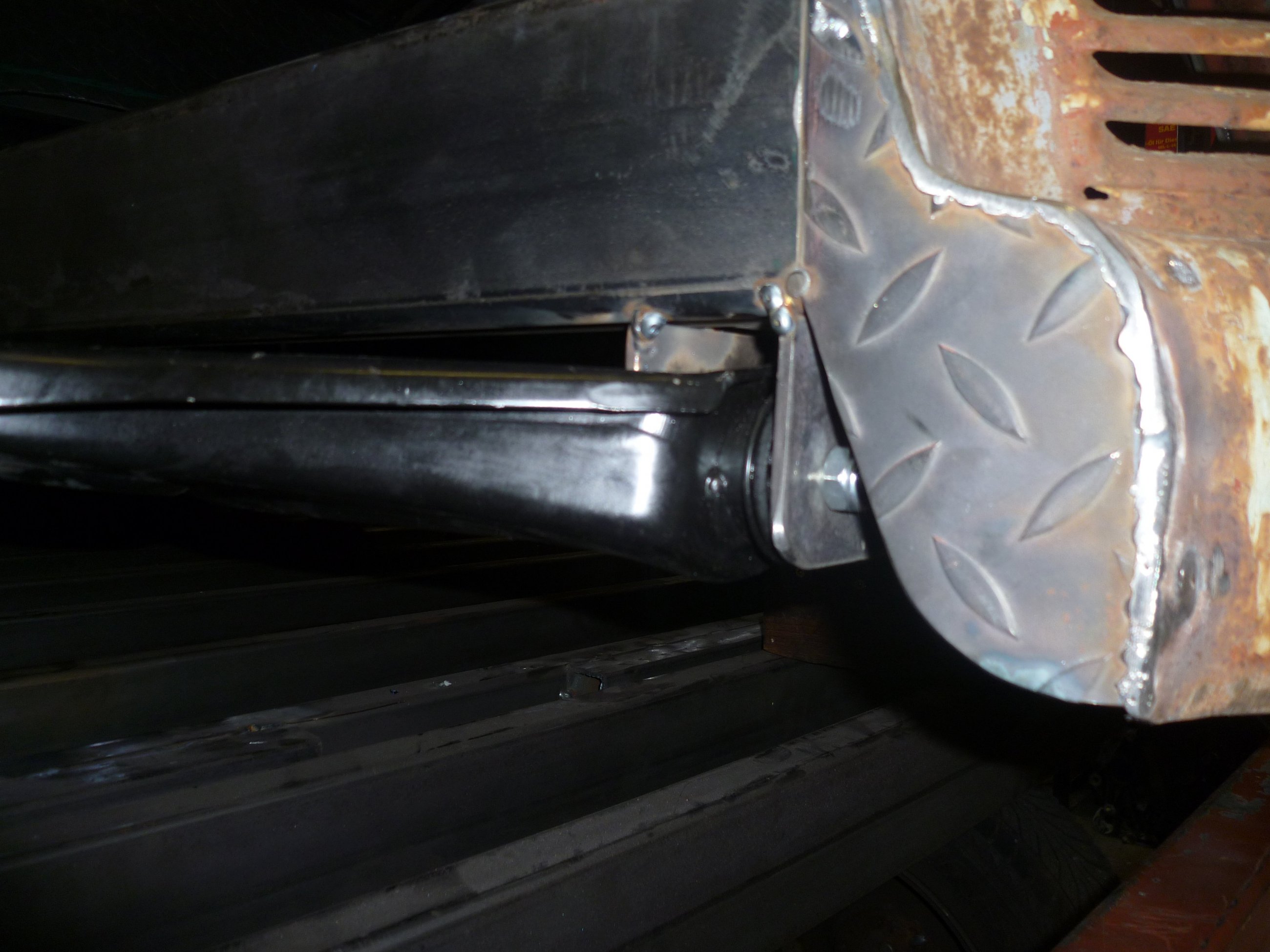

(02-08-2017, 23:40 PM)impreza Kirjutas: roolimise teha ta enda roolikarbiga
Mäletamist mööda on seal kompott mosu400 - W123 - Granada.
Tema enda vajaks vist täpsustamist...

(03-08-2017, 00:07 AM)Marko Kirjutas: (02-08-2017, 23:40 PM)impreza Kirjutas: roolimise teha ta enda roolikarbiga
m400 see mis pildil..

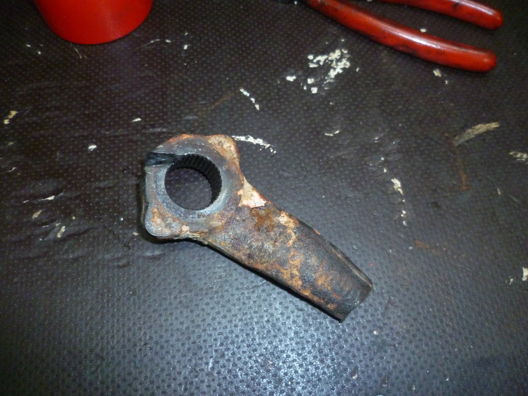

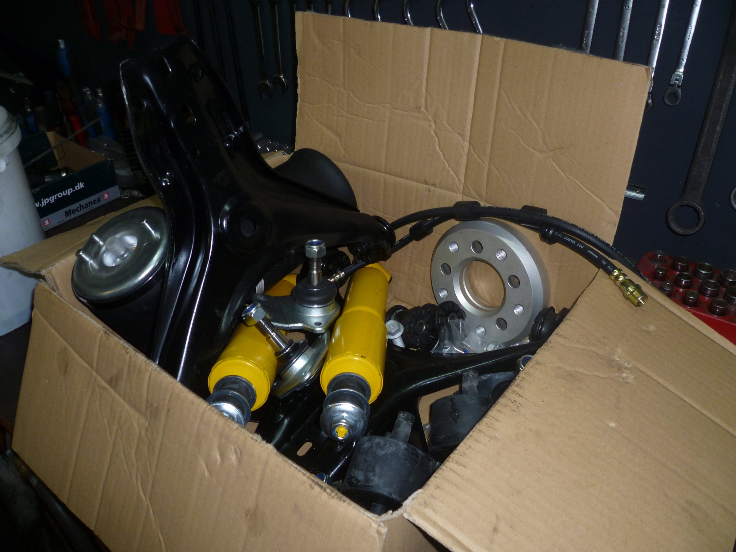

(03-08-2017, 07:05 AM)Taaviw126 Kirjutas: Hehe. Seda hooba on legendi järgi vähesed tervelt maha saanud
. Mul on olemas aga samamoodi ei saanud maha veel. Istub karbi otsas, raamitükk vahel
muidu võin kaupa teha aga ei garanteeri et otsast tuleb.
Proovi see hoob sealt kätte saada,köik ülejäänu peale piduri sadulate(w220 MB)
juba olemas.Peale sund puhkust (türgi eesli vabariigis)saab uue hooga esiosa kallal
tööle hakata,tahaks sügiseks suuremad keevitused valmis saada...

Istude leevendamiseks on lisaks leotamisele veel selline nipp - lisaks välimise jupi soojendamisele on abiks sisemise jahutamine. Selleks sobib ilma lehtrita süsihappekustuti.
Sadulate jutust ei saanud aru aga tuli meelde, et need tagumised pidurisilindrid võivad (suure tõenäosusega) pärineda W115 remondiks kogutud juppide kuhjast. Sel juhul on kolvid väiksemad.

Neid sadulaid mötlesin,täna sain nad 60€ eest....
Järgmine nädal tuleb möned pulgad treiali kätte anda ja saab asja koostama hakata..
