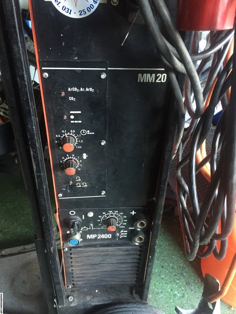

Küsiks targematelt, siiani endal olnud mingi deca 140a mig keevitus.
Kogematta tuli ühega jutuks ja pakub mulle kemppi minissytem mm20 mp2400 aparaati. Seisnud tal mõned aastad ja ta vajadust ei näe. Kunagi olevat toiminud.
Mida arvata? Kodukasutusse.
Ja küsiks veel sellised asju, et mida kõik need lülitid ja nupud teevad? Siiani väga lihtne keevitus mul olnud ja ei suuda leida ka kirjeldusi nendele asjadele.
Kõige ülemine nupp on gaasi valik. Milleks, ei tea.
Järgmine on selleks, et lülitada punktimis ja keevitus režiimi vahel. Keeratav nupp selle all on punkti panemise pikkus sekundites. Võimali, et ka veel(juhul kui kolme astmeline) impulsiga keevitamise võimalus ja keerab impulsi pikkust.
Järgmine keeratav on traadi kiirus ja selle all lüliti traadi kiiruse duubeldamiseks.
Siis on see suur sisse ja välja keeramiseks.
Selle kõrval vastavalt keevitustüübi valitsast keeramiseks pinget või voolu.
Pinge/voolu keeramise nupu ja sissevälja lülitamise nupu vahel on lüliti mille otstarve on ilmselt selleks, et kui on pandud väline, näiteks käpa külge pandud voolu/pinge keeramise nupp, siis saab sealt masinale öelda, et see on nüüd küljes ja kasutusel.
Selle voolu/pinge nupu all TIG, MMA, MIG/MAG
Masin ise kodukasuuses piisavate näitajatega. Kui heasti töötab, kogemus puudub.
