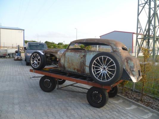

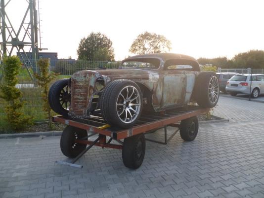

Selle kaaluga on kuda on aga arvan et ule 1,6tonni kindlasti ei kisu,oleks mönedki
asjad saanud kergemad teha aga see pole eesmärgiks..
Kui valmis käime kaalul kah ära

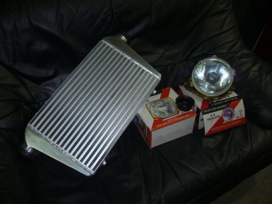

olen jälginud seda teemat algusest juba (mu jaoks äärmiselt põnev) .... mul tekkis üks huvitav küsimus. Nimelt millised esituled sa kavatsed (plaanid) sinna "silmakoobastesse" panna. No muidugi sinnani on veel aega.

(06-09-2017, 00:20 AM)JaakH Kirjutas: olen jälginud seda teemat algusest juba (mu jaoks äärmiselt põnev) .... mul tekkis üks huvitav küsimus. Nimelt millised esituled sa kavatsed (plaanid) sinna "silmakoobastesse" panna. No muidugi sinnani on veel aega.
Tavalised h4 reflektorid typ Golf,suuna tuled integreerin sinna sisse...
Esialgne plaan oli veidi teine aga esisilla konstrui tömbas sellele kriipsu peale,
hea et enne valmis ei teind
Aga selles pole kah veel kindel, tellisin netist köige odavamad proovi jaoks
täna saan kätte siis saab reaalne tükk käe vahel proovida aga vöib olla tuleb
edasi möelda...

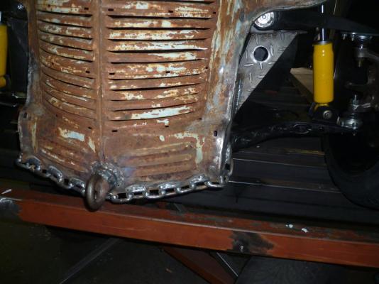

Vasaku poole öötsad said valmis ,tegemist oli muidugi kordades rohkem...
Täna sai esi stange kah tekitatud,kahjuks köik ketid mis müügis on tsingitud
valasin paar vana akut tühjaks kett viieks minutiks likku ja tsink läind nagu
niuhti...
Sai asi korraks hoovi peale lükatud,kaugemalt endal kah parem näha.
Tuleb täpselt see mida ma unistahud olen
Postitused: 7,033
Teemad: 58
Liitus: Jul 2012
99
Niimoodi vaadates enam väga jube ei olegi...
Kuda seda öeldigi - jää hakkab liikuma, seltsimehed. Ilf ja Petrov.
Kas sa kavatsed tõesti selle autoga pärast mootori täispuhumist bahnil 250+ kilti tunnis mõne treti teha?
On ikka julgust, minu lugupidamine!

Ei pand mingit vormi alla,keerasin ühe latraua jupi kruustangide vahele ja kahe erineva
vasaraga seal ma teda toksisin,Ühesönaga ei millestki mudagi.....Vasaku poole tegemine
kestis mingi pea kaks tundi teine pool oli poole tunniga valmis.Ma arvan et kolmandal katsega
saaks juba päris hää
