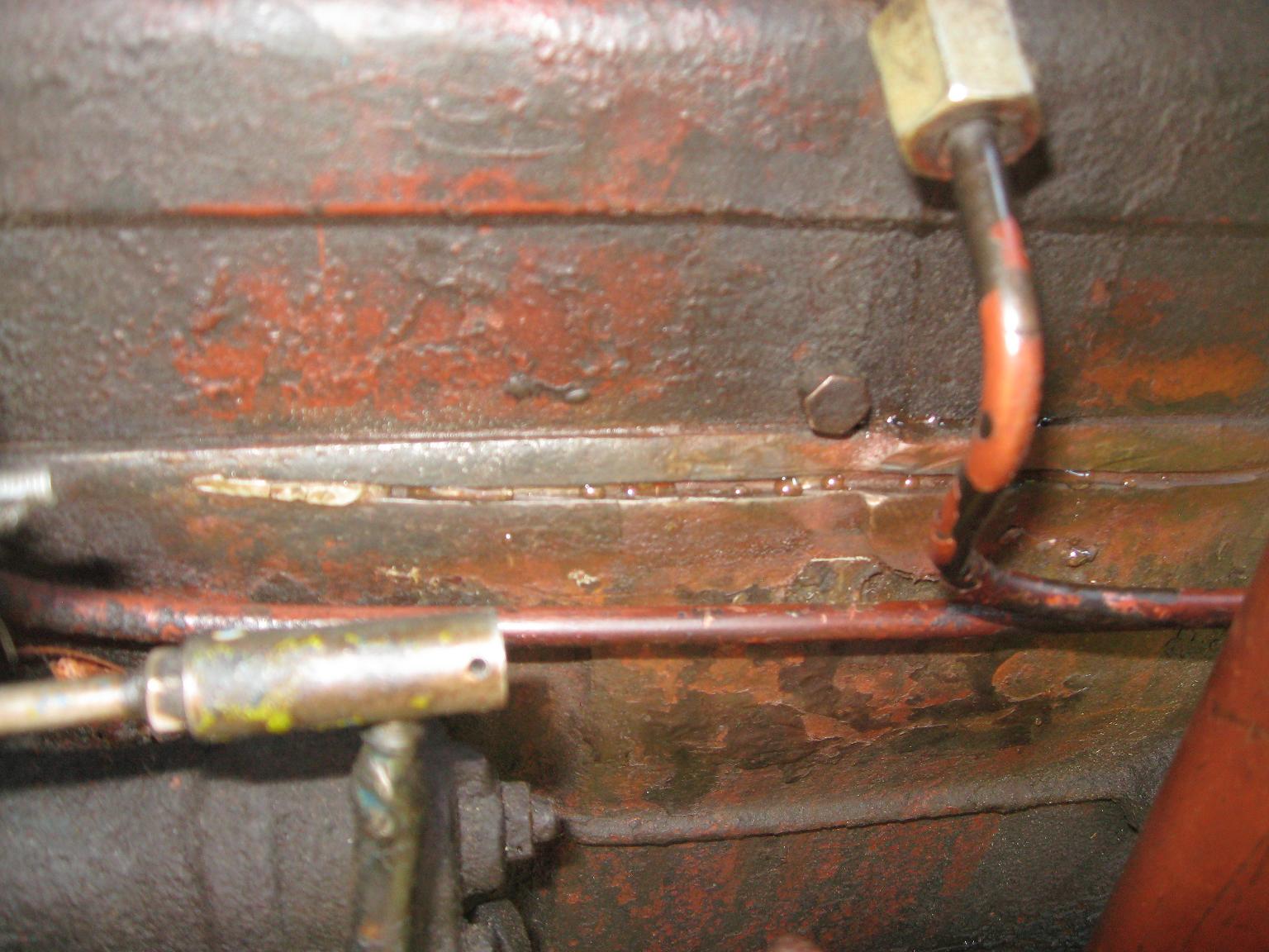

Kuna tänaseks juba pea kaks kuud leotatud kinnijäänud kolvid/hülsid ei anna järgi mitte millimeetritki, võtsin ette veel ühe D 48 tüüpi mootori. On küll pika vinnaga ja suitseb, aga ta siiski liigub... Lisaks veel probleem mõraga plokis. Ca 200 mm pikk ja kulgeb enam vähem paralleelselt (5... 10 mm) ploki ülemise servaga. Oli püütud parandada (ilmselt EPO liimiga), aga jahutusvedelik immitses ikkagi läbi. Eriti töötava mootoriga ja veel rohkem kui radikal kork peal. Eemaldus see liim küünega veidi kaasa aidates. Lisaks immitseb veidi ka ploki ja plokikaane vahelt eespool nimetatud mõra keskkohas ja paari pihusti vahelt.
  Enne kui hakata kolvigruppi teise mootorisse ümber siirdama, prooviks esialgu lekkeid likvideerida.
  Küsin nüüd kaasfoorumlaste kogemusi, kuidas toimiksite vigade  parandamiseks? Kas püüda uuesti mingi liimiga, või midagi muud.

Ettevaatlikuks igasuguste aukude puurimisel teeb see, et mõra kulgeb vaid 5.. 10 mm kaugusel ploki servast ja seda ca 200 mm pikkuselt. Selle kitsa riba taga omakorda veel tühikud plokis.
Pidasid silmas midagi sarnast?
