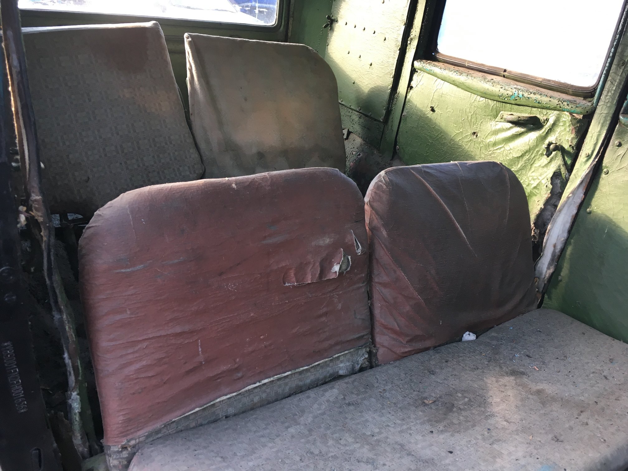

Kuna kaasfoorumlased soovisid näha rohkem pilte Nõukogude Inimese Autost, siis fotoka mälukaardist leidsin veel mõned. Meil siin viimasel ajal pidevalt sajab ja viitsi ronti välja ka kiskuda aga sees on kitsas. Loodan, et kõik saavad nostalgia laksu kätte.

Laks missugune Big Grin  Kas pill liigub ka. Ikka viimase peal, taga isegi ülestõstetavad istmed. Tegija pidi küll laksu all olema, sest kõik istmed eri suurusega. Selliseid andis juba otsida. Ei tea mis näo meil siin pollarid teevad, kui sellisega linna peal kimada Wink .

 Sfinks, Sul on absoluutselt õigus, vanaproua Olesja oli vist nimi, ütles, et Ivan oli kuldsete kätega aga viinakurat oli sees ja see viis mehe 61 a. teise ilma. Aga pika meelitamise peale läks elukas käima ja isegi liikus omal jõul.

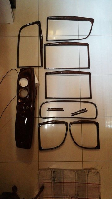

Gaz 11 projektil jätkub juppide otsimine. Ukrainast sain esi ja taga lehtvedrud. Mitte küll originaalid aga minult saadud jooniste järgi sealses tehases 1-1-le järgi tehtud. Jekaterienburgist sain ühe seltsimehe käest värvitud ja komplektse armatuuri ja uste ja akende sise ääred. Vend peale mitmeaastast pingutust andis oma projektiga alla. Ei leidnud originaal mootorit ega pidurdus süsteemi osasid ja vist said finantsid ka otsa. Eks ühe mehe ebaedu annab võimaluse teisele ja tänu sellele sain üliharuldaste originaal kellade omanikuks. Kahju,et ennem jaole ei saanud - mõned mulle nii vajalikud jupid olid juba müüdud.

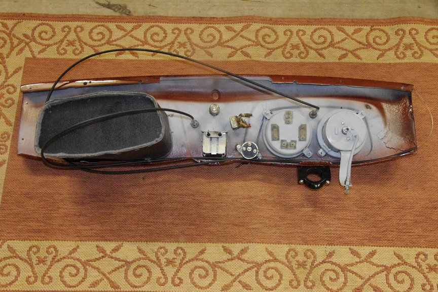

Vabandan tüli tekitamise pärast, aga suur palve ksf-le formikale, et kas kuidagi saaks ühe pildi ka sellelt kenalt armatuuri paneeli tagaküljelt.

Juhuslikult on mul need pildid olemas. Süütelukk on vale. Sinna sobib täpselt Gaz 51 süütelukk, sest starterit tuli anda jalaga. Kui kellelgi on sellist välja pakkuda, olen huvitatud.

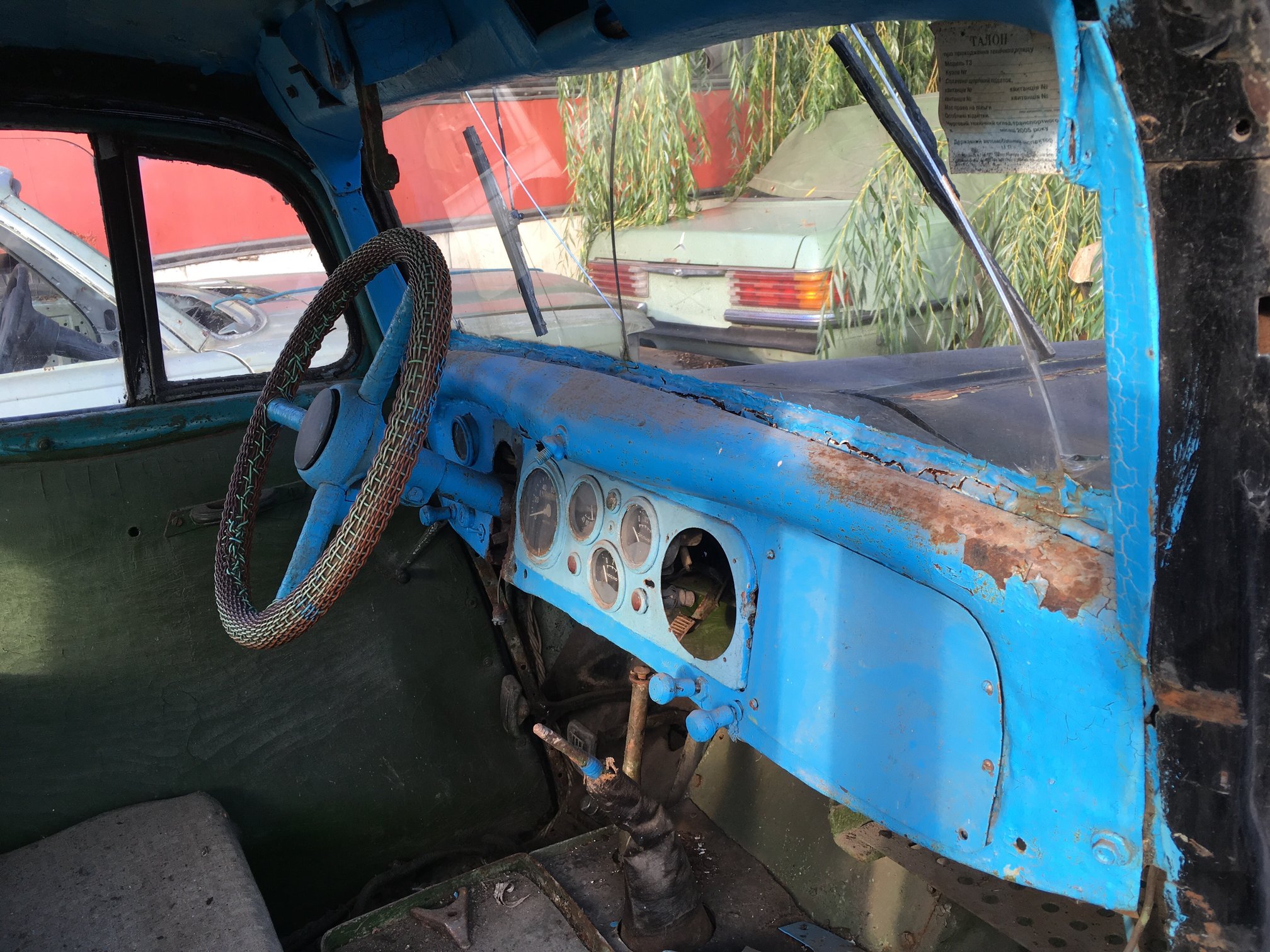

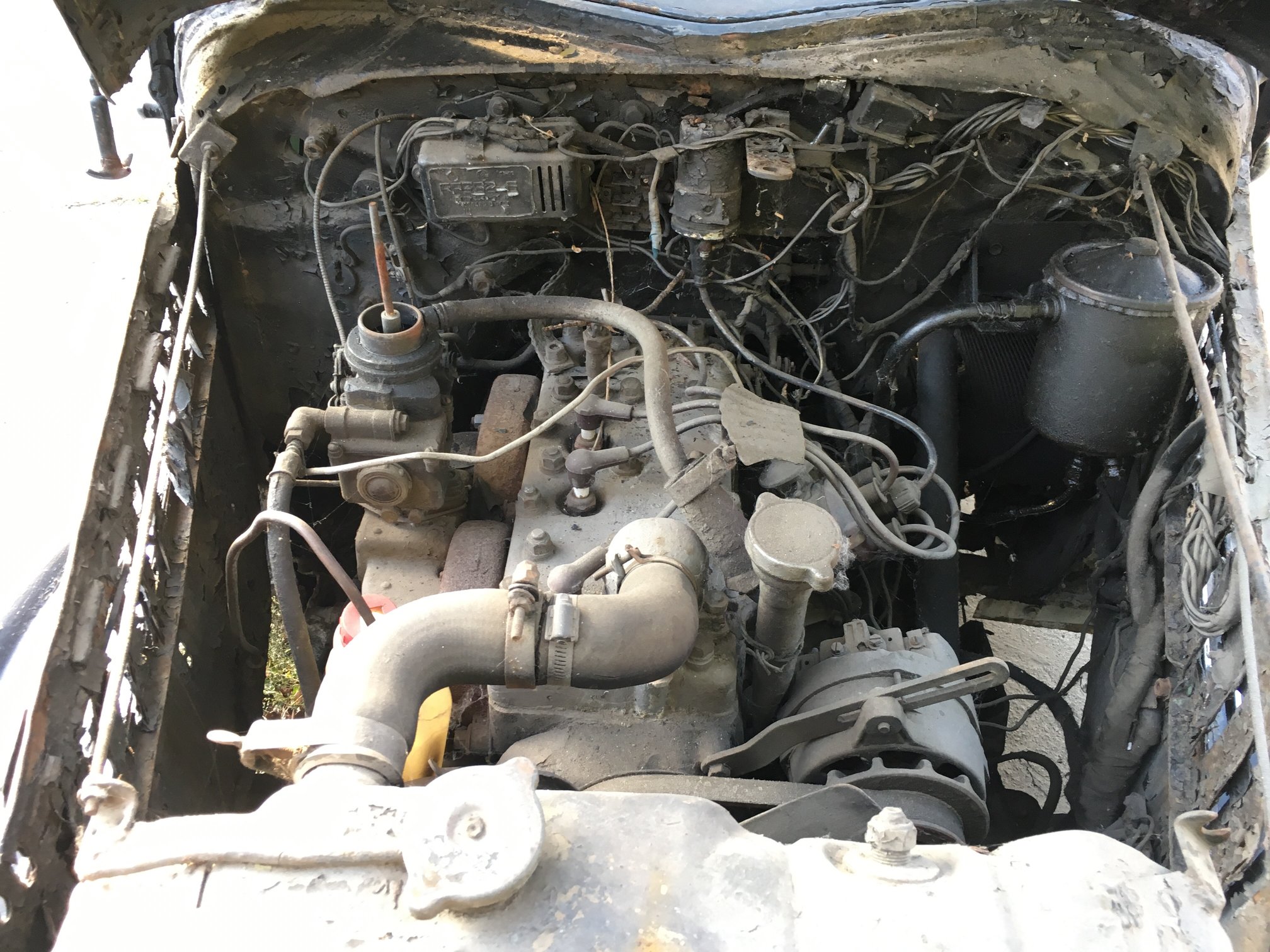

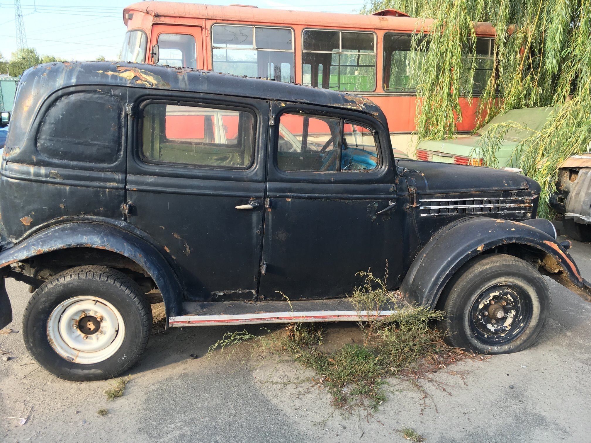

Kuskil interneti avarusest leitud väidetav GAZ-11? Mingit kindlust ei ole,millega tegelikult tegu on.
Nagu näha on seda autot ka tõsiselt retsitud  Sad

(31-10-2017, 23:06 PM)kopraonu Kirjutas:  Kuskil interneti avarusest leitud väidetav GAZ-11? Mingit kindlust ei ole,millega tegelikult tegu on.
Ei Kopraonu, tegemist tavalise M1-ga + Vene tuuning. M 11-l nina ja mootori küljeplekid teistsugused. Vaata pilti teema alguses Smile

Igatahes korralik auto on ära tuunitud mingi jamaga Sad
#54
(31-10-2017, 23:36 PM)kopraonu Kirjutas:  Igatahes korralik auto on ära tuunitud mingi jamaga Sad
Minu arust on külge aretatud I-seeria VOLGA kaitserauad, ilma kihvadeta, aga Venemaal nii asjad käivad. Jumal teab mis mootor seal peal on, tavaliselt 24. Aga mentaliteet on selline. Minu isa oli VOLGA, minu ema oli M1 aga mina olen M11-st.

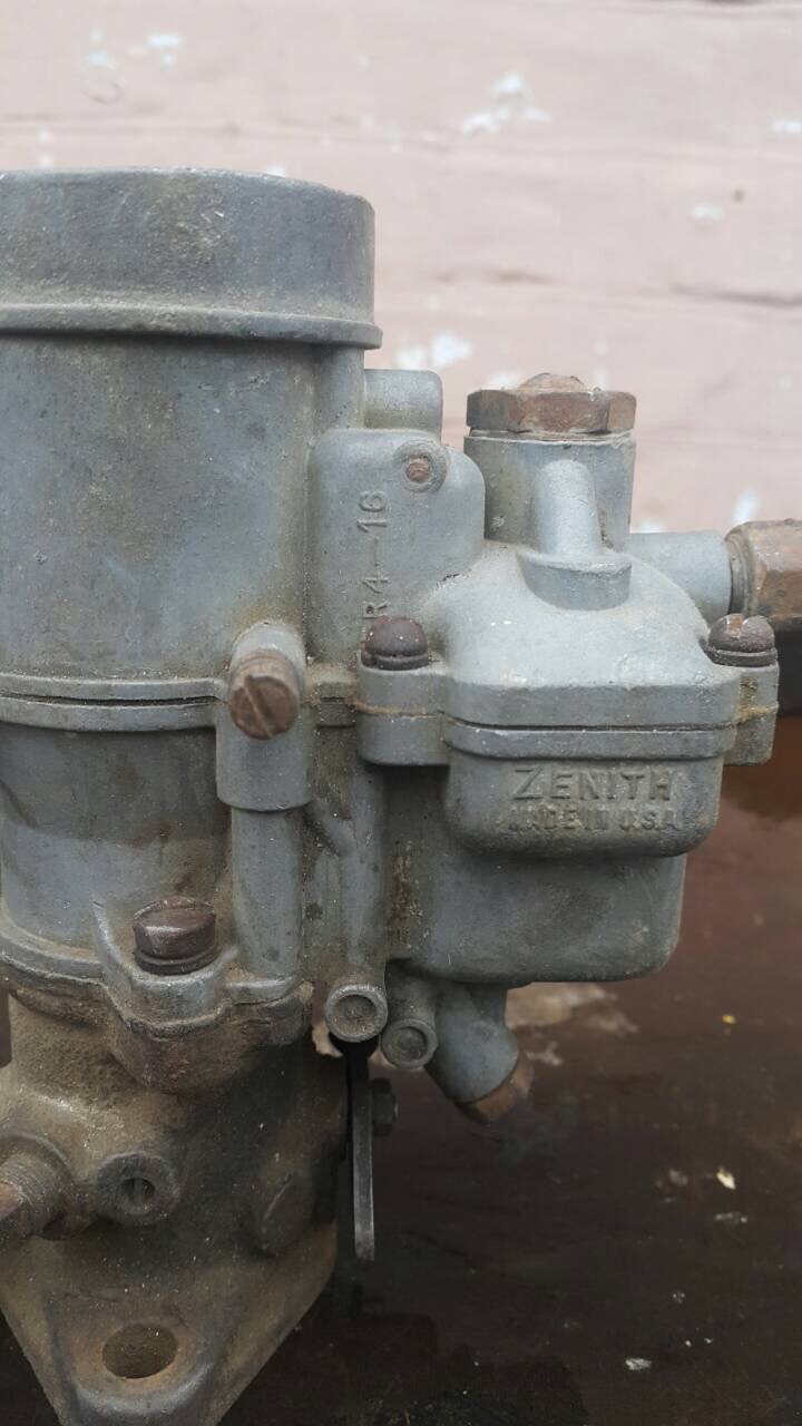

Peale sõda töötati selle baasil välja juba oma toodang, ehk K23M karbuss, mida kasutati ka GAZ 67-l ja pärastistel Gaz 11-l. Igatahes on see ZENITH nüüd olemas

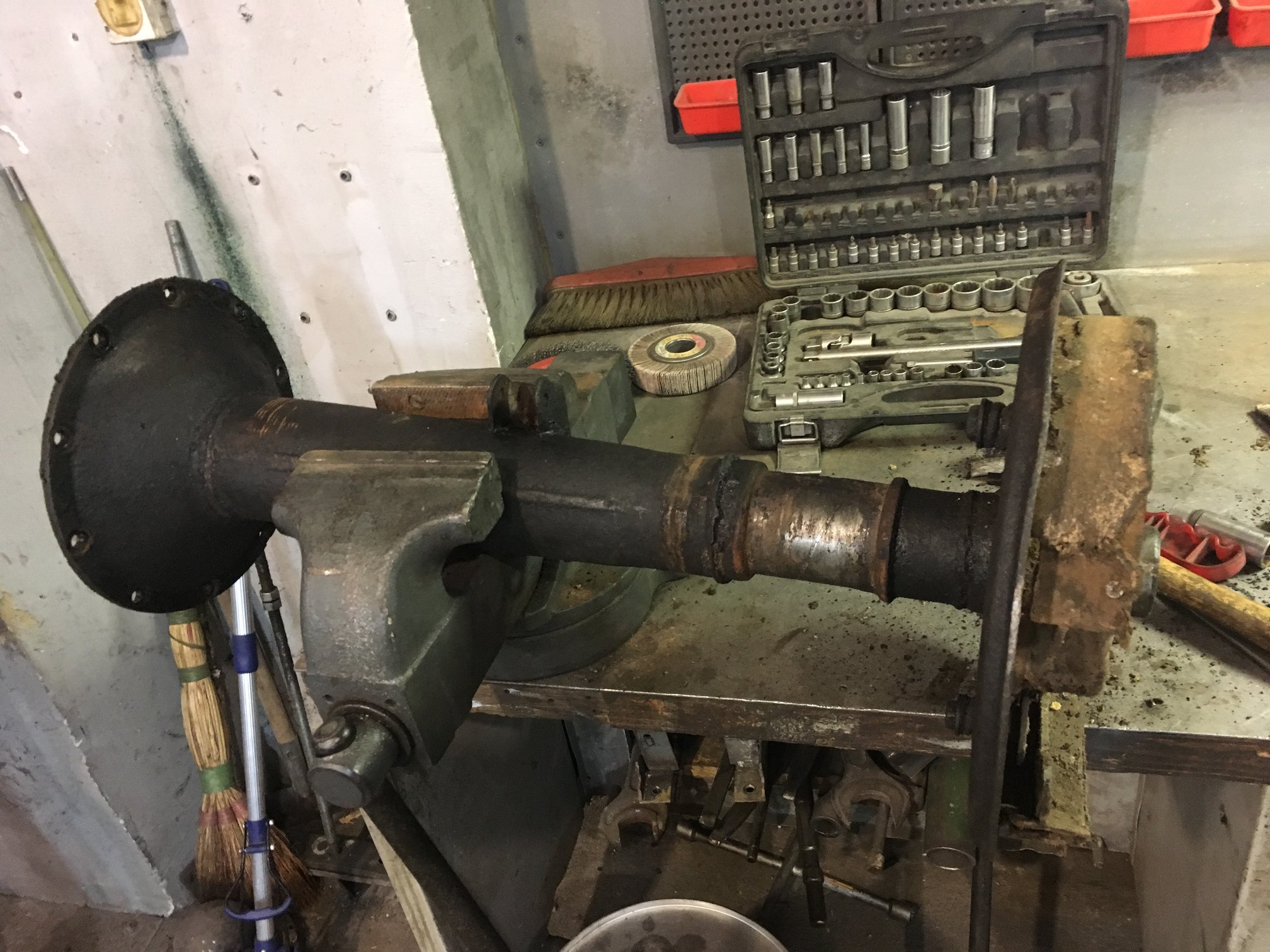

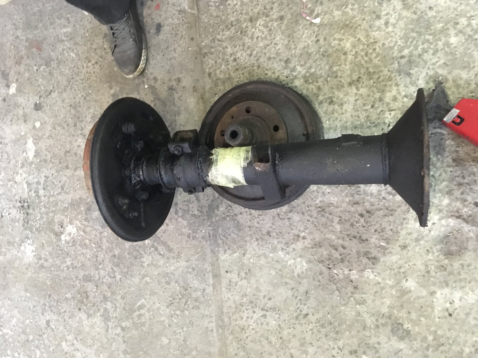

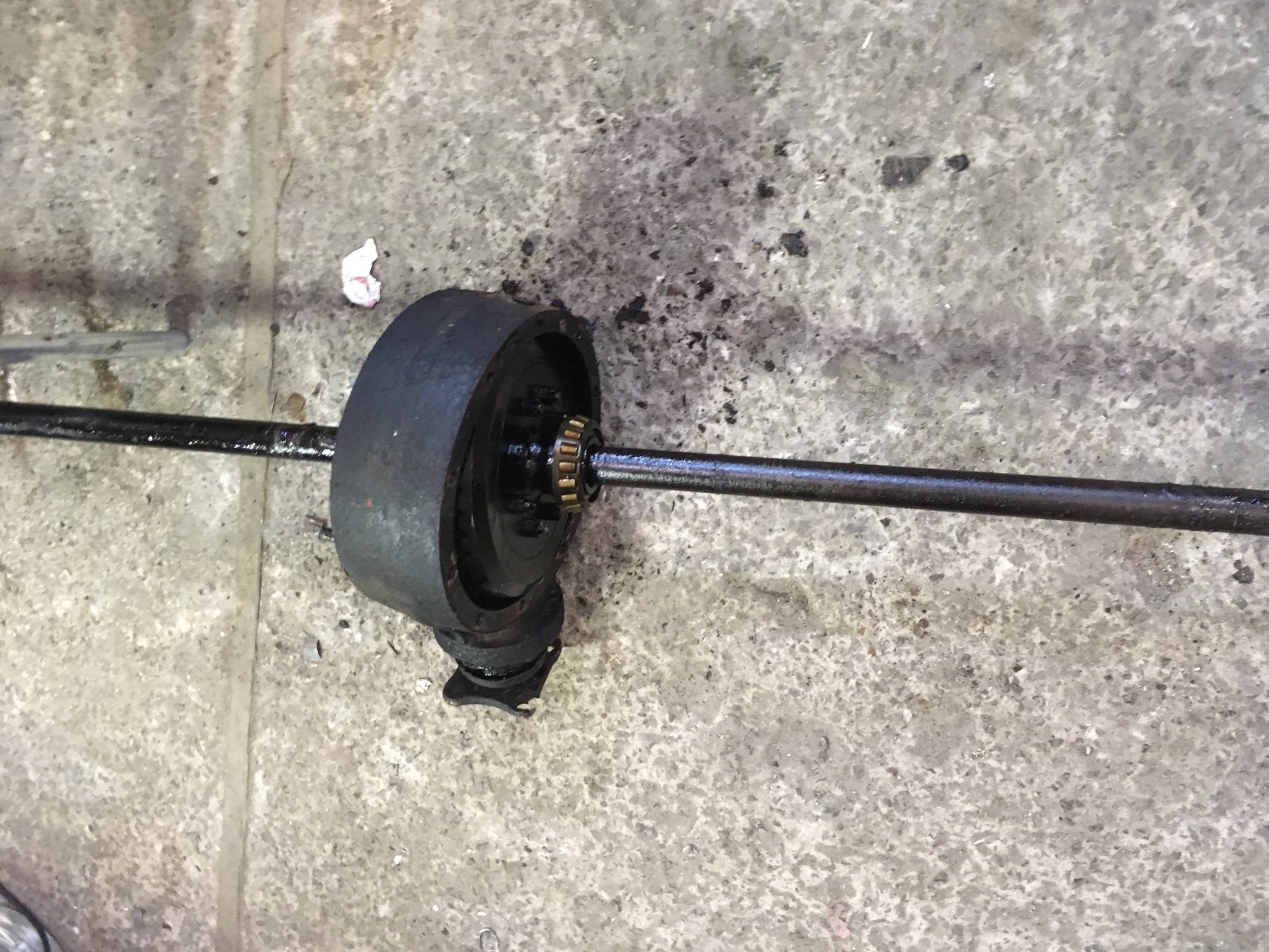

Külalised jooksid laiali ja õhtu sai sisustatud GAZ 11 tagasilla laiali lõhkumisega. Midagi head seal ei ole. Pooltelg on ka lapitud ja laagrid sisse söövitatud. Aga kuna GAZ-de M1, M11 ja 67 tagasillad (nad kõik, väikeste erinevustega ühesugused) just laiatarbe kaup ei ole, siis tuleb suurem taastamis töö ette võtta. mõned pildid ka.
Muidugi võib juhtuda, nagu ZIM-i puhul, et jäävad paariks aastaks seisma, aga mis tehtud, see tehtud.

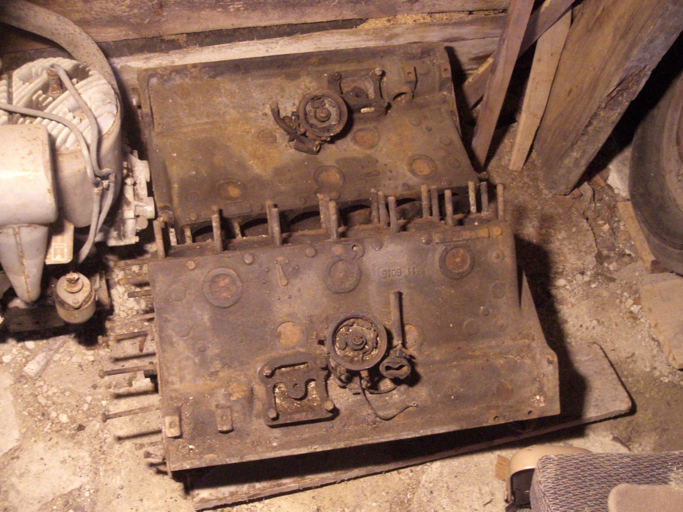

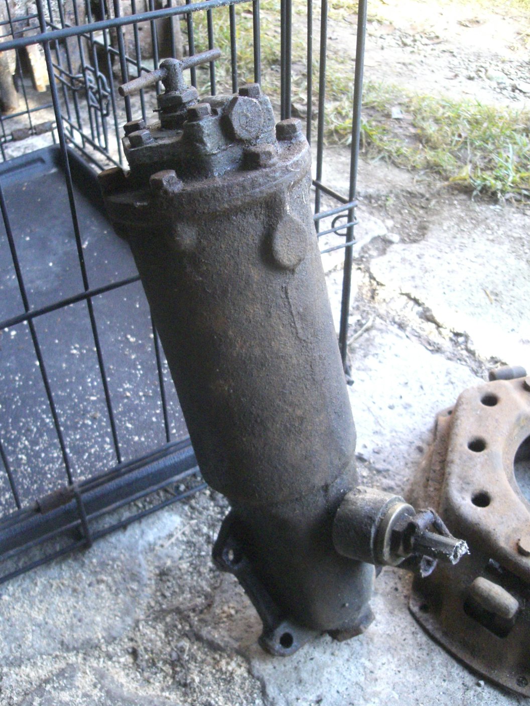

Tehtud sai vanakraami kogumise reis. 2 päevaga sai ring Eestile peale tehtud. Paljude autofännidega kohtutud, tarkust ja nodi kokku aetud. Kõigepealt sai põrutatud Pärnusse, kus üks I seeria Volga taastaja vajas hirmsasti originaalseid Istme ja laematerjale, mis viimaselt Ida-Euroopa ringreisilt sai kaasa toodud. Siis üle mere Saaremaale, kus avastati ühe talu põranda alt 2 GAZ 11 mootorit, mis kunagi oli sinna talu peremees peitnud, kui oli need ühe lahingus puruks lastud liikursuurtüki SU-76 pealt maha kruttinud. Selle tembu eest oleks tookord punavõimud mehe ilma pikema jututa seina äärde pannud, eks selle hirmus mees pootis selle laiali ja nüüd kap. remondi käigus tulid nad sealt välja ja sattusid Leevi kätte, kellele tuli Poolas olles osta veoauto Hershel mootor, või õigemini see, mis sellest järgi oli jäänud. Muidugi tanki mootorid on komplekteeritud teistmoodi, kui sõiduautol aga põhiplokk on sama ja siit saab juba edasi minna. Mõned pildid ka Saaremaa mootoritest, õigemini nende osadest.
Komplektis on 1 haruldane GAZ 11 õlifilter, ehk ühes korpuses on nii jäme, kui peenfilter.
Kahjuks on kollektorid täiesti kasutamiskõlbmatud. Tankil nimelt olid karbusid allpool aga autodel peal. Kui kellelgi on sellise karbussi pilti, võiks huvi pärast üles panna.
Väntvõllid ja plokikaaned  peaks samad olema. Kolvid on ka erilised. Nimelt on neil 2 õlirõngast. Muidugi on need mootorid äärmiselt vähe töötanud, ega tankidel pikka pidu ei olnud. Puudu on õlipumbad, peaks olema samad mis 51-l. Esikaaned ja mootori kinnitus raamistik ja muidugi siduri koda kõige sinna juurde kuuluvaga ka puudub. Jätkub...
