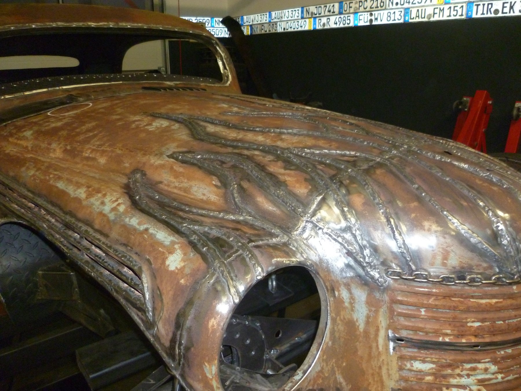

Nina sai valmis ja maha vöetud,ei tahtnud seda enne köikide keevituste
löppemist teha muidu vöib olla poleksi ta sinna pärast enam tagasi sobind...
Seest poolt krundin tavalise punase krundiga ,kivikaitse selga ja valmis.
Jäänud ainult üks,roostet öues koguda. Naabrimees lubas hommikuti
sinna peale kusta et kiiremini roostetaks Big Grin  Big Grin

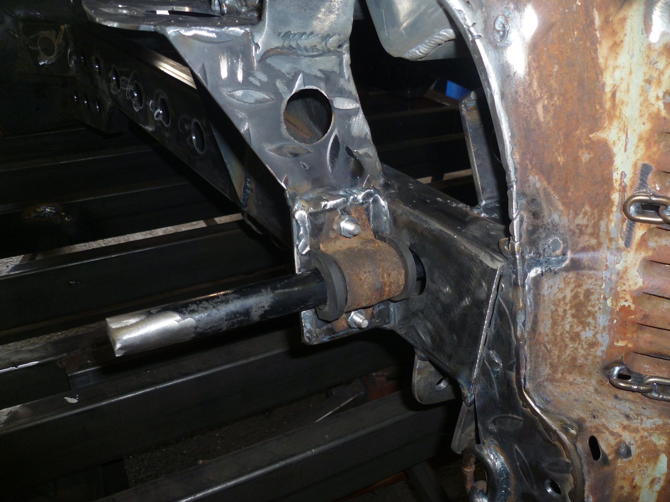

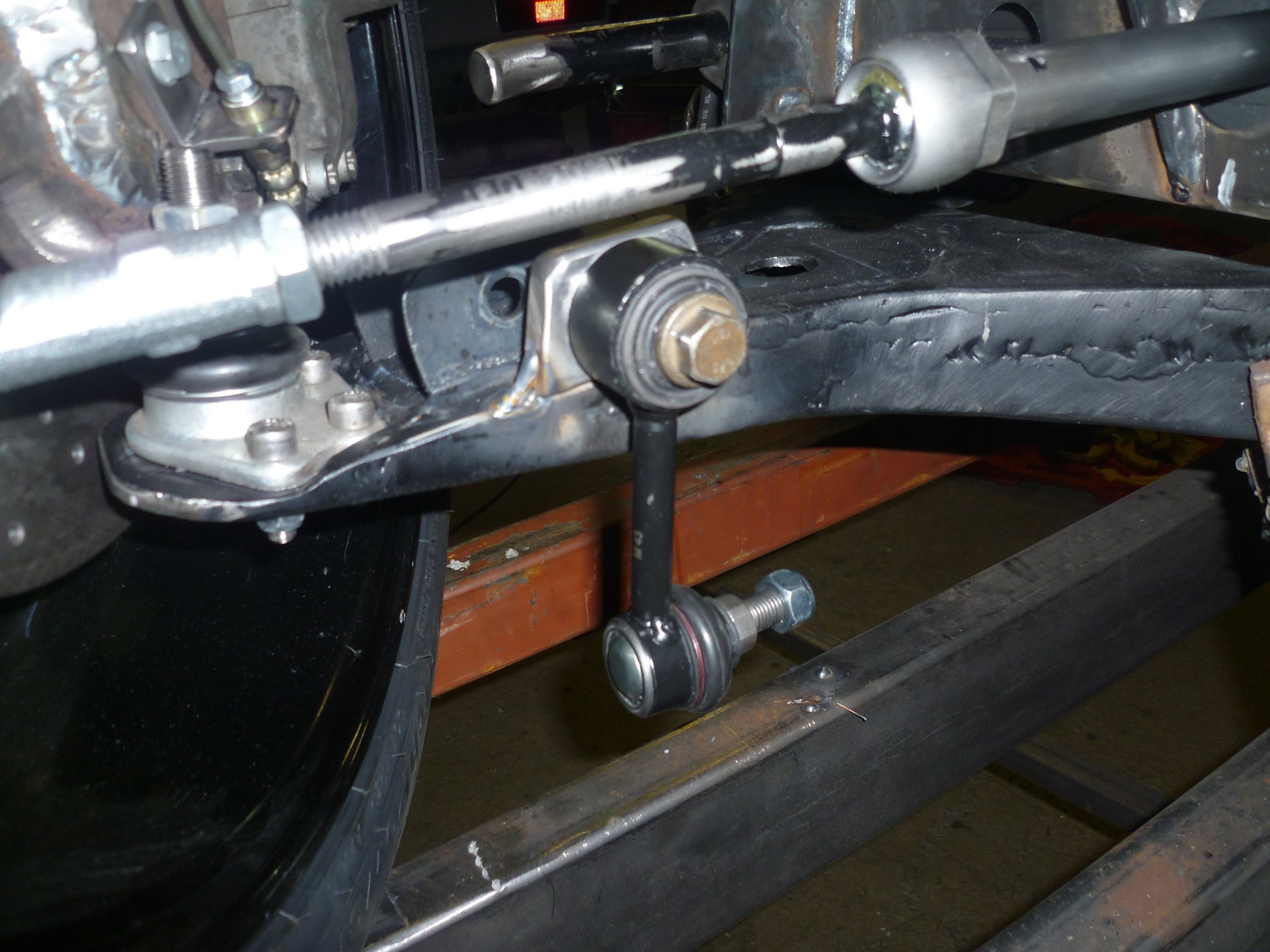

Stabika kinnitused said tehtud,ülemised öötsad  kah juba valmis...
Piduri voolikud sai kah paika
Paar viimast pisiasja rooli sisteemi tellisin täna hommikul,järgmine
nädal saab näha kas nii toimib vöi tuleb midagi veel aretama hakata.....

Kas paneme punni Smile
Kui roolivarras käib sedasi läbi raamis oleva pisikese augu, kas siis varras mõne äkilisema rattahüppega vastu raami ei kisu seal augus?
Liigenditega kondid on saast !
Pane golf mk4 oma , pole liigendeid , kestab oluliselt kauem .
Rauast on ka neid .
